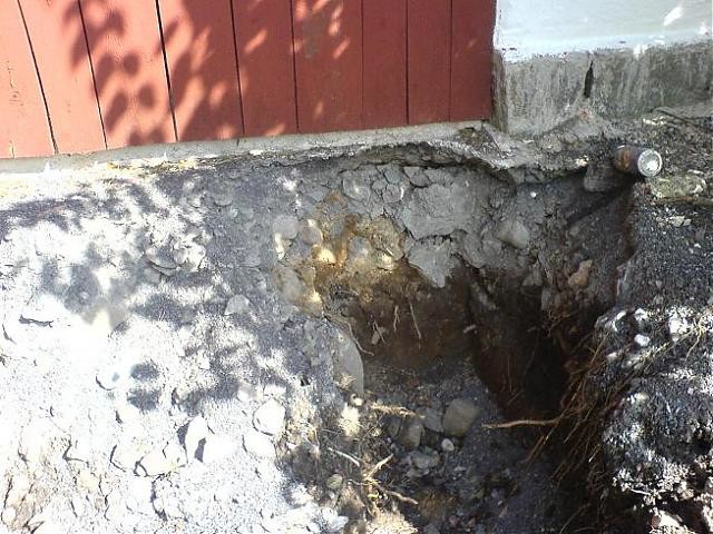

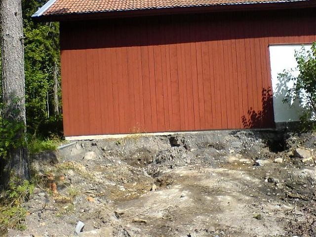

Ett par bilder säger kanske mer än ett par tusen ord
På bilderna är alltså berget avtäckt, sedan i den sparade kanten är det handgrävt ner till berget på tre ställen.
Vill alltså bygga vinkel mot platsen jag fotar ifrån, planen är att ställa en gjuten grund på berget, som jag sedan gjuter platta på.
Undrar alltså hur jag ska göra för att inte riskera stabiliteten på den gamla plattan, kanske gjuta stöd mot berget på tre ställen, eller gjuta ner till berget längs hela längden (brädväggen) ?
