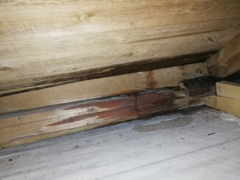

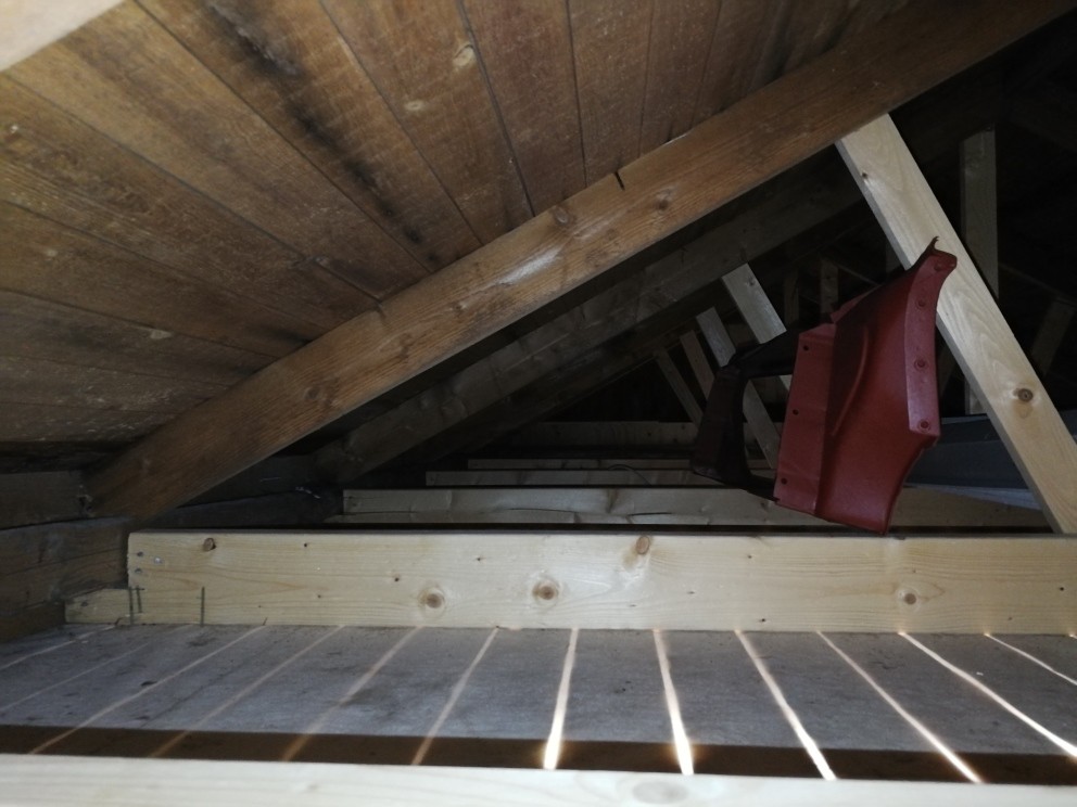

Jag tog mig upp obanför innertaket och upptäkte då att takreglarna inte var hela längder utan skarvade både längstgående och tvärgående och inga överlapp någonstans..
Nu kan jag komma på två lösningar.
1. En längsgående stålbalk på 5m som stöttar upp takbalkarna där de är "skarvade"
2. Såga upp innertaket vid skarvarna, trycka upp med en domkraft och sätta en regel på nån meter över skarven stabilisera denna.
Alt 1 borde ju vara det säkraste medan alt 2 inte tar nån plats.

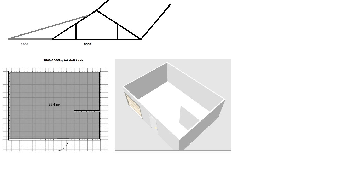

Det svarta är originaltakstolarna och det grå är tillbyggnaden.
Hur hade ni gjort? (riva taket och göra om är inte aktuellt i dagsläget)

Det bästa vore väl dels en längsgående balk där ytterväggen stod tidigare, dels sätta ordentliga skarvlappar över alla skarvar.
Det är det jag är inne på.J justusandersson skrev:
Det ställer till det lite med garageportsöppnare och så men få kolla på det.
Jag skulle ju kunna sätta en balk under den mittersta takstolen med, lite jämte den borttagna mellanväggen men det är ju en avgjort sämre lösning.
Dvs rakt under EN av takstolarna.
Det hade löst allt men då lastar det ju bara av en liten del men så har det ju funkat i över 10 år.

Det finns många sätt att lösa ditt problem på, men det gäller att välja ett som är kostnadseffektivt. Det här med snölaster är lite lurigt. De är uträknade som maxvärden under en 50-årsperiod. Det betyder att det kan gå flera år utan någon nämnvärd snömängd, och så smäller det till.
Jag har börjat komma till insikt om det.J justusandersson skrev:
Som tur är så är nyrekryterade chefen tydligen konstruktionsutbildad så jag presenterade tankenöten till honom och han for iväg som ett skott (efter han erbjöd mig en bättre begagnad limträbalk).
Väntar med spänning på domen nu
