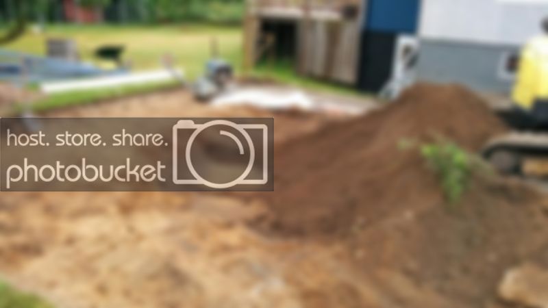

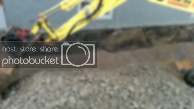

PHU! Att man är lite trött nu! Kl 06.15 kom polarna med maskinerna i morse, (japp, grannarna älskar mig verkligen) och det blev att köra igång direkt! Och kl 21 tog vi kväll, vilket pass! Men vi hann med en del!
Avlastad o bara börja köra!
Fan va bra det går! kommer juh hinna klart lätt idag!
Tills det började kuka ur, satan va jord det blev helt plötsligt!!
Runt 90cm ner fick vi gräva på större delen av plattan!! Har kört bort ca 120kubik!
Men när allt va urgrävt va det dags att hämta 0-90 och fylla upp med, skopa ut lite och padda i omgångar. Stabilaste garaget i kommunen!
Singel emot väggen, så det dränerar lite.
Sen fortsätta ösa ut singel på resten, 20cm på hela ytan.
Sen få med lite rör, och få upp dom, fylla klart, lasra in höjden på allt eftersom och padda en sista gång, nu är det färdigt för kantelement!! Men det får bli morgondagens övning, nu blir det sova lite (som om det kommer bli svårt...) Natti!!

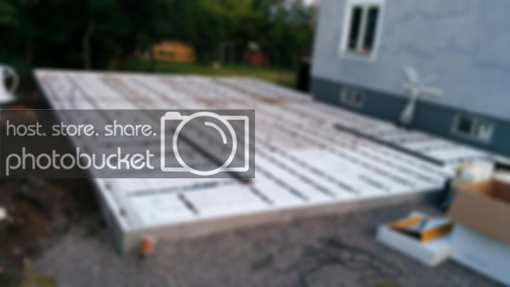

Igår morse drog ja och svågern igång och montera l-stöd. Fram med lasern och skrapa rent ytan en gång till innan, sen börja ställa ut stöden.
Sen nån timme senare va det dags att lägga ut all isolering, tur man byggde mycket med lego när man va liten, va juh ungefär samma princip. Och när all isolering va lagd började vi återfylla emot l-stöden. Och så här avslutade vi dagen igår:
Idag va en ny dag och ja va ledig. Bara ut och greja för fullt! Jobbarkompisen kom förbi, han har semester. Så vi började med att dra två varv nere i kantbalken med armeringsjärn.
Efter det så började vi trycka fast skenorna som håller golvvärmeslangen och sen va det dags att rulla ut slang, 4 slingor fick det bli. Efter det la vi ut markrännorna och skar ur för dom och la dom i rätt höjd, ska fylla på med betong i hålet nu innan det gjuts så dom håller sig på plats. Efter det va det dags för armeringsmattorna, lägga ut och najas ihop. Och nu när ja gick in så såg det ut så här.
Imorn är det nya tag som gäller, för på fredag kommer det 2 betongbilar!!!
