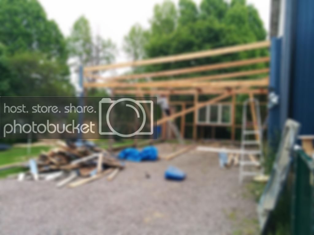

Väntans tid är över! Fick äntligen bygglovet i fredags! Och givetvis började vi plocka ner carporten! Började på söndagen och städa ur allt som låg där inne, körde en del till tippen och en del upp till garaget ja hyrar idag. Sen på måndagen åkte kompisen ut och hämtade allt och körde till tippen, sen på kvällen när ja slutade började vi riva, plockade bort plåten och lite panel, sen hann vi inte mer den dagen.
men igår blev det hårdkörning, tog ledigt och körde till hela dagen!
Tog lite av det gamla virket och byggde ett temporärt staket till hunden, snyggt va?
När är det bara invänta grävmaskin, ska ringa och prata med dom idag.

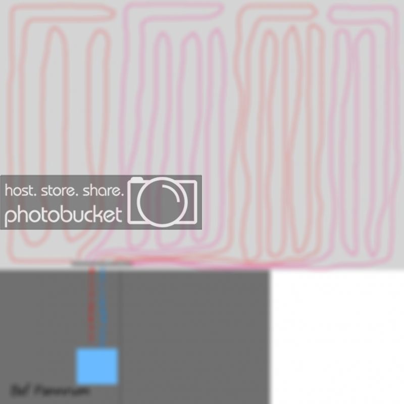

Jag har 5st slingor på vardera 50-70m i mitt 13x8.4m garage.
Jag behöver aldrig köra ut mer än 21º vatten för att hålla 18º vintertid.
Slingorna drog jag lite som det passade så att det blev ungefär lika många löpmeter i varje slinga.
Du måste nog ta ett svart bälte i måttsättning också då du gör nästa ritning.
Vet ej hur djupt en sådan slangdragning ligger men var väldigt noga med att märka ut på en ritning hur slingorna går.
Det vore jättesynd att ha hål på en slinga om du ska skruva en lyft i golvet eller något annat som kräver förankring.
· VästraGötaland
· 57 inlägg
Haha, det här är juh bara en snabb princip ritning. Dom ligger juh på översta lagret isolering, så 10cm djupt ligger dom. Och det kommer märkas upp! Borra igenom en slang får inte ske!
