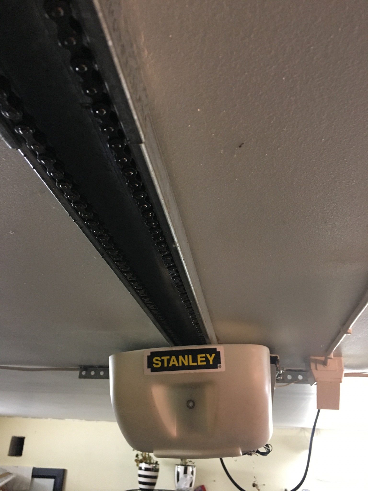

Jag har en automatisk gsrageportsöppnare av märket stanley. Den har slutat att fungera efter att det kom ngt emellan porten och marken.
Någon som vet om det finns ett inbyggt skydd i form av en säkring som har gått eller om det är så att motorn har brunnit? Och i så fall går det att byta motorn?
Bifogar bilder.

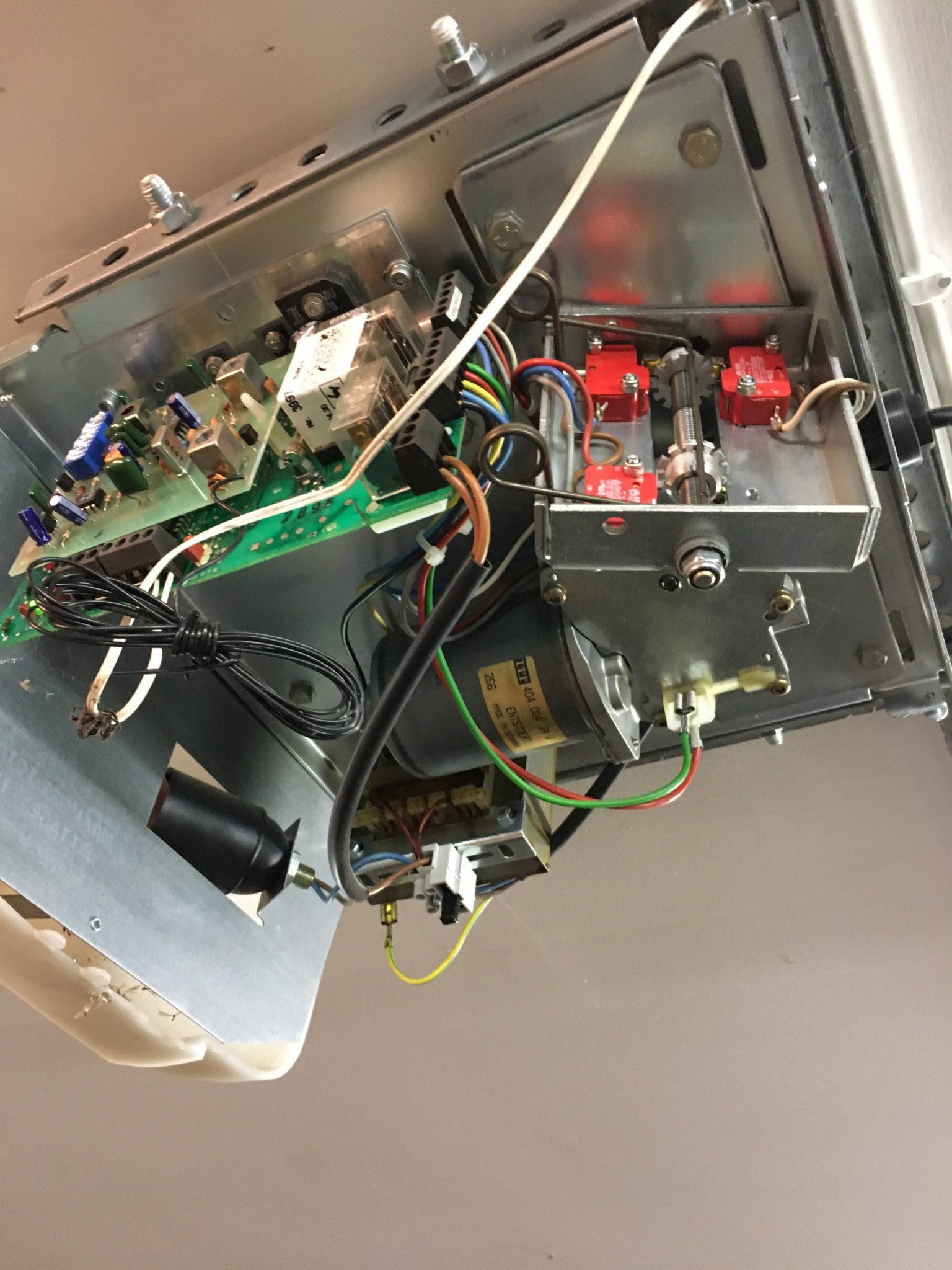

Jag ser två säkringar på bild, en i underkant och en på kretskortet, så där är en god start.
Annars får man felsöka lite. Motorn av denna storlek ska inte brinna av lite överlast, och ingenting annat ska gå sönder vid ett sådant felfall.
Elektroniken kan ev ha "stängt av" för att förhindra manövrering när porten fastnat, så en reset av något slag kanske är det enda som behövs, se manualen.
Kolla även mikrobrytarna i lådan till höger - "kugghjulen" där ser ut att bestämma ändlägena och kanske behöver dessa kalibreras om efter att porten fastnade.

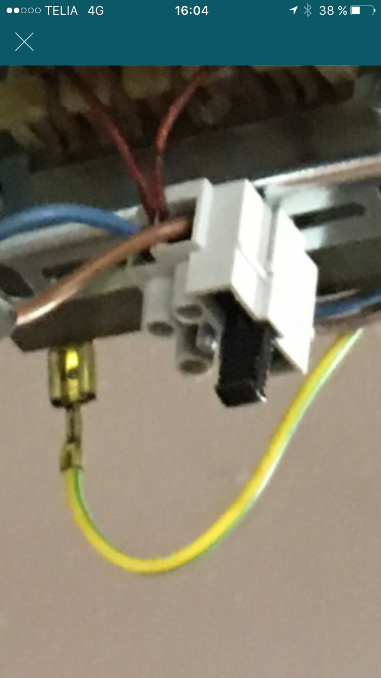

Det ser ut att sitta en säkring där på transformatorn. Den lilla sockerbitsaktiga saken där de bruna trådarna går in, med det svarta handtaget, är en säkringshållare. Troligen 5x20 keram eller glasrör. Kolla den. Dra ur sladden ur väggen innan du mixtrar därinne.

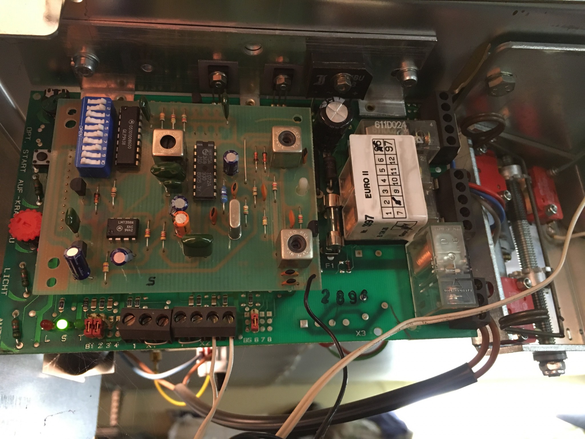

Jag ser två säkringar men huvudsäkringen verkar vara hel eftersom den gröna dioden lyser.
Huvudsäkring:
Ytterligare en säkring:
Det kan vara en/flera av dom röda microbrytarna i högerkanten på din andra bild, det borde vara dom som bryter när något kommer emellan.

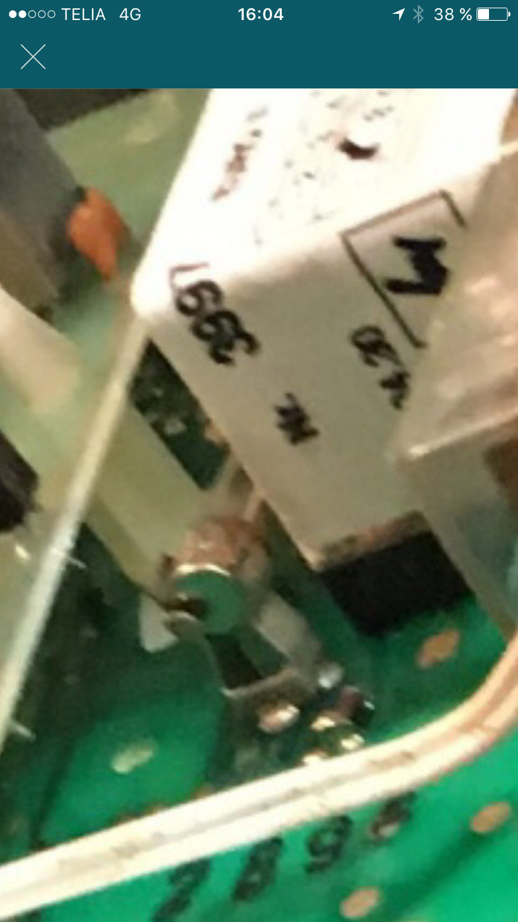

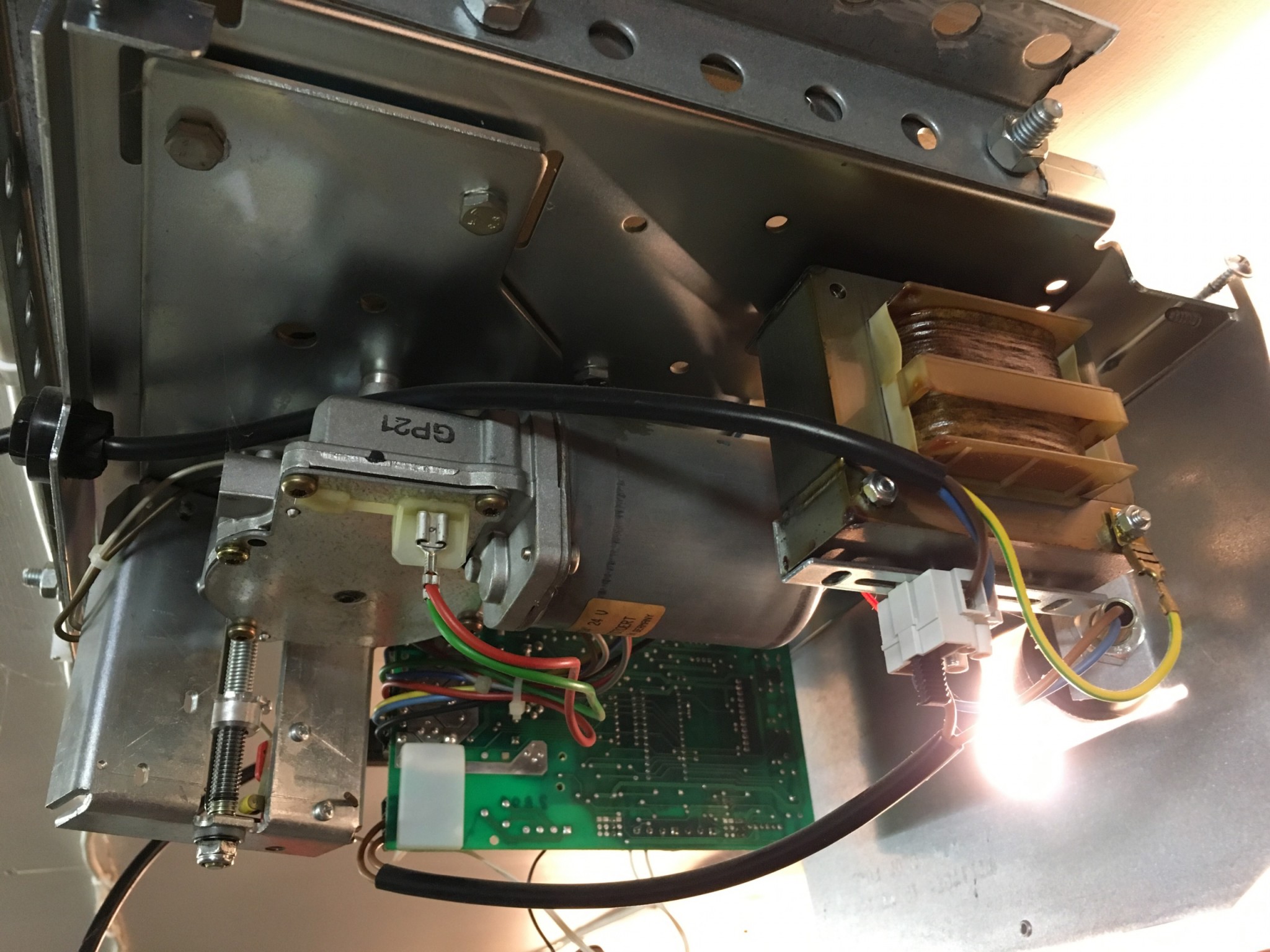

Nu har jag bytt säkringarna. 3st till antalet. 2 10A och en 1A. Ingen skillnad mot tidigare tyvärr. Som sagt när jag trycker på knappen så klickar reläet och glödlampan tänds. Det hörs konstant ett svagt brummande ljud oavsett om jag trycker eller ej. Bifogar lite fler bilder om det kanske är någon som kan utläsa något av dem.
