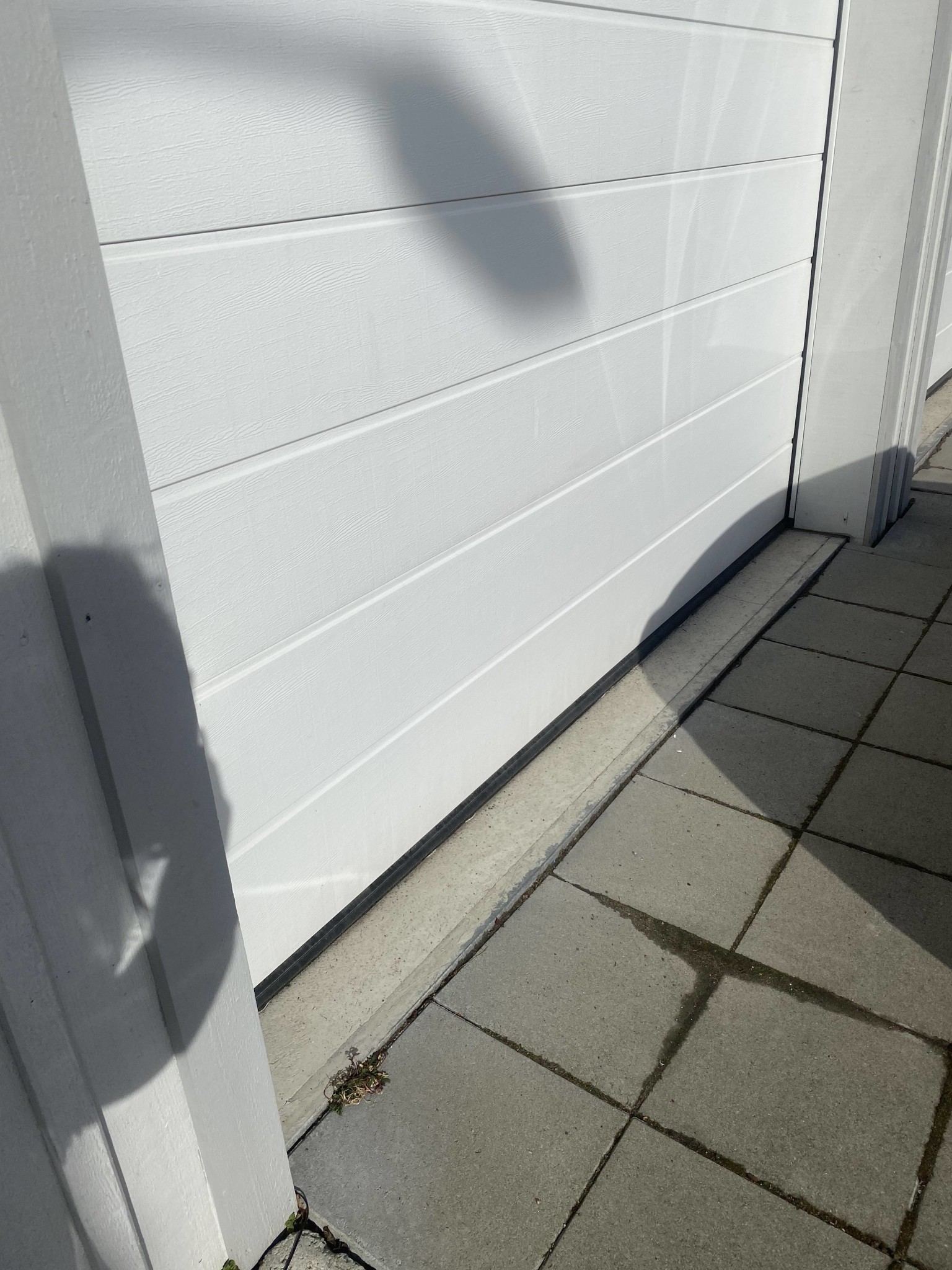

behöver stor hjälp med våra garageportar som tar in vatten när det regnar och blåser samt vid kraftigt snöfall och snön lägger sig längs porten
jag har klistrat en list på golvet som hjälpt väldigt mkt men fortfarande tar det in vatten. Kan jag på något vis sätta dit markrännor eller är det någon som har ett bättre förslag. Är detta ett vanligt problem eller är vi ensamma om detta?
  • Vit garageport med tätlist längs golvet för att förhindra vattenintrång.
Går det att ljustera så att porten går längre ned så gummilisten pressas ihop?
Hmm de borde ju gå men jag vet inte hur. Men ska undersöka saken. Tack!

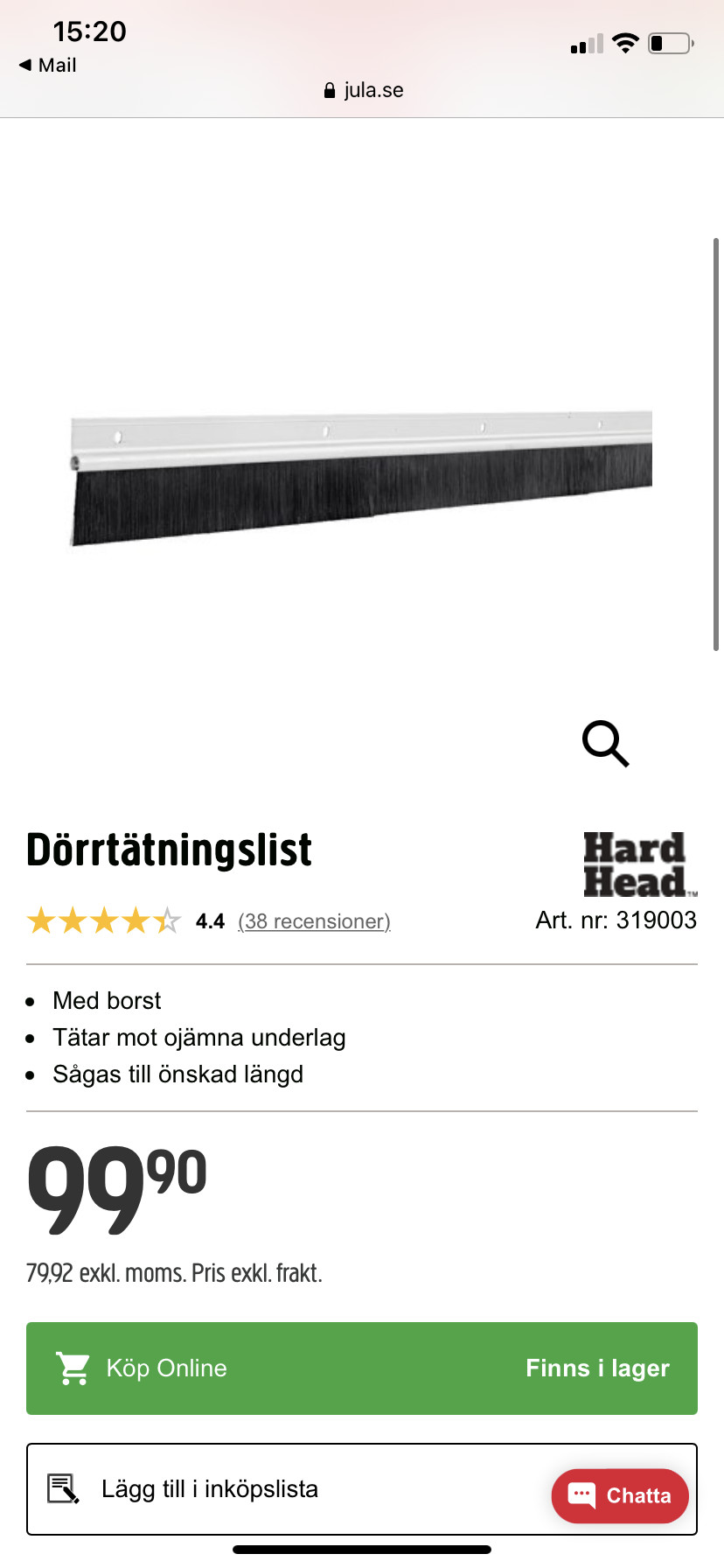

Någon som testat såna här?
  • Dörrtätningslist med borst för att täta mot ojämna underlag, visas på produktwebbsida med pris och betyg.
P
Den borsten hindrar nog inte vatten,golvet utanför porten bör luta utåt annars är det svårt att lösa vatteninrinningen..:)
Okej tack för svar! Aldrig ska de vara lätt
