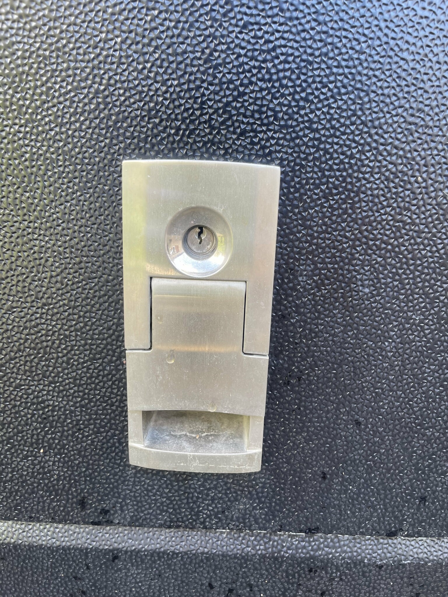

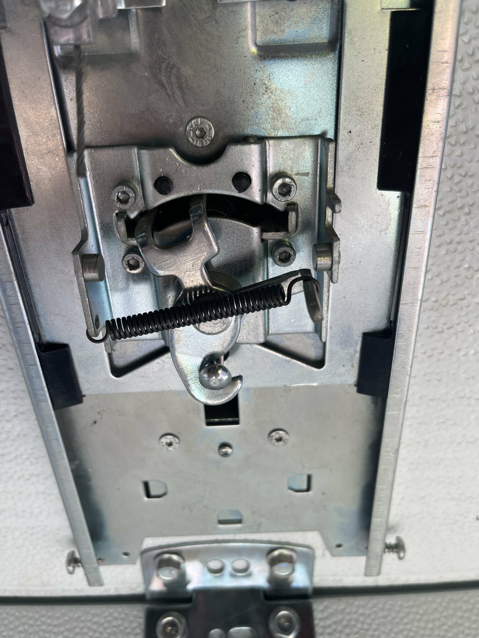

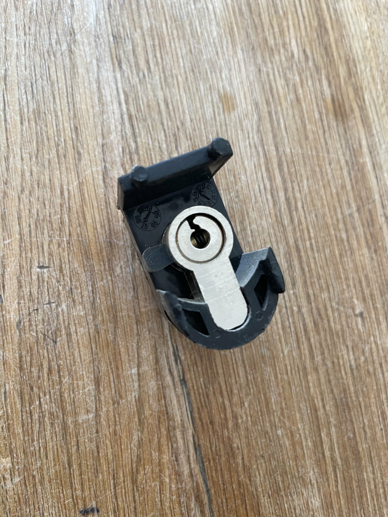

Hej
När vi flyttade in i vårt hus hade tidigare ägare tappar bort nyckeln till vår garageport. Så nu tänkte jag byta ut låset.
Har lite svårt att identifiera vad för låscylinder det är. Via bildsök hittar jag en gammal amazon länk som inte funkar.
Vet ni vad följande bilder är för lås? Verkar vara oval cylinder med någon låshölje.
Tack på förhand
(Jag har sökt forumet och inte hittat något, eller så är jag kass på att söka)

Hur ser garageporten ut?
Står det något på garageporten?
Ser ut att vara en europacylinder,

Det är en enkelsidig europaprofil cylinder.
Du måste mäta måttet från framkant till centrum av fästskruven t.ex 40mm för att det ska bli rätt längd på låscylindern.
Kanske vill du även ha samma nyckel som till huset vilket kan vara möjligt.

Så här ser det ut på dörren i alla fall. Cylindern är bakom där.
Antar att detta borde finnas på vanliga byggvaruhus. Så får montera ner och köpa!

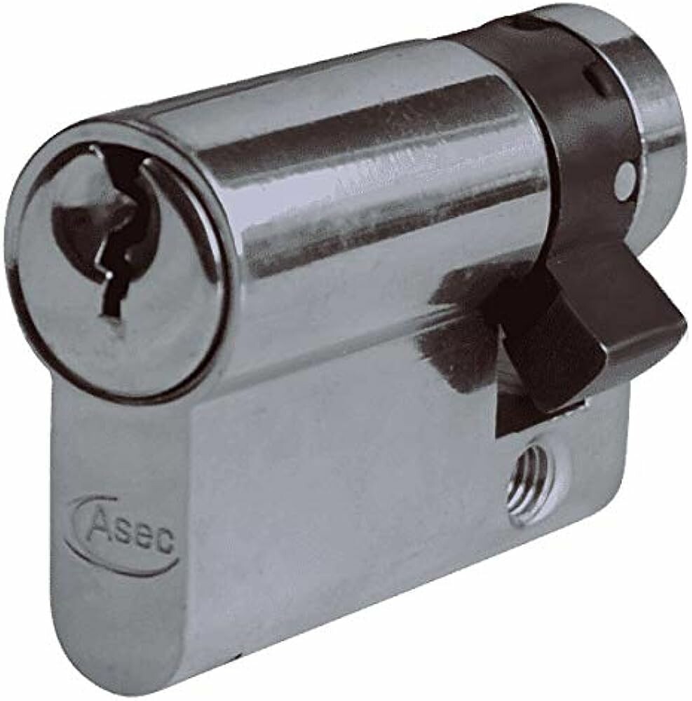

Verkar vara nån halvcylinder. Har beställt en då den inte fanns i något byggvaruhus.Z Zcorp skrev:
