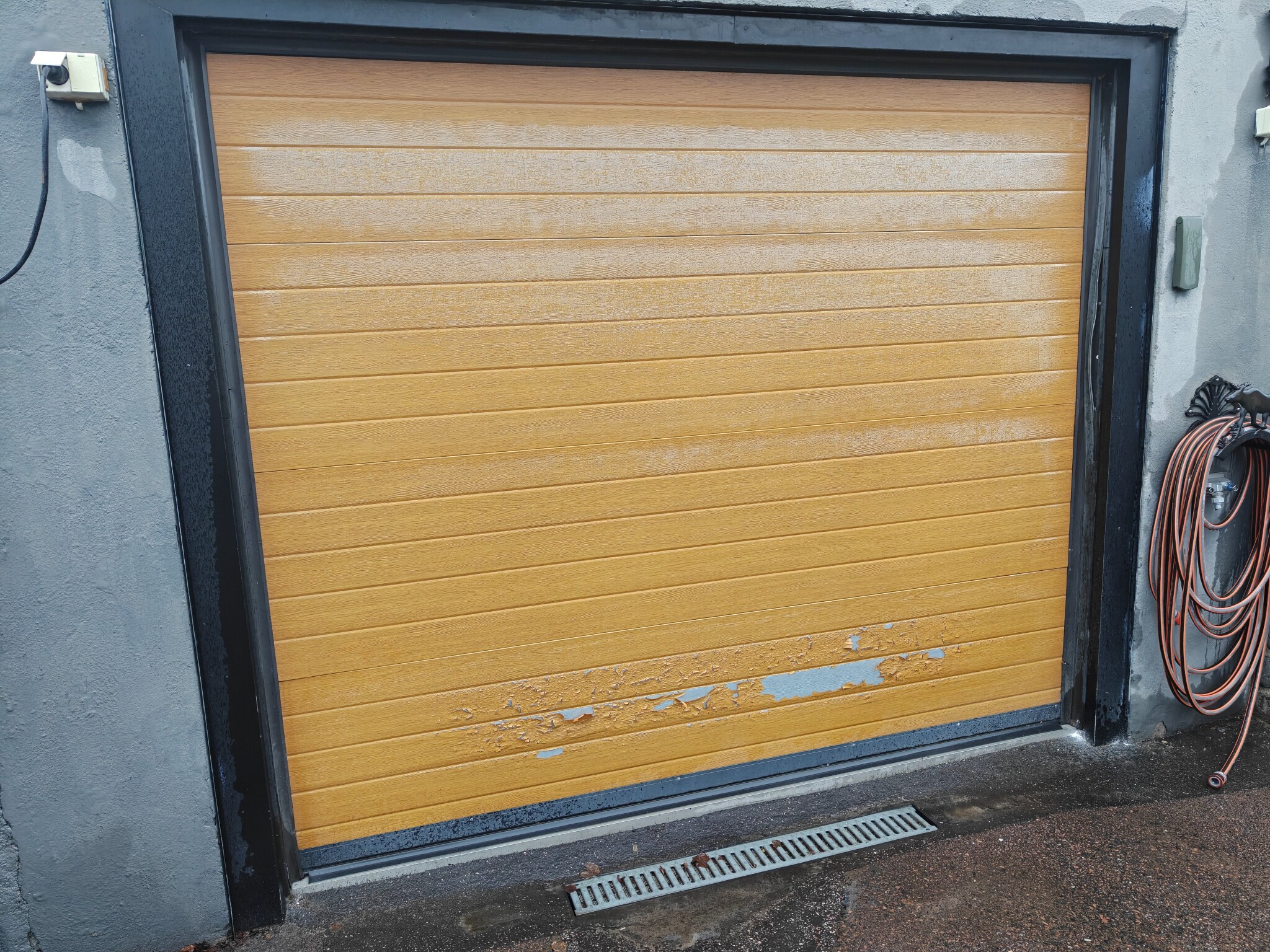

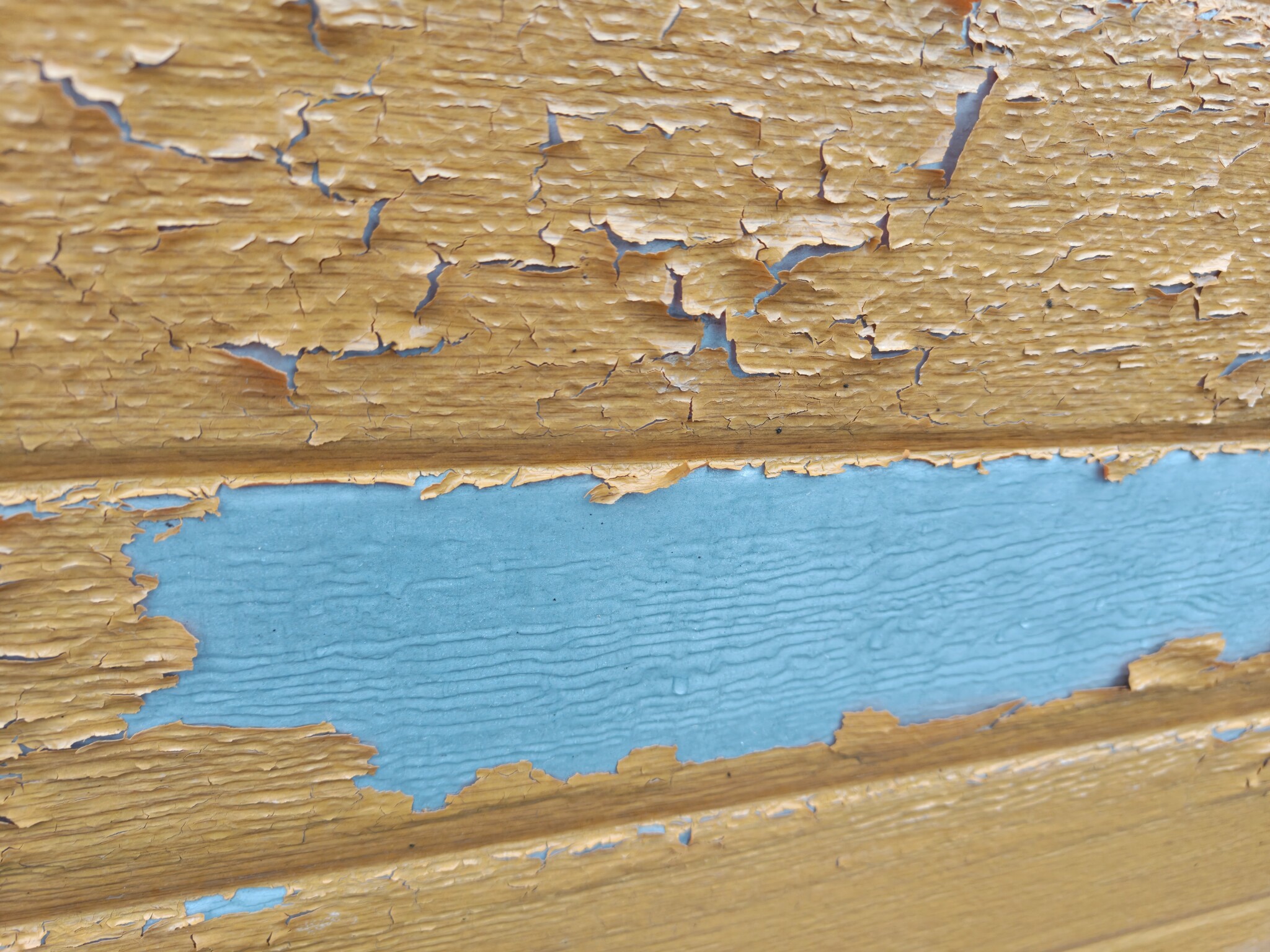

Jag har en garageport från Diplomatdörrar (finns ej längre) som börjat flagna, såg detta runt maj/juni och tänkte att det är någon klarlack som släpper men just idag när jag tog korten så inser jag att även färgen spricker/ släpper.
Vad kan man göra åt detta? Skrapa, blästra, slipa sen måla, med vad isåfall?
Tror det är glasfiber eller någon plast med kärna av cellplast.
Installerad 2004 så snart 20 år.
Jag målade om vår garageport i somras. Väldigt lik din, men kärnan var aluminium (och cellplastisolering) med nån plastfärg som nog ska imitera trä i strukturen. Hade doch ingen flagnande färg. Slipade den på ytan och fick tips om att grunda med alcro grundfärg ”för metall och hårt trä”, minns inte namnet. Sen slutmåla med alcros fönsterfärg. Funkade kanon och verkar ha gjort jobbet. Men du behöver såklart skrapa/slipa bort din flagnande färg med..

Jag slipade med sandpapper för att få en lite uppruggad yta, men kom inte ner i alla spår nej. Tvättade ordentligt med. Grundfärgen fäste bra, och fönsterfärgen är väldigt hård och fäste bra på grundfärgen.

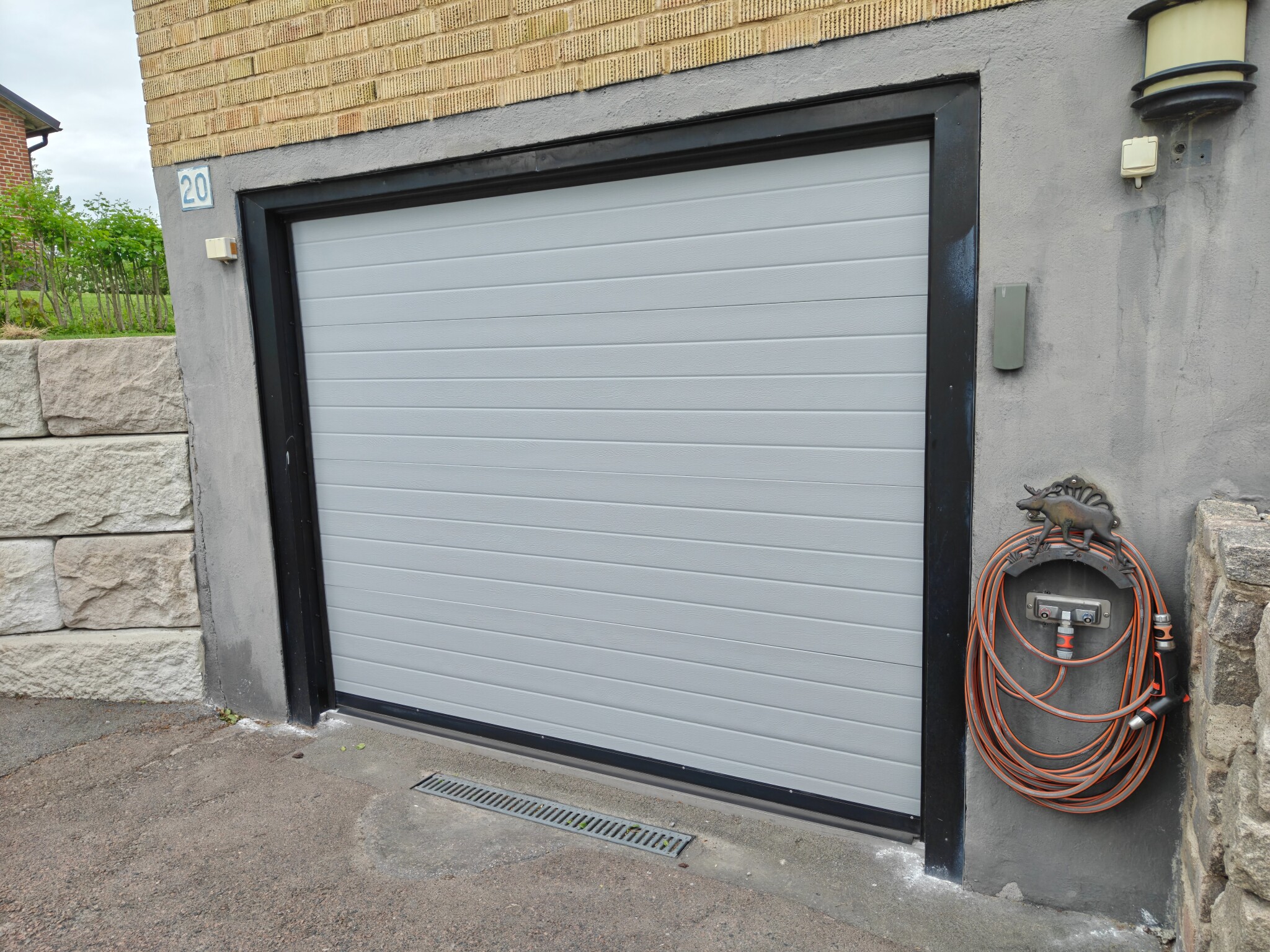

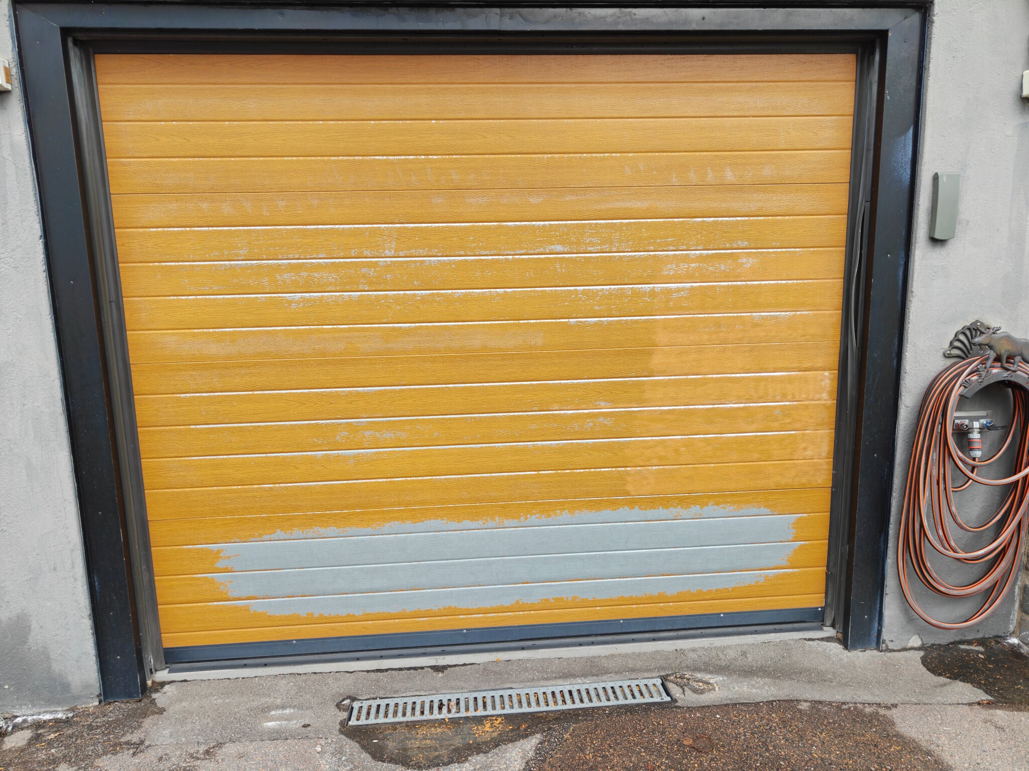

Nu har jag målat garageporten, färgen började släppa mer och mer så jag fick ta tag i detta.
Det svåra var ju att få bort all färg så jag tog turbo munstycke på högtryckstvätten och fick bort en hel del, sen köpte jag färgborttagningsmedel, nu provade jag bara som mest en timme men det gick inte, blev bara missfärgning...
Köpte roterande stålborste men den var för grov och det blev revor i aluminiumen, köpte en roterande med nylonborst, gick sådär, lite kanske släppte men gick tillbaka till högtryckstvätt och körde tills jag tänkte att får jag inte bort det här så sitter det nog fan kvar.
Målade med Quick bengalack ifrån Jotun, först grund sen två lager täckfärg.
Nya gummilist och lite kompletterande plåt.
Så ca 1800:- inkl lite nya verktyg.
