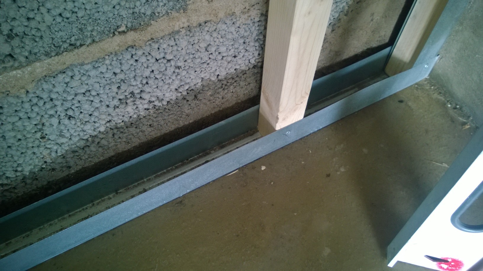

Står lecan i ytterkant på sulan eller finns det någon kant kvar?
Ytterkant, inget över alls. Bra/dåligt?
peternicklas
Om det varit en kant så brukar man mura upp en kil och sedan stryka den med ett tätskickt. Nu har vi inte sett hur det ser ut nedtill. Jag hade nog försökt att få en helt slät övergång mellan leca och sula och sedan lagt på ett tätskickt så långt ner som det går. Sedan kanske en Plantonmatta.

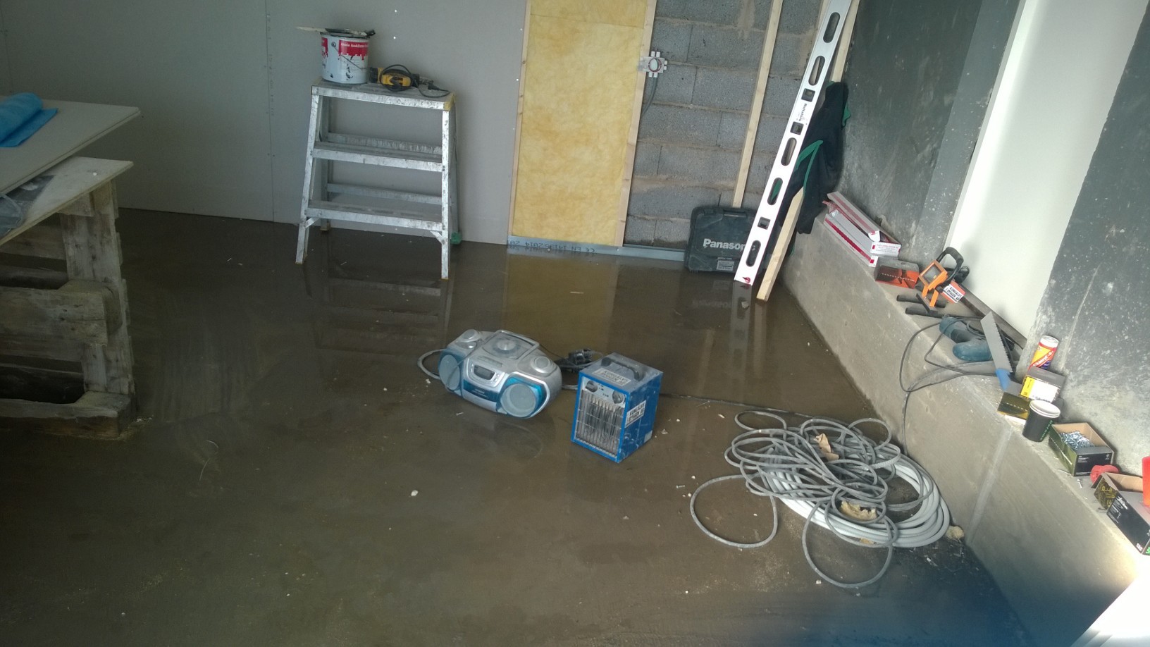

OK, det är alltså dränerat och det finns grus mellan plattan och berget, dock ganska tunt (10 cm). Har dräneringen blivit igensatt av lera (pga att det inte ligger geoduk runt grusbädden)? Eller har det helt enkelt lagt sig så mycket snö och lera ovanpå dräneringen att vattnet inte når röret utan trycker in mot väggen? Det måste ju i så fall motverkas genom att väggen tätas med tex platonmatta och motfylls med makadam. Det måste dock väggen vara konstruerad för!

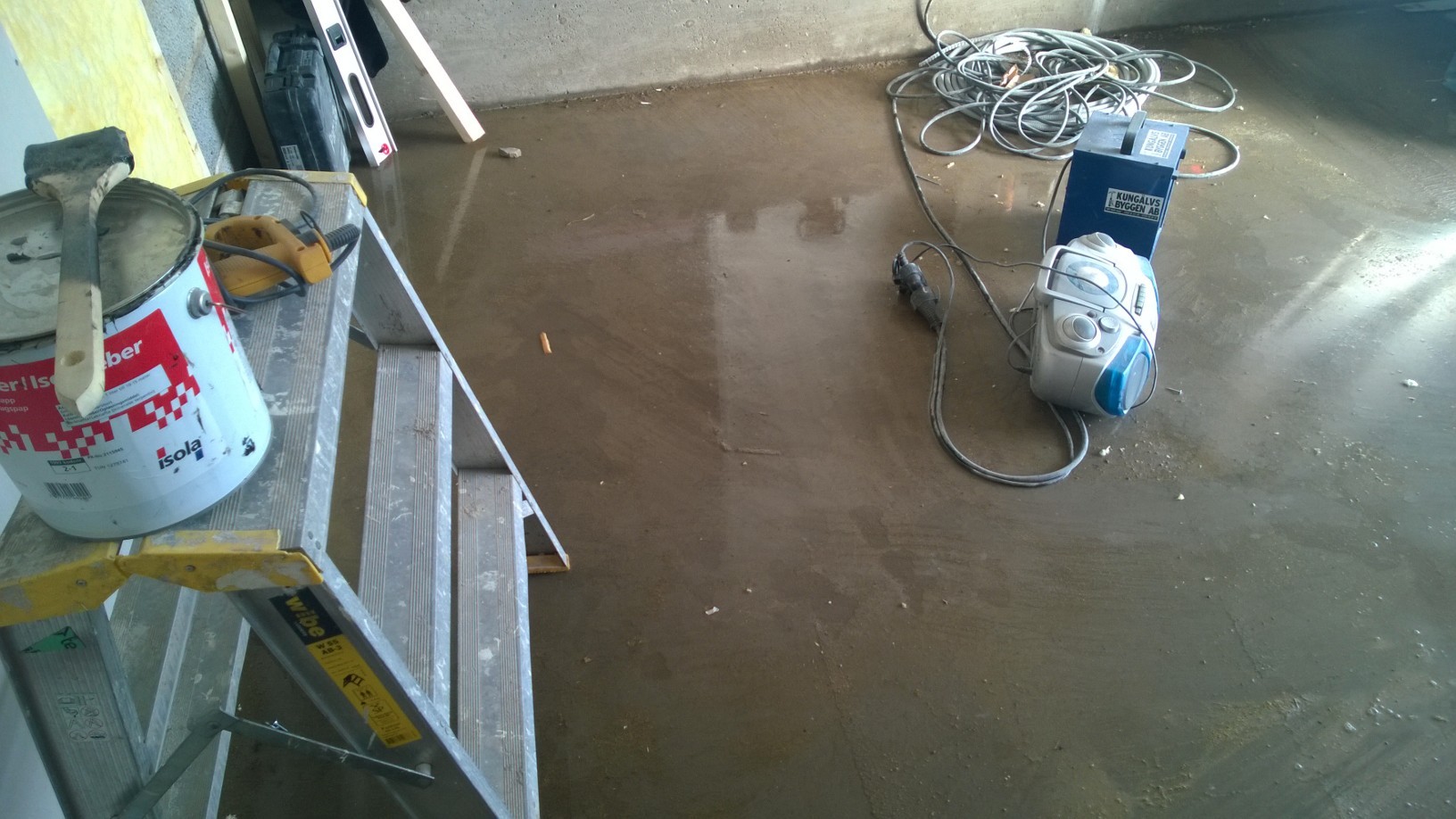

På tal om det, behöver man byta gipset/reglar eller kommer det torka upp? Det är ju inte mer än 1 cm vatten på plattan...

Har det blivit fuktigt så får det nog göras något åt det. Ta kort så du kan visa.
Typ...

Ok, förstår, det var chansartat :( Ett alternativ är att spräcka berg och gräva ner och lägga en dränering till utanför den gamla, blir dyrt men svårt att lösa fuktproblemet annars :(
Tror också det är enda alternativet. Som jag skrev tidigare hade jag gjort så om jag hade gjort jobbet själv. Tagit till och sprängt bort mer av berget och skapat en väldränerad grusbädd mellan berg och garage...
