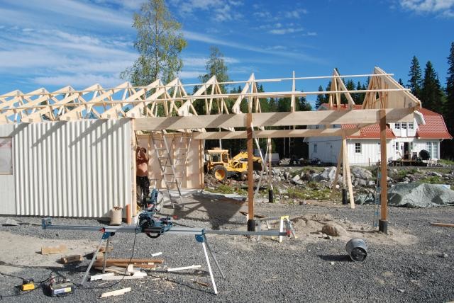

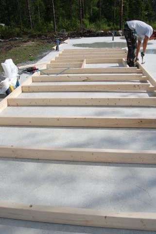

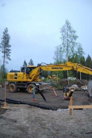

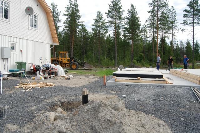

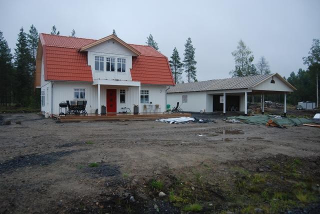

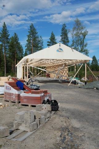

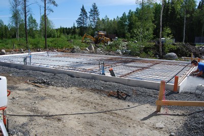

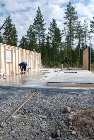

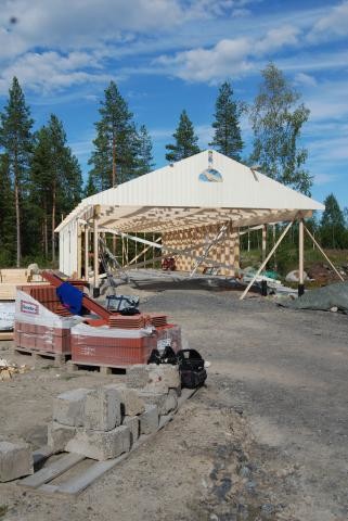

Mått :
7x20 varav 6 meter är carport
Grund :
300mm kantbalk
200 mm isolering
Golvvärme

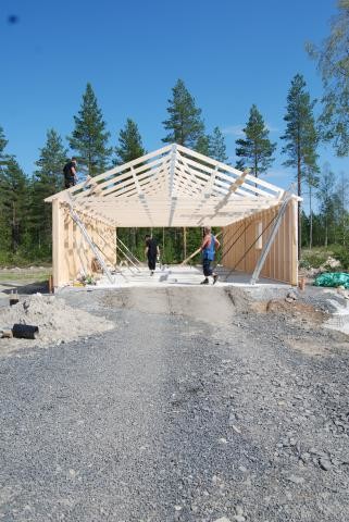

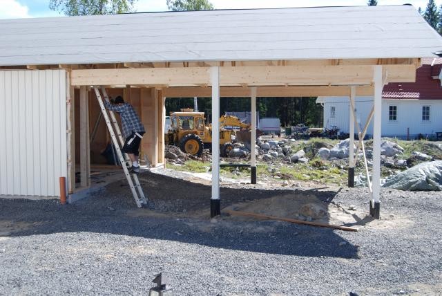

Stomme:
120x45 + 45/45
Det är ett lösvirkesgarage som jag började med i Maj - 10, och håller fortfarande på.
Jag spikade blocken på plattan, 4 st a 7m lång. Eftersom jag tyckte det var den bästa lösningen. Man kan bygga stommen. Lägga på vindpapp. Regla, sen panela allt klart ( förutom runt fönster och dörrar) Det tog ungefär en vecka att spika och kapa ihop allt. Resningen skedde med hjälp av en traktor, och takstolarna. Taket har jag råspontat, pappat och sen lagt taktegel.
Just nu har jag hamnat precis över 150 000, och det rullar fortfarande på.

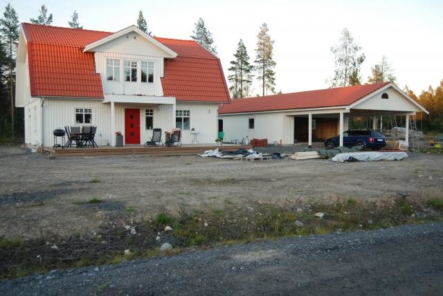

Såhär ser det ut just nu.

Nu ska det dras lite el och snart kanske man kan börja gipsa. Fick höra i fredags att garageporten från crawford kommit. 5m bred :D . Kalaset på den kostade 24tkr med frakt. Så nu börjar jag närma den gyllene 200tkr gränsen.
