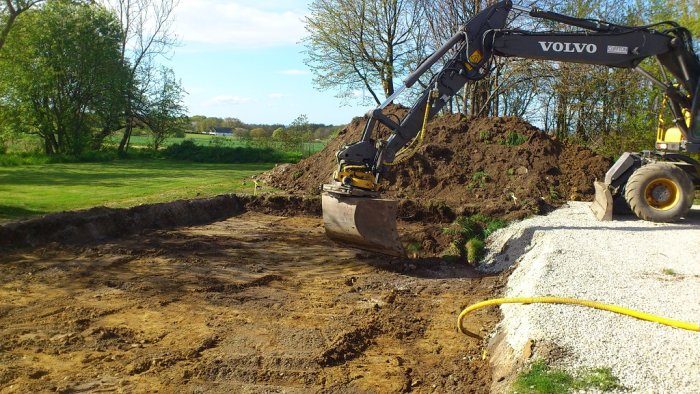

Jaha då var man igång med garaget.
Kommer bli ett på ca 90kvm (7.2 x 12.6). Plats för 2 bilar, förråd och ett hobbyrum
Pulpettak med Planja plåt, putsade väggar och jag tror att jag kommer mura väggarna av lecablock men har inte bestämt mig ännu.
MEN!
Infarten gjorde vi för 1.5 år sedan och för att få lite lutning på denna så kom infartens höjd där den kom och nu när vi började gräva för garaget så märkte vi att vi behövde gräva rätt långt till att komma till leran så det blev rätt djupt hål.
Så jag kommer behöva att fylla det med något för att dom 300mm L-kantblocken (med 200mm isolering) till plattan kommer i rätt höjd. Kanske skulle öka till 400mm men 100mm cellplast är dyrare än makadam.
Men då kommer frågan: Vad ska man fylla med? 0-90 makadam sa någon, "grus" sa en annan.
Jag kommer inte ha den stora maskinen tillgänglig igen så 0-90 är ju lite väl jobbigt att "skotta" själv. Tänkte visserligen låna en kompaktlastare men ändå.
Vad skulle ni fylla med? och skulle ni ha olika lager med olika material/fraktioner?

Jag pratade just med grustäkten och dom sa att man kunde lika gärna ta 0-32 till fyll för att lättare kunna skotta manuellt. Det skiljer ca 10kr per ton mellan 0-90 och 0-32
Sen ha 4-16 till dräneringen och däremellan markduken.
Han ville köra grövre än 0-32 i botten.
4-16 plus en skvätt 4-8 eller så blir bra ovan duk (det är lättare att väga in elementen snyggt med 4-8 även om det går med 4-16)
Tvättat grus behöver du definitvt inte.

Större i botten? Men ska inte duken ska väl emellan fyll och dräneringen eller hur? och därmed kan ju dom stora stenarna inte vara över duken....
Men men det blir 0-30 försök skotta större... 0-50 eller 0-90..... :| Nä 0-32 blir det.
Jag var ute ikväll och mätte med roterande laser. Det lutar en del och i ena kanten så var det rätt djupt...
Så det kommer bli 44kbm(75ton) 0-32 och 22kbm(31ton) 4-16

Duken ska du nog ha underst om det ska bli rätt och riktigt.
Man SKALL lägga duk innan man lägger bärlagret. Iofs gjorde man det aldrig förr men allt va inte bättre förr.
Sen kan man om man har lust även lägga duk som skiljer bärlager med makadamen..
Men om man nu lägger dubbla lager duk så har man även råd att få tag i en maskin som lägger ut bärlagret och inte stå och skotta förhand.
En sak har jag lärt mig med bygge (detta gäller i allt man företar sig egentligen) att man aldrig skall snåla, då biter man sig själv där bak i slutändan.

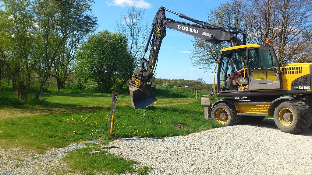

Okej man kanske skulle lägga dubbla dukar
Men problemet är att bara att få tag i en maskin som kunde gräva. Nu hade han lite tid under transporten mellan två jobb men inte mer än att gräva hålet. Det känns som man inte vill ta sådana här "enkla" småjobb utan det ska större och jag har ringt ett antal. Jag fick en offert men den visade med tydlighet att man inte ville...... Så det blir nog kompaktlastare och skyffel.

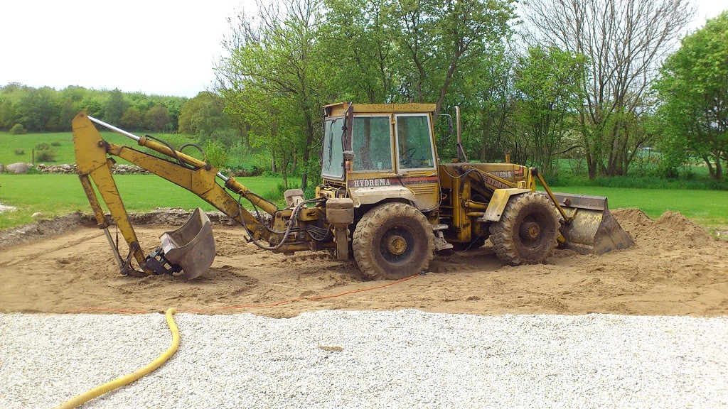

Jag som fd stockholmare skulle kalla det sand men det blev grus eller rättare sagt rörgravsgrus 0-8 till fyll, totalt 70 ton. Det var det som var billigast inkl transport fast man har en bergtäkt runt hörnet men här i Skåne är sand (förlåt gruset) billigare.
Och jag gjorde som ni sa och la duk även under gruset
Halva mängden levererat...
Sen skulle vår granne hjälpa till och plana ut gruset man mitt i allt så la traktorgrävaren hel enkelt bara av. Men intressant att man kan få in en traktor i garaget...
Men paddning med en 200kg's pågår.

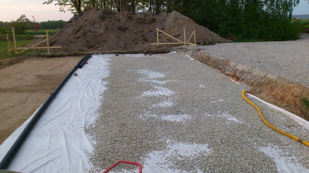

Då var det paddat och halva duken utlagd
Detta för i morgon bitti kommer det makadam och jag vill ha det tippat direkt ner i gropen.
Jag hade lite 11-16 sedan tidigare som jag la som tyngd så duken inte flyger iväg. Lika så dräneringsröret fick tillfälligt ligga som tyngd. Orkade inte köra mer makadam med skottkärran till resten av duken så den får vänta...

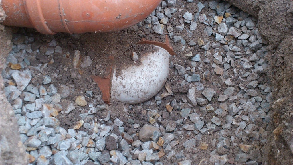

På tal om dräneringsrör. Jag hade tänkt mig att ansluta mig till husets dränrör i ett av hörnen av huset men när jag grävde fram detta så hittade jag tegelrör med dessa vita plastmellanbitar.
Trodde dock att man hade lagt något lite mer modernt ändå när man gjorde denna dränering i mitten av 90-talet...
Är det någon som vet var man kan hitta dessa idag? Eller kanske har någon bra ide hur man ansluter ett modernt 110mm dränrör till dessa 100mm (invändigt) tegelrör?
