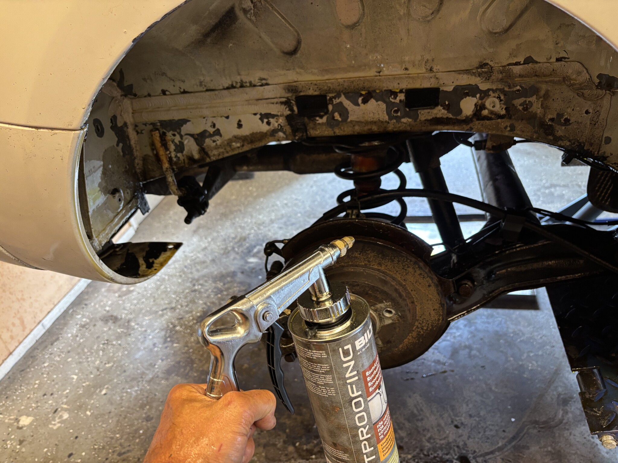

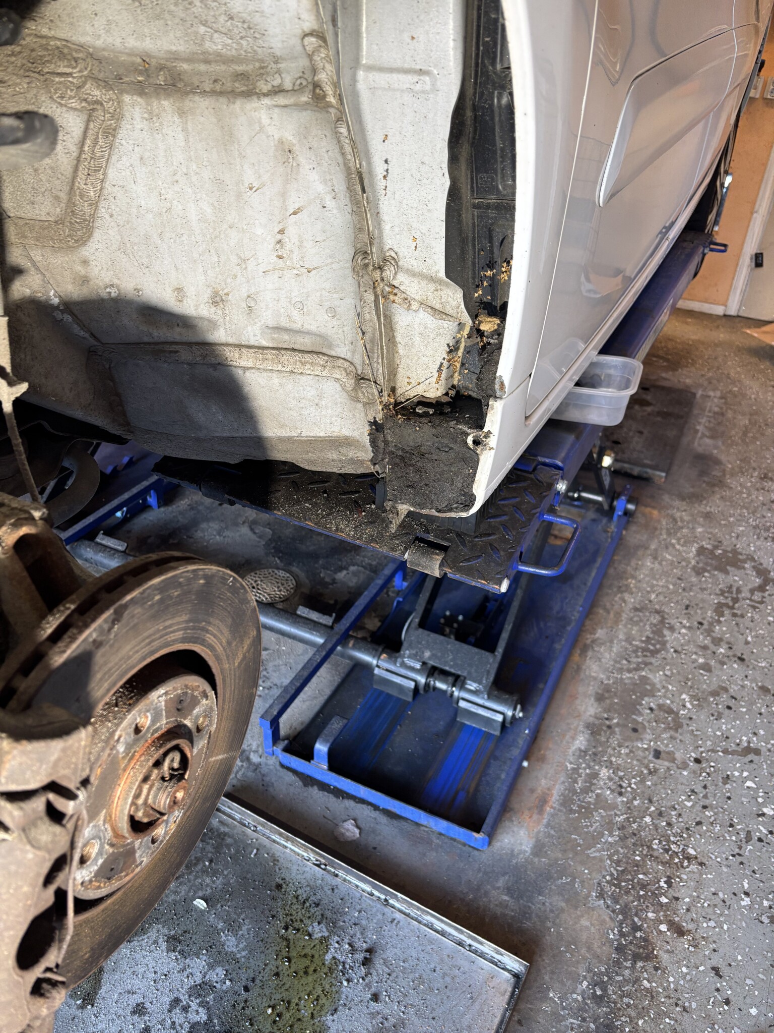

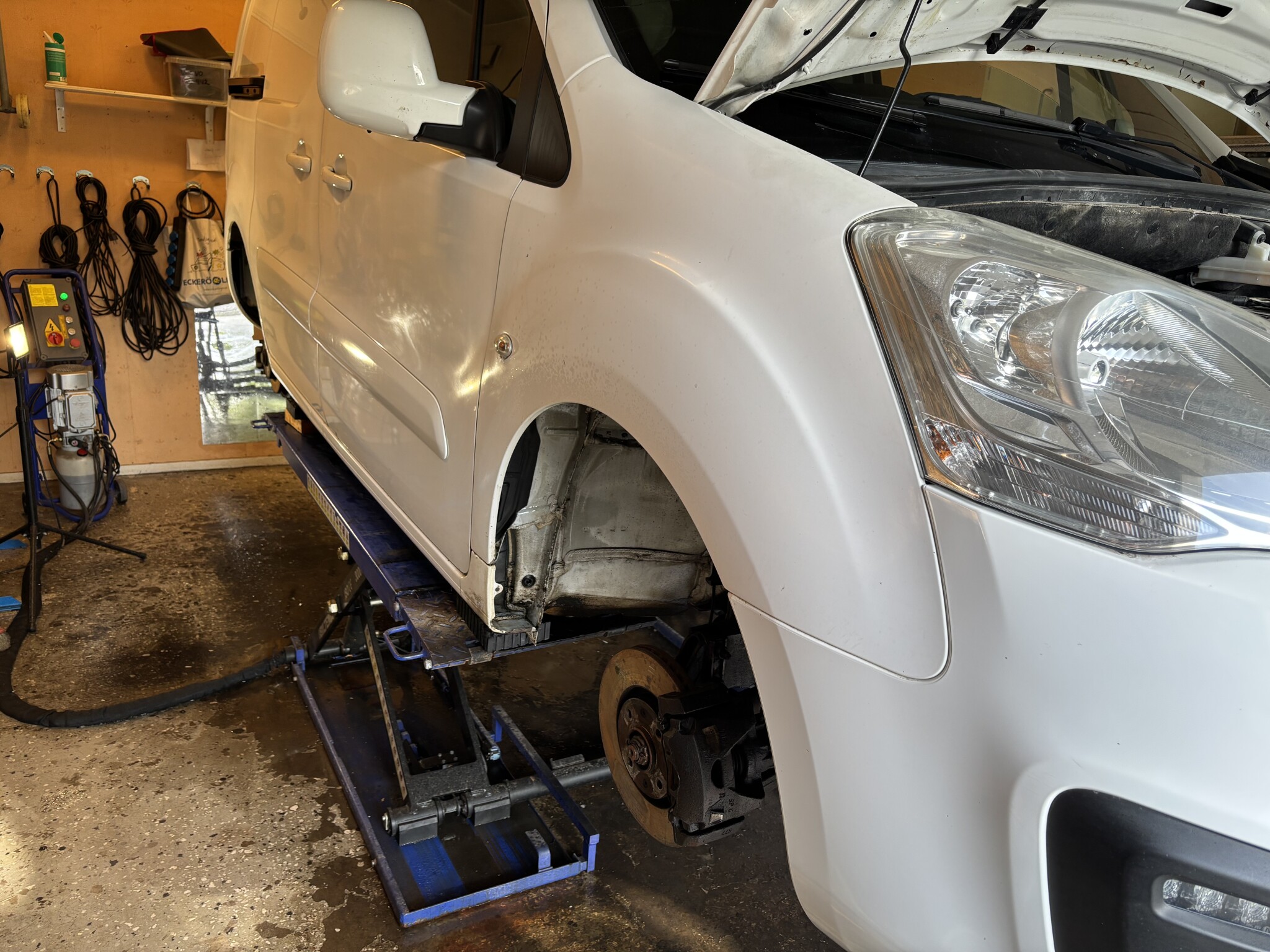

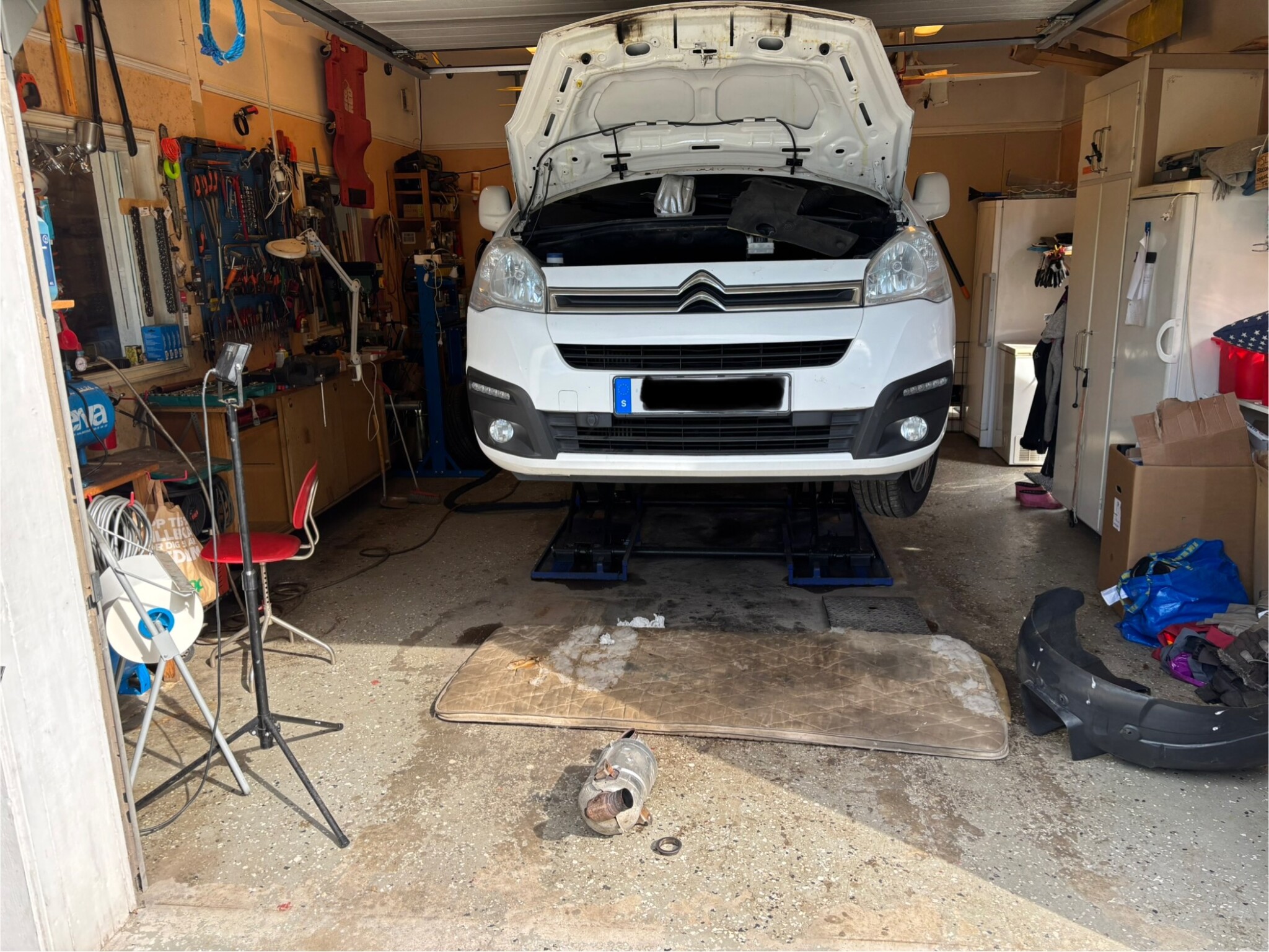

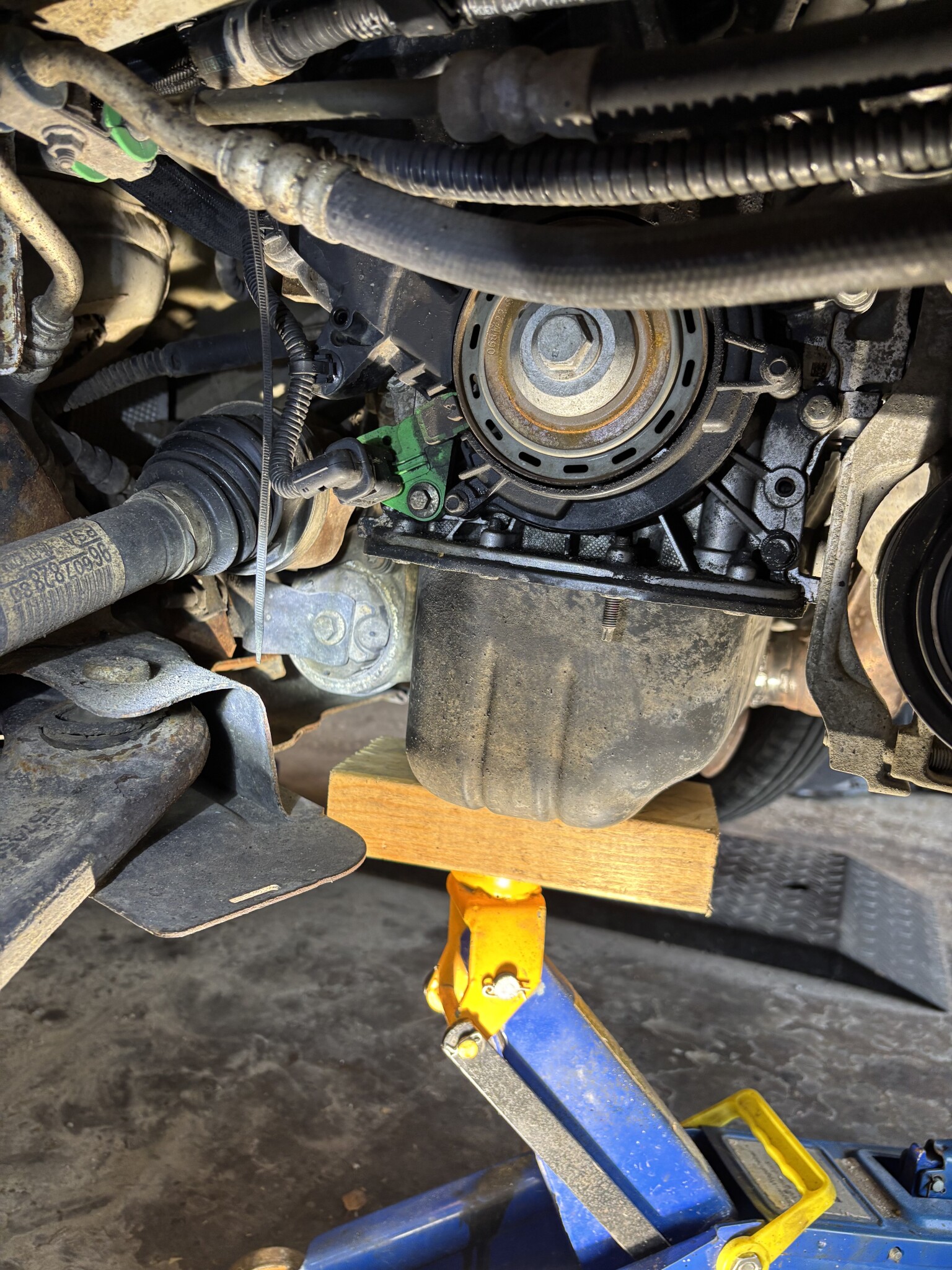

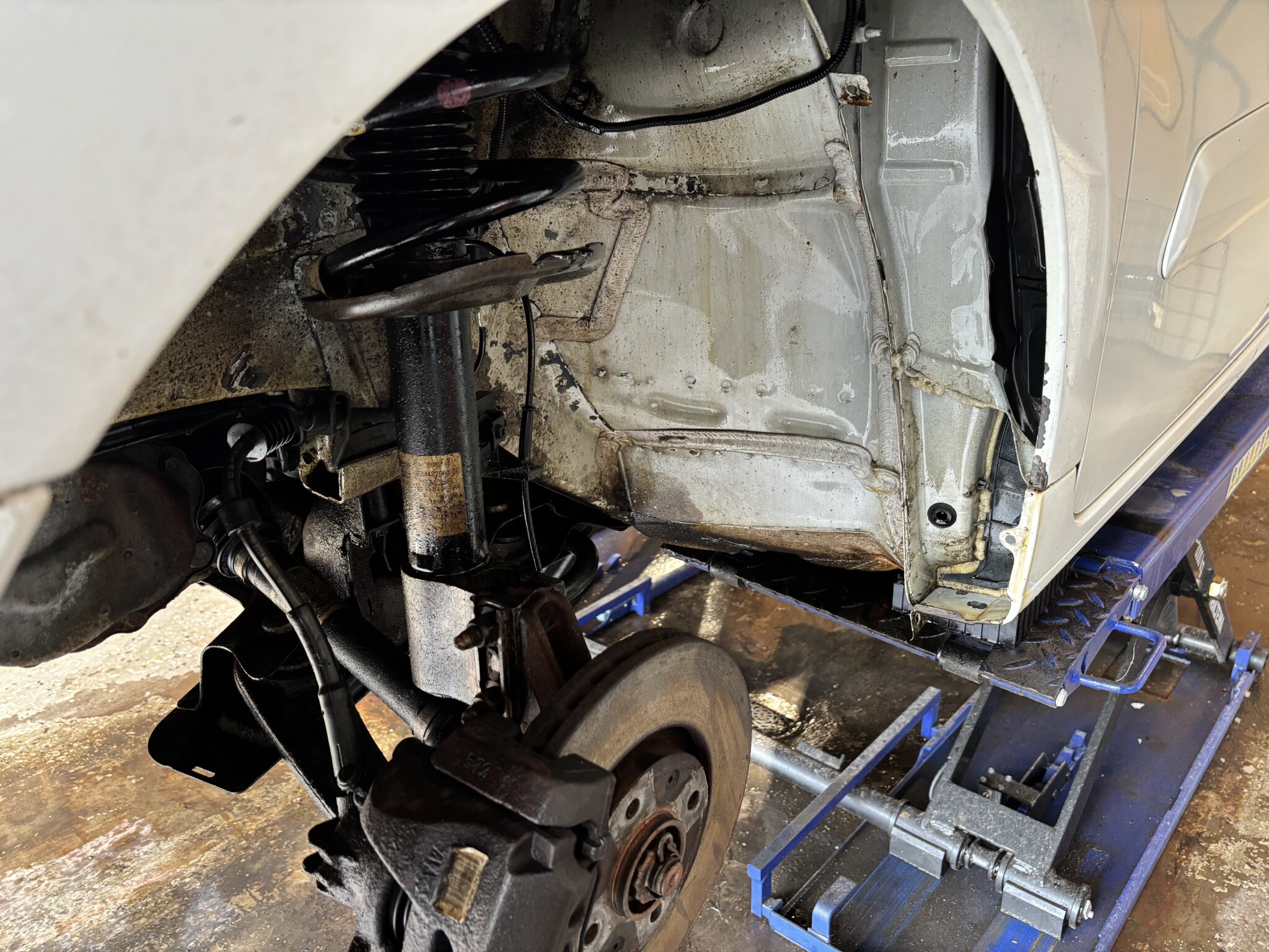

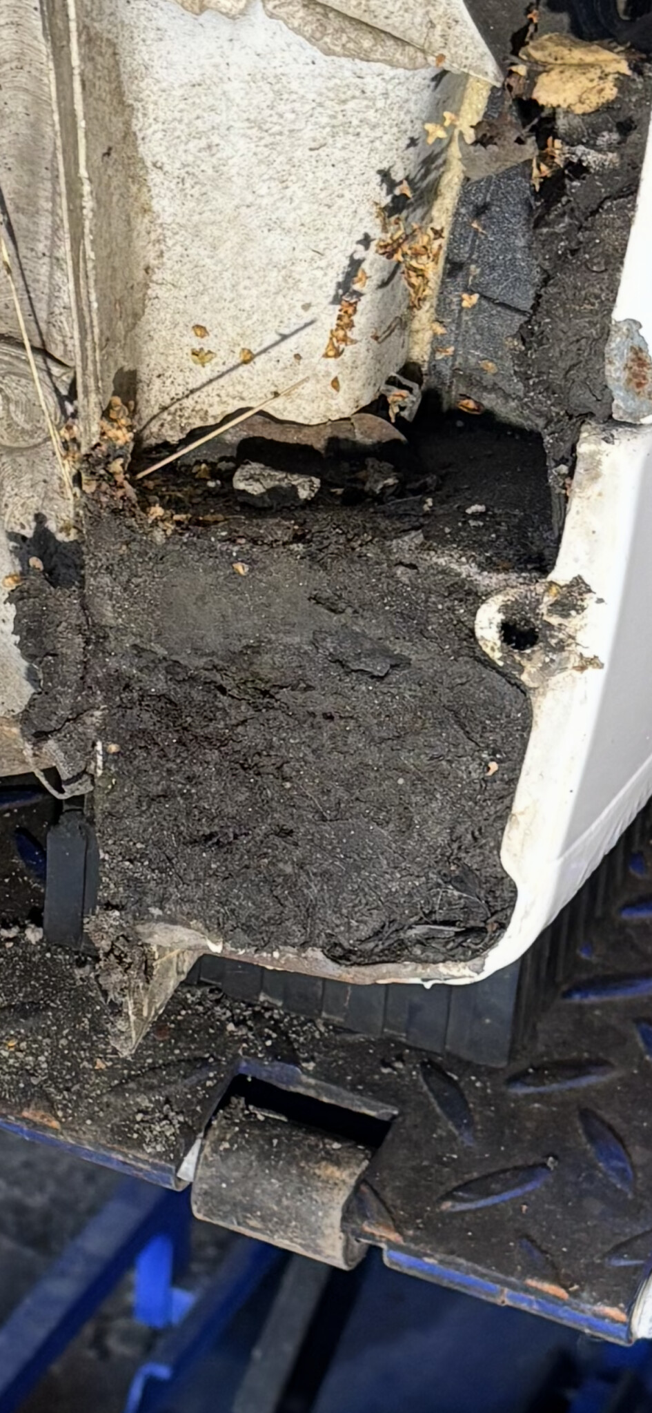

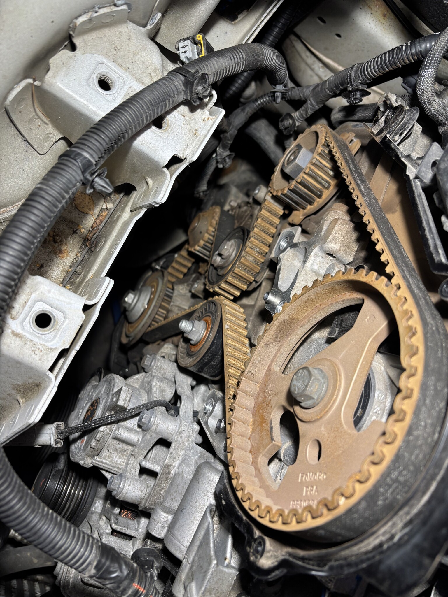

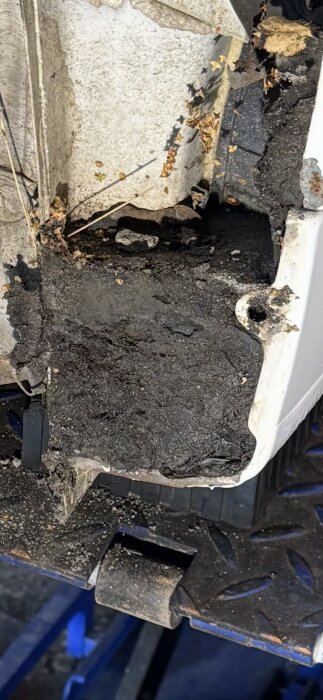

Bruksbilen har fått lite omvårdnad.
Nya remmar spännare och löphjul+ vattenpump.
Passade på att ta bort 10 års samlad blöt jord bakom innerskärmarna.
Rengjort och oljat med linolja.
Vit bil på billyft i garage, motorhuven öppen. Verktyg syns på väggarna. Markskydd och delar på golvet, garage fyllt med utrustning.
Motorutrymme med nya remmar och löphjul installerade, bil upphissad på en domkraft, delvis rengjord och oljad.
Bilden visar en bilmotor med nya remmar och löphjul installerade, omgiven av svarta kablar och metallkomponenter.
Bild på ett rengjort och oljat område bakom en bils innerskärm, där jord och smuts avlägsnats efter tio år.
Bruksbilens hjulhus rengjort med borttagen jord, synligt på lyft i ett garage. Brevid ser man bromsskiva och verktygsredskap.
Bilen underhålls genom rengöring och oljebehandling av innerskärmen med en spruta av rostskyddsmedel i ett garage.
Vit bil på billyft med öppen huv, avlägsnade innerskärmar och arbeten med remmar och vattenpump i garage.
Bilens hjulhus och stötdämpare rengjorda under underhållsarbete, utan hjul, på billyft i verkstadsmiljö.

Vad är det för lyft du använder?
Biltemas. Den slutades säljas och återkallades för ett antal år sedan men jag har kvar min.

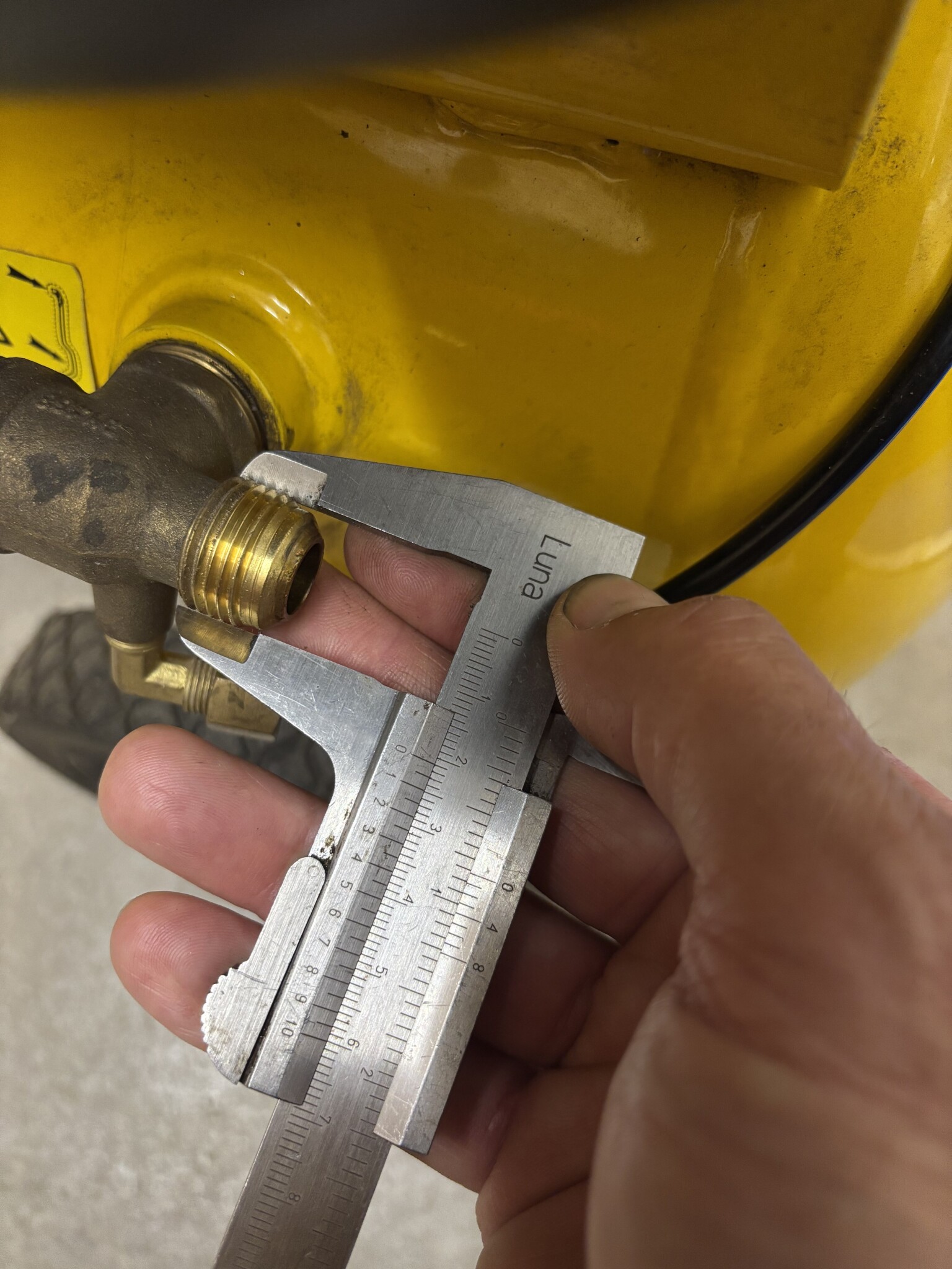

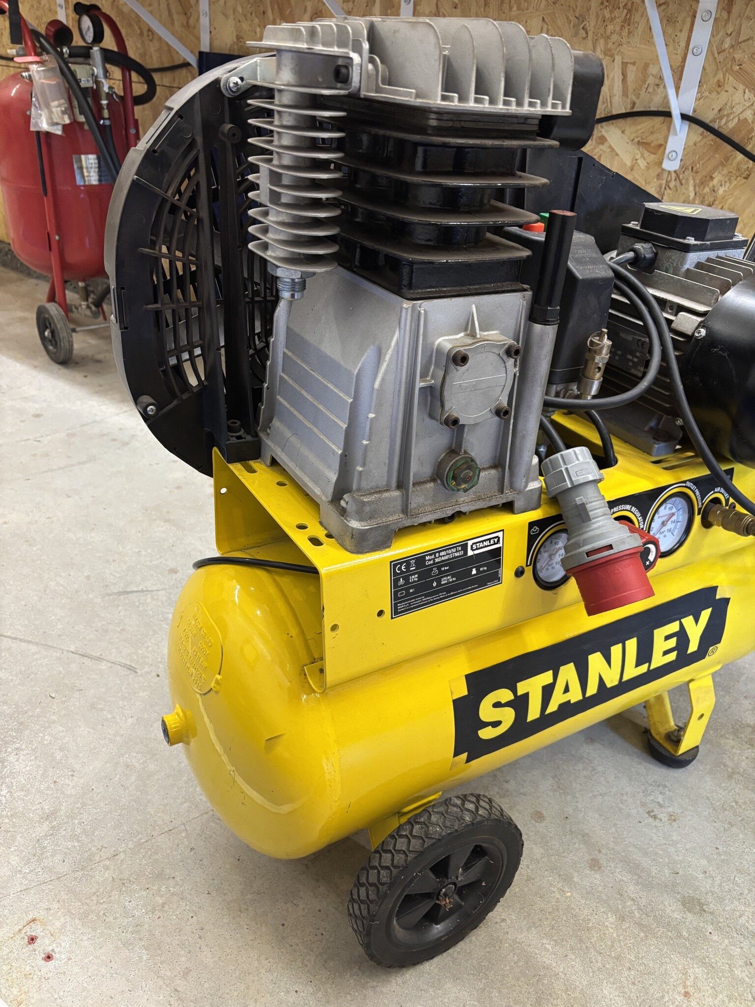

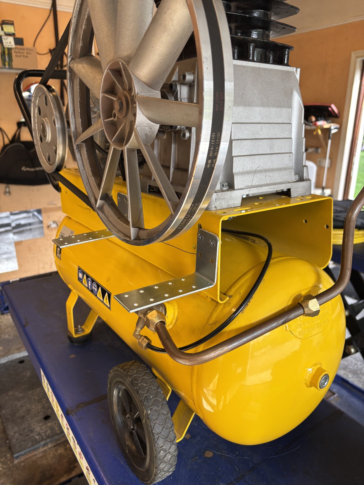

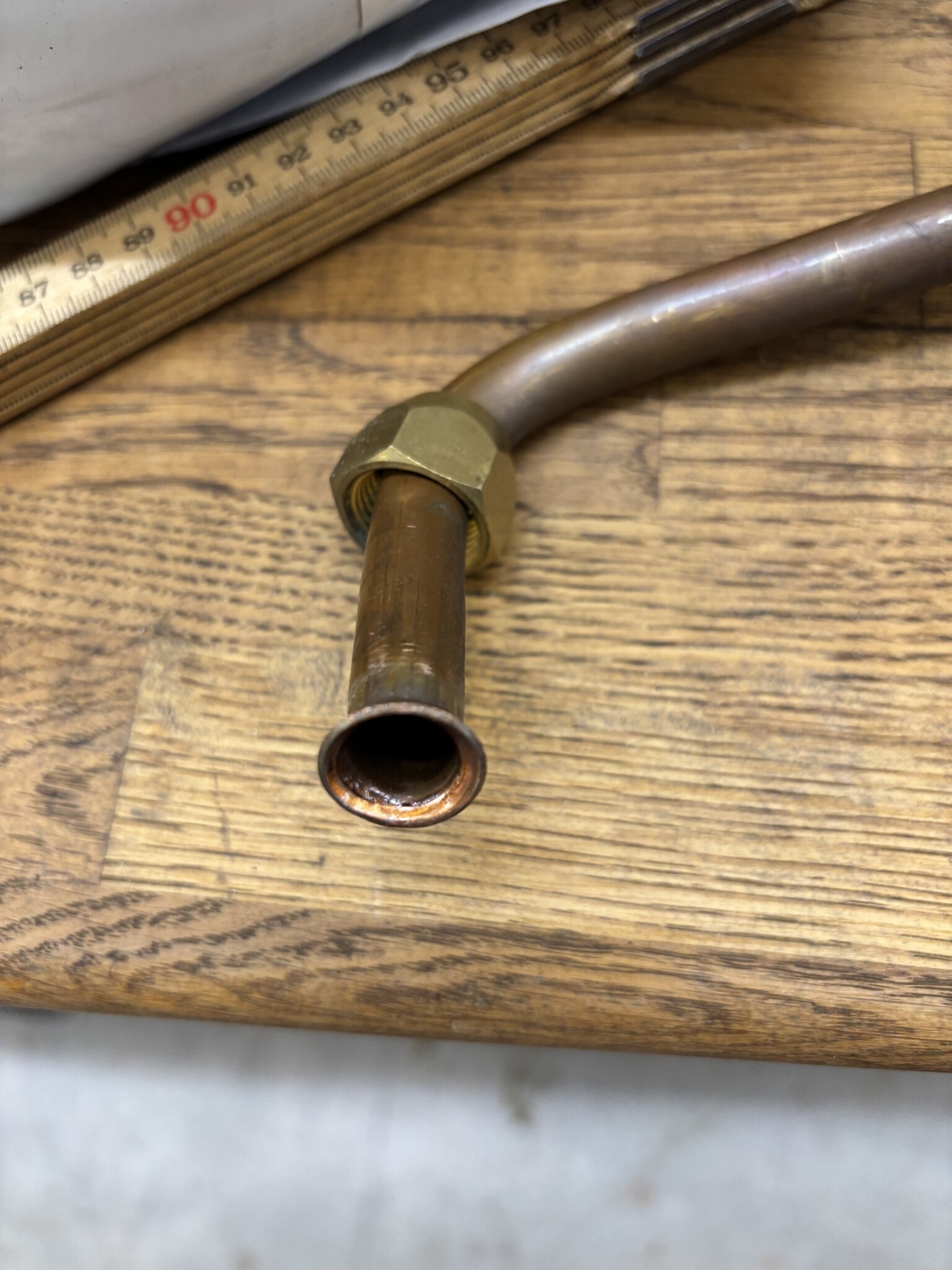

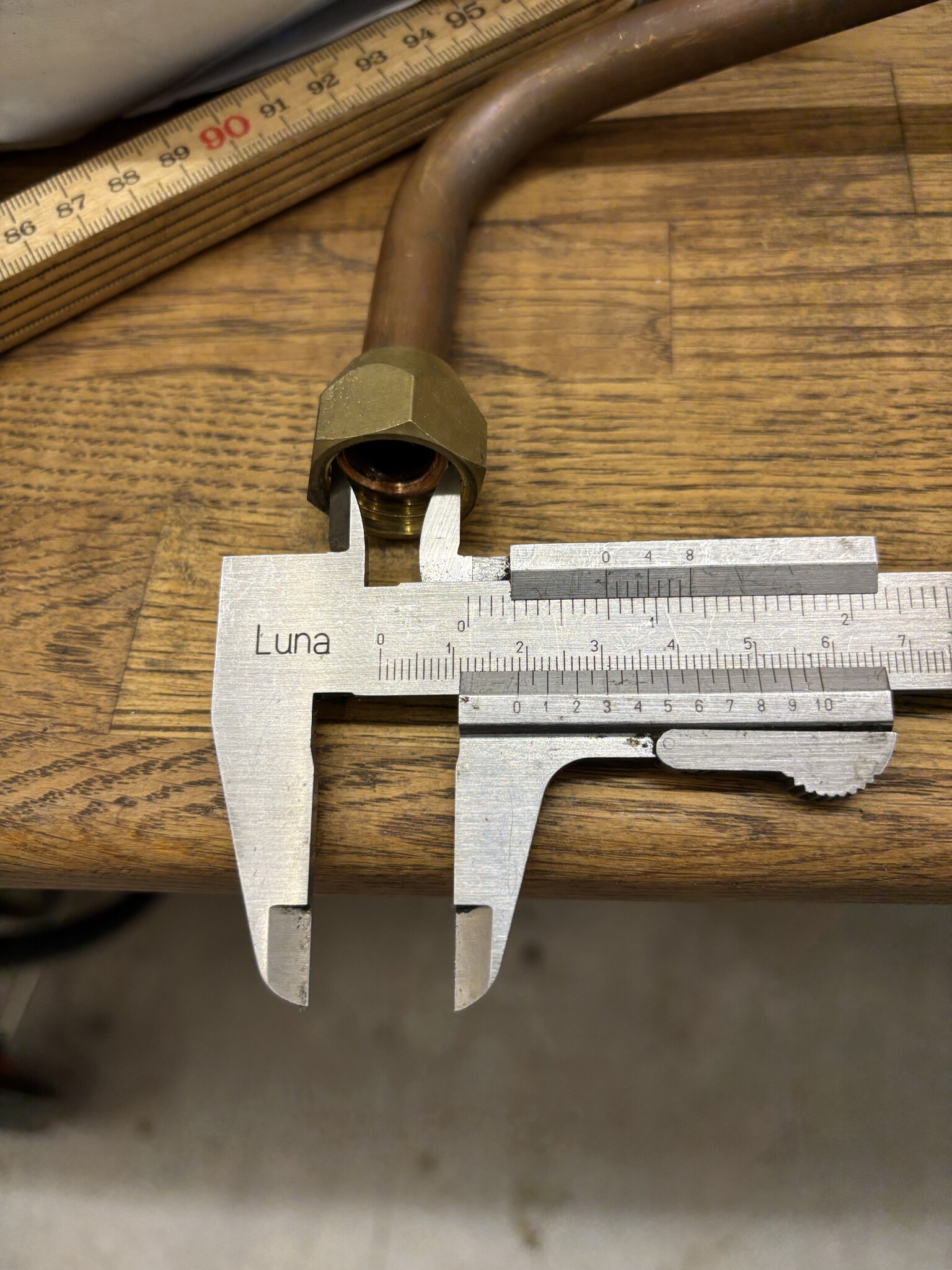

Jag tänkte köpa delar för att bygga en lufttork till min kompressor.
Jag blir inte klok på vad det är för kopplingar på anslutningarna på kompressorn.
Först trodde jag det är an8 eller an10 men gängmåtten ligger typ mittemellan dessa.
Har försökt googla men det verkar vara en djungel.
Kan det vara nps?
I så fall vilken storlek?
Är det någon här som kan berätta?
Vad är det för anslutningar jag har?

Mätning av kopparrörs anslutning med skjutmått på träbord.

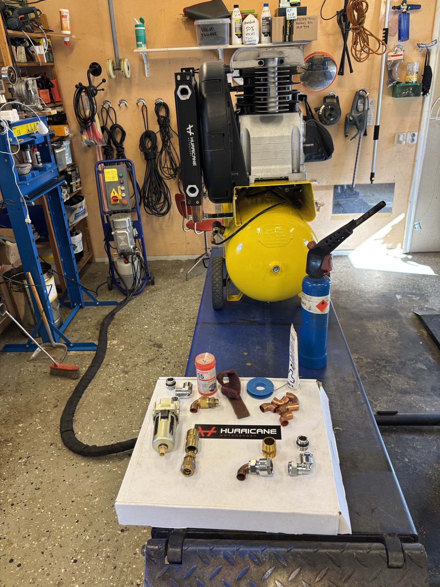

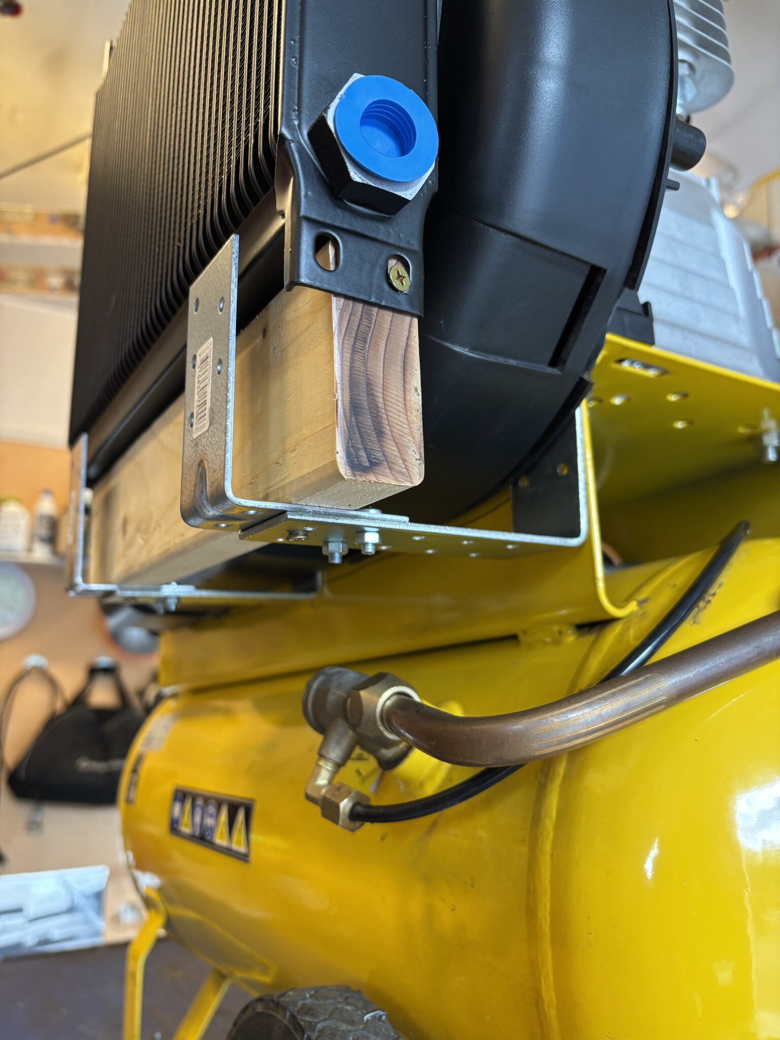

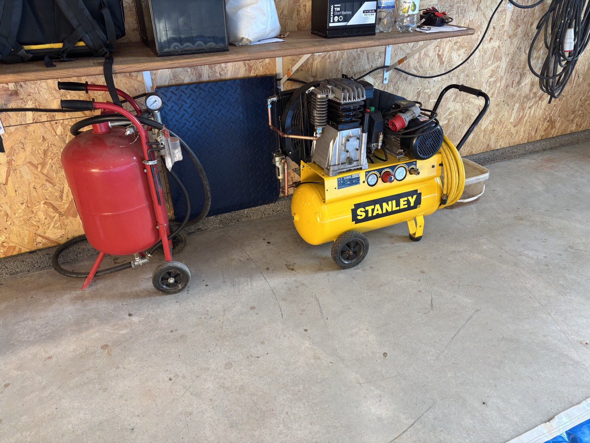

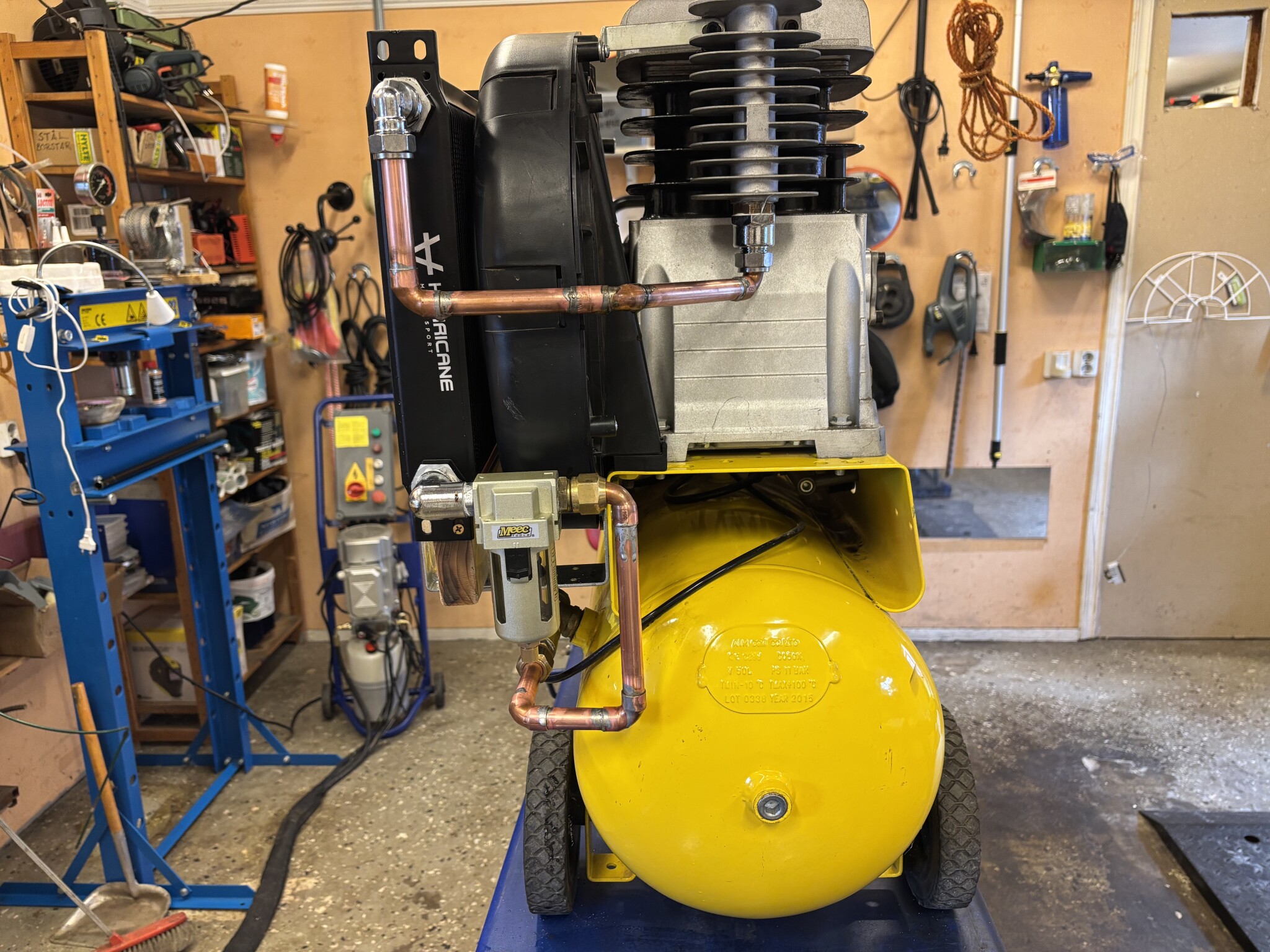

Nu har jag byggt om kompressorn.
Får väl se om det kommer bli torrare luft?
Jag har hört olika om det men många på YouTube har gjort liknande och säger sig uppleva torrare luft.
Ska bli kul att testa framöver hur det ter sig.
Jag köpte en oljekylare och fixade kopplingar och mjuklödde rören. Hoppas det håller.
Verka fungera vid första provkörning i alla fall.
Röret ut från kompressorn är brännhett och efter kylaren riktigt svalt så nog kyler den luften.
Nästa steg är väl att köpa en kyltorkare för 40 papp eller nåt, om det inte blir bra.
