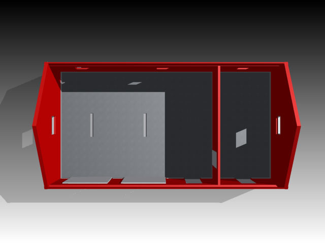

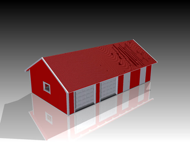

Lite ny info.
Plattan: 7x13,5 m, 300 mm L-profil med 100 mm isolering under (ev. 200 mm isolering om jag väljer golvvärmespåret i alla fall).
Portar 2 st 2,6x2,12 m
Dörrar 3 st 10x21
Fönster 5 st 11x8
Garagedelen är 9,5x6,75 meter 64m²
Förrådet är 3,5x6,75 meter 24 m²
Takhöjd 2,6 meter
Taklutning 30°
Vad tror ni?
/Ola

ser fint ut.... blir nog ett bra garage
Har du inte funderat på en stor garageport istället? Slippa mittstolpen är mycket värt...
Varför har du valt just 30 grader taklutning? 27 brukar ju annars vara lite av standard...
Hej tomtefan.
Re. bred garageport så vet jag inte, jag kan tycka att det ser klumpigt ut med en bred port.
Re. takvinkel.
Jag har 30° på en tillbyggd del på huset samt så tjänar jag 240 mm i höjd (mot 27°) för förvaring på vinden men jag vet inte, kanske ser smäckrare ut med 27° istället. Inte lika mycket "tak".
Sen är det ju 0, 15, 22.5, 30, 45 fasta lägen på kap/geringssågen
/Ola
Re. takvinkel.
/Ola
Hei
Ser bra ut, velg takstoler med inntrekte staver, slik får du bedre plass på vinden. Se vårt garasjebygge fra 2004/2005 på www.lesjo.net/bilder.html
Som flere her ville jeg ha valgt litt større vinduer i gavel (ikke firkantig) for å minimere garasje-følelsen. prøv også å få litt mer takutstikk slik at du beskytter porter og dører bedre. Med takstoler denne retningen trenger du bæring over porter har du tatt høyde for dette?
Tack för input Bidda, jag har spanat på ditt garage tidigare.
Visst kan man ha större eller fler fönster i gavlarna framför allt då gavlarna inte har någon bärande funktion.
Jag är inte så haj på norska men jag tror att du undar om det finns plats för någon limträbalk över portarna?
Jag har kollat i http://www.svensktlimtra.se/Upload/File/publikationer/44%20Skogs%20webb.pdf
och kommit fram till att 7 meters bredd på garaget samt max 3 meters öppning så ska det räcka med 90x315 vid snözon 2,0 eller 115x315 vid snözon 3,5. Jag bor 3 mil söder om Kalmar (snözon 2,0) så det borde få plats.
/Ola
