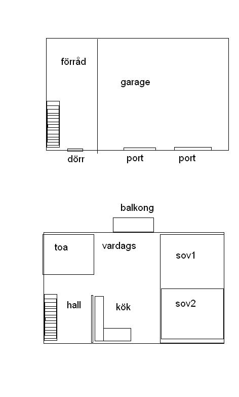

Garage på 11 x 8 meter - med övervåning - utan pelare?
Visst har du endast tänkt köra in bilarna precis innanför portarna? Inte längst in.
Eller är det tänkt som ett fyrabilarsgarage, med några meter mek eller förrådsutrymme längst in?
Om jag var i dina kläder samt önskade hålla ner priset så mycket som möjligt skulle jag nog acceptera en pelare i ungefär mitten av garaget.
Sen en ganska krallig 12 meter lång HEB-balk som vilar mellan portarna, i andra gaveln samt på en pelare 5-7 meter från en gavel.
Sen kan det bli ett relativt ordinärt träbjälklag på det.
Om sen den där pelaren absolut måste väck så får man väl kika på vilken väg att välja, det har kommit in många intressanta förslag i tråden.
Men i vilket fall, särskilt nu när jag sett att det handlar om ett sutterängplan till huset så skulle jag, i dina kläder, börja kolla vad murade eller betonggjutna väggar kan kosta att få till, samt bjälklag i betong. Det är rent tekniskt ett väldigt bra val till det huset.
Särskilt som jag antar att du tänkt gjuten platta under huset som alltså blir en förlängning av garagetaket. Att ha träbjälklag där som sen plötsligt ska övergå till betong kan medföra vissa problem.
Ska du ha en pelare i mitten så bör kanske golvet förstärkas lite där. Även förstärkta kantbalkar i gavlarna där lasten från balken går ner.

Ang planlösningen ...
Känns det inte lite märkligt att det kommer upp en trappa precis mitt i golvet i köket?
Men visst kan det funka. Och rätt gjort kan det säkert t.o.m bli en spännande detalj.
I badrummet går dörren inåt, man brukar ha att dörrar går utåt i badrum och WC, som du ritat till WC.
Och så fattar jag inte riktigt var entrén är ...
Du måste klura ut hur du ska göra med väggar och bjälklag innan du gjuter plattan. Det blir helt andra laster om du väljer betong. Jag tror att du måste kontakta en konstruktör med dina frågor. Han kan komma med förslag på olika bjälklag. Ett alternativ är lättbetongbjälklag.
Får jag ödmjukt föreslå att du också ber en arkitekt slänga ett öga på dina ritningar. Det är alltid bra med en second opinion och en erfaren arkitekt kan ganska snabbt se hur vissa lösningar kommer att fungera i verkligheten och föreslå justeringar. Det gjorde jag i ditt läge och det ångrar jag inte en sekund. Kostnaden i sammanhanget är ganska liten.

Vi har inte kommit så mycket längre än vad vi pratat om här, mer än att vissa moment är gjorda som sätter gränser.
Ritningen har blivit lite ändrad och det har hänt saker på vägen. Trappan flyttades då vi till slut hittade ett ställe som kändes perfekt. Pga den har garaget breddats lite.
Här finns den senaste ritningen, med ETT väsentligt fel.
http://www.deserveit.se/dump/barken/plan_maj14.pdf
Yttermåttet är: 1227 x 870 cm
Felet är att det står att spännvidden är 920 cm men det är "bara" ca 840. Dessutom är det en liten mellanvägg i samband med trappan upp, så under en stor del av rummet är garageutrymmet ungefär 750 cm, vilket kan vara en avgörande förminskning för spännvidden.
Halva huset är ju byggt sedan många år, utan det är ju bara garageplattan och det ovanför som är utmaning nu. Uterummet och däcket runt det hela finns inte heller än, men det fixar sig.
Garageplattan (golvet) är gjuten. Minst en vägg kommer muras (bakväggen som är delvis under mark) och de övriga väggarna kommer troligen att byggas med trästomme.
Vi kommer inte att gjuta ett valv ovanför, det blev både för dyrt och komplicerat, så vi hoppar över det.
Däremot har vi inte spikat lösningen. Detta är på råd av en konstruktör som konstaterade att gjuta valv är inte försvarbart i något sammanhang förutsatt att man inte har flera hundra tusen som man inte vill göra något roligare med. I varje underliggande moment måste man ta extra hänsyn. Just nu så överlever t.ex. inte våra kantbalkar ett valv.
Just nu lutar vi mot att ha en balk som går hela vägen på djupet (12 meter) på mitten, för att halvera bjälklagets ca 8m till 4m.
Helst vill vi slippa pelare, men det känns rimligt att det blir en eller två Helst bara en, vilket skulle kunna falla ut väl eftersom balkarna ofta är 6 meter långa.

Det kommer att bli pelare i garaget, en eller två. Vi lever med det och jag tror inte de är särskilt störande om man placerar dem smart (framför / bakom där bilarna står).
Däremot blir det ju 45x220 i 4-meterslängder på var sida om limträbalken. Det blir ca 6mm nedböjning om man kör cc30, enligt moelvens beräkningsprogram. Är detta något det finns risk att man stör sig på? Knarr, eller att gipstakets fogar spricker om någon på övervåningen hoppar?
Däremot funderar jag på det här med hängstag. Om man tar en regel, typ 45x120 och skruvar fast i bjälklaget och sedan får den gå upp genom en innervägg och sedan skruvas i takstolen... Då kommer ju just den punkten att bli väldigt stabil. Nedböjningen blir ju ungefär 0, vågar jag gissa.
Men jag vet inte vad konsekvensen av det blir om vi säger att 10 balkar, av ca 40 är monterade i hängstag och inte de övriga. Det kanske kan ha negativa konsekvenser? Inte för att jag förstår vad det skulle vara, men det är bäst att bolla ideerna med folk.

L/300 = 4000/300 = 13 mm ...
Det är i praktiken nedböjning av tillfälliga laster som dimensionerar åtminstone ett bostadsbjälklag. Det måste vara så styvt att åtminstone glasen i vitrinskåpen inte klirrar och har sig bara man går över golvet.
Det ska vara max 1,5mm nedböjning av en punktlast på 1kN.
http://www.traguiden.se/TGtemplates/popup1spalt.aspx?id=1252
Ja, jag tror att det funkar.
Däremot, först blir det ju en nedböjning på limträbalken på 9mm.
Sedan har bjälklaget en nedböjning på 6mm.
Jag antar att det är rimligt att se detta som totalt 15, även om det är efter två olika axlar, så centrum av huset är väl 15 då.
Det är ju en balk på mitten och sedan bjälklag på 4m åt båda håll utifrån balken.
Hängstag känns som att det har en riktigt bra effekt, men samtidigt blir det ju rätt kännbara laster på de takstolar som blir träffade, vilket de inte är dimensionerade för, så det kanske blir lite väl spännande.

Jag kan ju uppdatera tråden med hur det gått för mig förresten.
Husets skal är rätt så klart, garaget är på plats, limträbalkarna också. Våningen ovanpå är just nu bara en stor öppen yta, så det finns inga innerväggar eller rum på något vis.
Jag köpte limträbalkar 140x405mm som jag har dubbla av, hela längden. Det är ca 12 meter långt, så det är 6-meters som ligger parallellt, således 12 st. På mitten (skarven) har jag en vägg som är 90 cm lång, som fungerar ungefär som en pelare. Jag valde att göra vägg istället för pelare då väggen kan fylla en massa andra bra funktioner. Denna vägg är inget supermärkvärdigt, utan det är 5 st 45x220 med en OSB+gips på var sida. Väggen går alltså längs med balkarna, för att minska spännvidden ytterligare.
Dessa limträbalkar går ungefär i mitten av garaget, på djupet. Sedan har jag 45x220 CC30 på var sida ut mot väggarna som sitter i balkskor i limträbalken. Dessa, tillsammans med limträbalken bildar då golvbjälklaget på våningen ovan.
Dimensioner till det hela tog jag fram i samband med moelvens egna beräkningsprogram för balkar, som gör att ungefär vilken idiot som helst klarar av att dimensionera sina konstruktioner.
En bild på hur huset ser ut. Ena änden av balken (de dubbla) är alltså emellan portöppningarna i garaget och andra änden är 12,5 meter bort.
