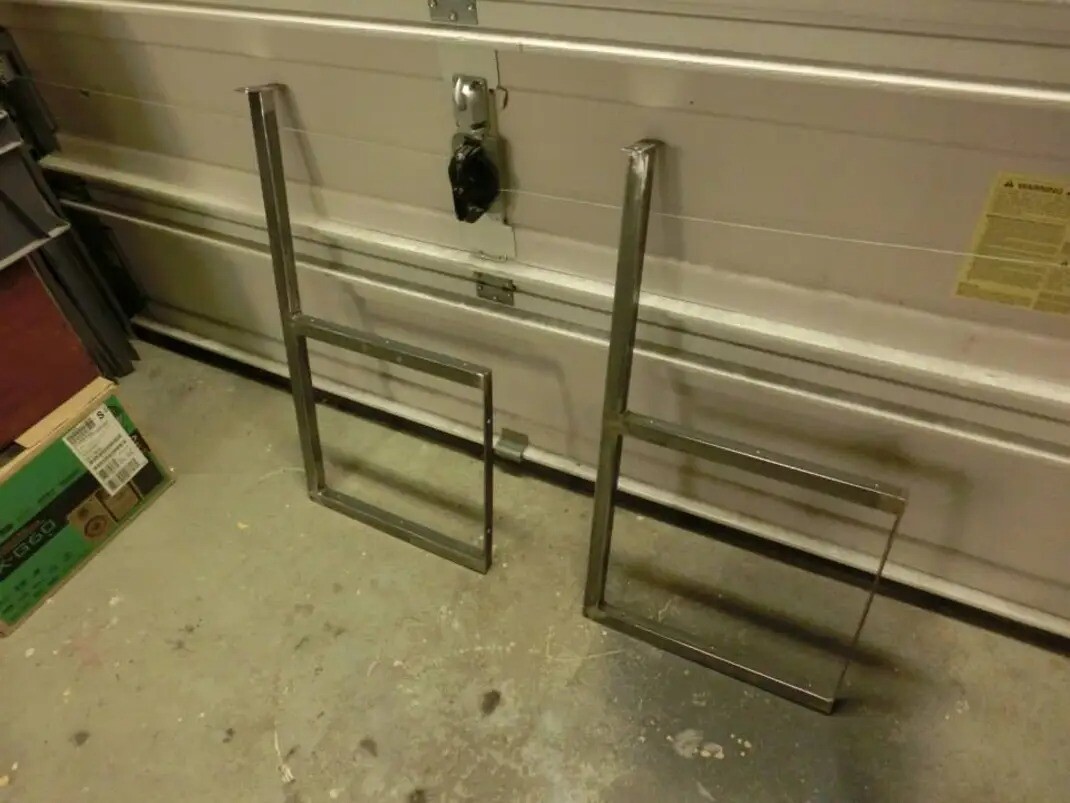

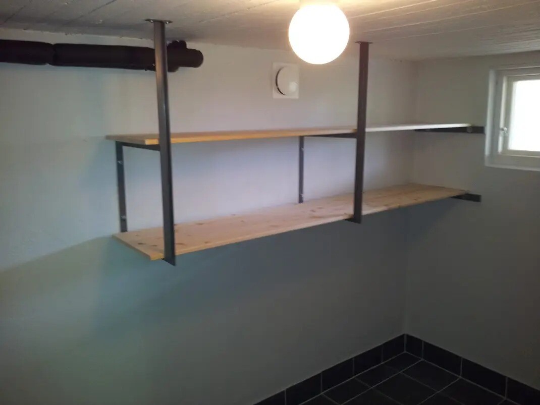

Inte ett direkt svar på din fråga men kanske kan inspirera med hur jag gjorde några hyllor i källaren.Dannnnnnne skrev:
Svetsade enkla konsoler som jag sedan fäste i väggen och taket.
