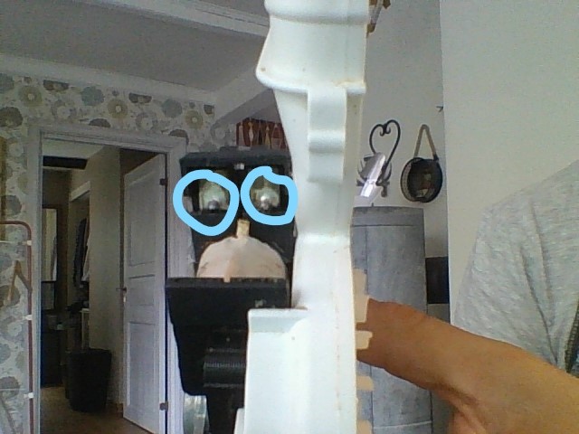

När jag lagade diskmaskinen, en Cylinda DM35, för läckage passade jag på att rengöra fläkten för den lät rätt mycket. Plasten hade åldrats och en kontakt som satt på motorn bröts av och två tunna koppartrådar bröts av. Frågan är hur jag ska ansluta koppartrådarna eller om jag måste beställa en ny motor.
Tacksam för alla svar!

troligtvis räcker inte trådarna och att linda av dessa medför ju risk för att dessa går av så jag bedömer att man byte hela fläkten.
då kommer en komplett fläkt med ventil(vaxmotor)
E4306938
FLÄKT KOMPL. 230V 50HZ
750,00 kr+MOMS = 937,50-

Tack för tipset. Hittade även ett läckage vid en slangkoppling. Får väl försöka få rätt på det innan jag beställer en ny fläkt. Måste berömma dig för din din insats mot slit-och-släng kulturen.
Ha det!
