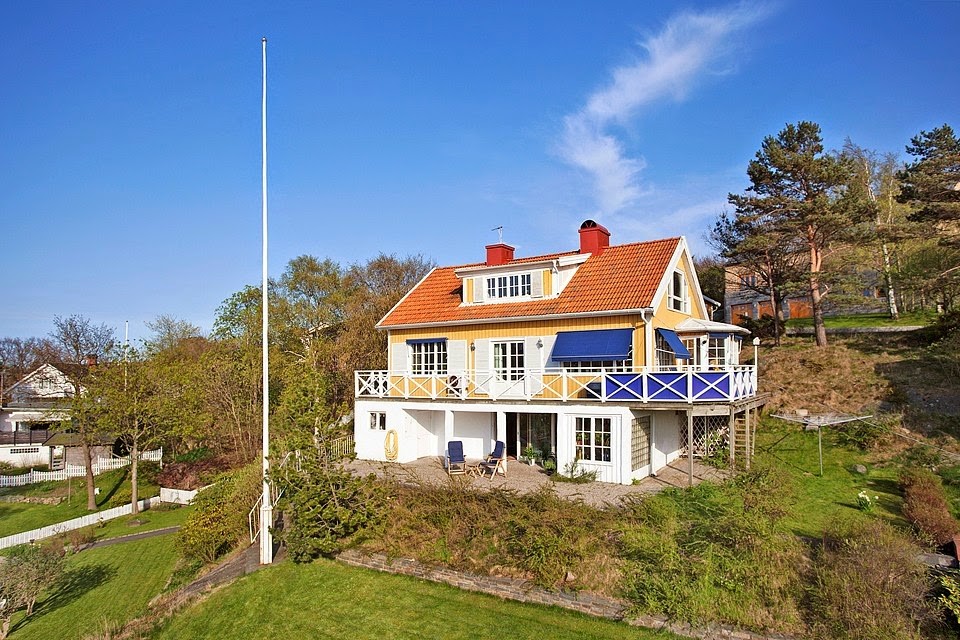

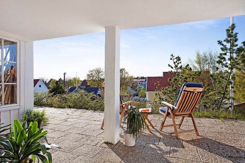

Hur vet man om det går sänka marknivån på vår uteplats framför källaren? :) Detta för att göra det lättare då att fylla ut och förstora uteplatsen så att säga.
Infogar ett par gamla mäklarbilder av hur framsidan ser ut.
Jag tror det är enklare att sätta upp en stödmur och fylla ut slänten.
stefancrs
Ja det är nuvarande plan (ungefär iaf), det här var bara en tanke som dök upp som skulle innebära mindre fyllnad och högre än 2m i takhöjd på uteplatsen.
Nuvarande plan är att fylla ut "rakt" till slutet av den övre slänten, dvs typ 2m bredare uteplats, och sedan några trappsteg ner till en ny högre gräsmattenivå som också den är plan istället för släntande. Och till slut slänta på något snyggt sätt mot grannen.
Egentligen ville vi ha samma nivå (utan en ny trappa) men markgubbarna hos arkitektfirman tycker inte det går pga problem med avrinning osv, så nu tittar vi på andra varianter.
Det går nog men drar med sig en del arbete. Ny stensättning, förlängning av stödpelarna (man måste kanske in med förstärkningar på plintarna, putsning av grunden, puts på pelarna, ev extra arbeten på grunden osv).
Stensättning fine, den där är ful och från 70-talet men huset från 30-dito. De andra sakerna är tråkigare... :)
