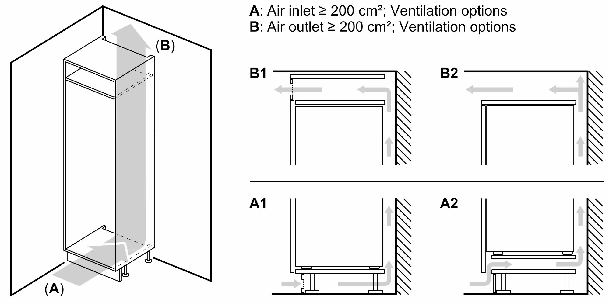

Ska sätta in en Siemens kombinerad inbyggnadskyl/frys KI87VVFE1 i ett Ikea skåp. De skriver ut hur mycket luftflöde som behövs, men hur översätts detta till hur mycket mellanrum som behövs?

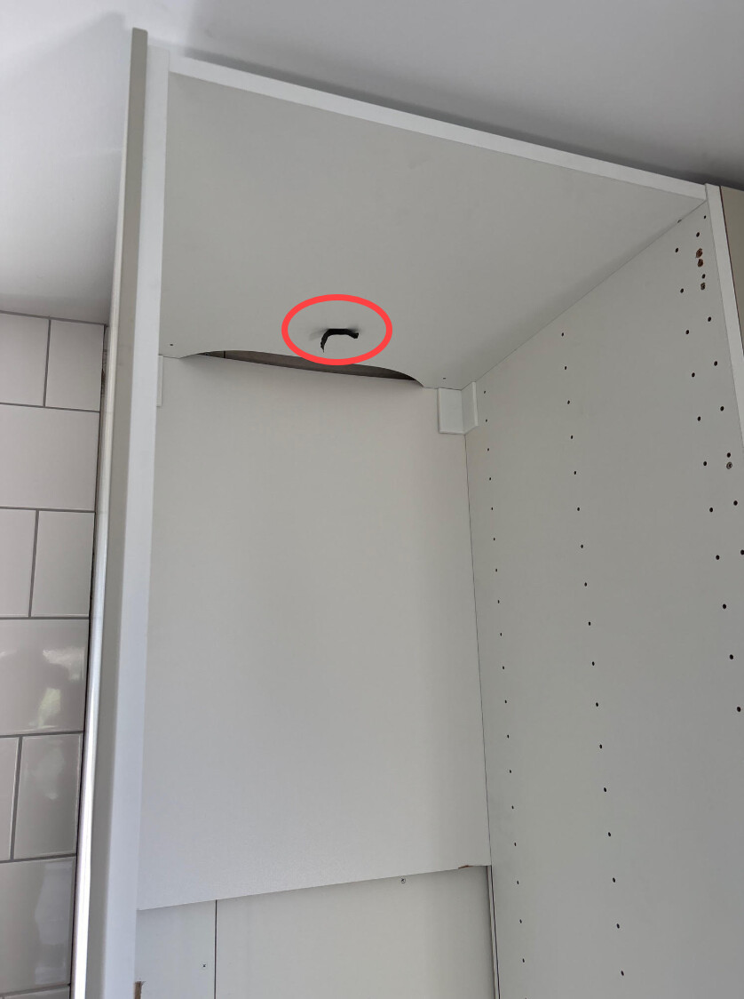

I mitt fall är det lite speciellt då taket är väldigt lågt. Mellanrummet mellan skåp och tak är 2cm.
1) Skulle man tjäna något på att borra tex 100mm hål där bak (röd ring) eller är det onödigt?
2) Som ni ser är det täckskivor både till vänster och höger (täckskivan höger är ca 5cm sen vägg). Är det smart att borra ventilationshål på någon av dem?
3) Nån annan lösning eller om ni tror det blir tillräckligt med ventilation ändå?

200cm2 är en area och inte ett flöde.
Så dina 2cm på en 60cm bred stomme blir bara 120cm2.

Ahh såklart.Ja men då är det ju ett potentiellt problem. Har du några rekommendationer på lösning?
Går det inte att sätta ett galler på framsidan i kylens överdel. Kylen är väl runt 170cm och skåpet högre
Personligen hade jag nog inte brytt mig, utan kört på med det där är idag.

Du tänker på skåpsdörren? Ja skåpsdörren är 200cm, så man skulle iofs kunna skära ut för ventilation däruppe. Är det bättre att ha den ut framåt, än att göra hål på sidorna? (Tänker att den varma luften kommer från baksidan av kylen)

Går ju att fälla in ett galler då i överkant och några hål på neder sidan skåp. Luften letar sig ut via gallret. Har nått liknade själv

Går att ha ventilationsgaller på sidan också, det har en tidigare ägare i vårt kök gjort.

Nja, eftersom ventilationshålet är betydligt mindre än 200 cm2 och det blir för varmt i överskåpet så är det nog ingen bra idé. ;)
Kylskåps tillverkaren bör tala om vilka mått som gäller för vent ! Ju mer du minskar arean desto sämre blir utbytet temp i kylen kontra temp i rummet !
Ofta kan du minska arean med ca 30 % utan märkbar försämring.

Yja nu går ju inte detta skåpet on/off då det har en inverterkompressor men ju sämre ventilation desto mer oljud och högre energiförbrukning samt det faktumet att livslängden förkortas
i värsta fall orkar det inte hålla kylan sommartid
