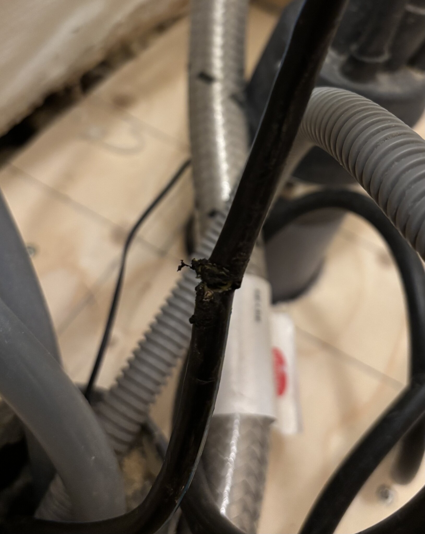

Tyvärr så har värmekabeln från Nexans som ligger som frostvakt ihop med våra vattenrör råkat sågats (nästan) av vid en renovering.
Då den sågats av inne i badrummet nån decimeter ovanför röret som går ner i golvet, hade det ju varit enklast om det varit möjligt att flytta el sladden och dess koppling dit istället så man slipper köpa helt ny och dra om hela systemet. Vet nån om det skulle funka att göra så?
Ett foto, där kapningen är, så det syns. Det går att reparera under vissa förutsättningar.
Här kommer bild, funkar den?

Jepp, den är i himlen och på vilken del är skadan, på själva V-kabeln och hur långt från kallkabeln är det då. Kallkabeln är den som är mellan stickpropp ( om det finns ) och skarven på V-kabeln
Skadan är ca 2 meter in på värmekabeln från kallkabeln.

Universal skarvsats till alla Nexans värmekablar

Ok! Det är ju toppen om detta kan funka att få ihop den igen!
OK då går det inte att förlänga kallkabeln, blir fel ohmtal då och den dra mer ström. Men inlägget före, så finns det bot, med att laga den. Kan vara lite pillrigt men går och ta det enligt anvisningen.
