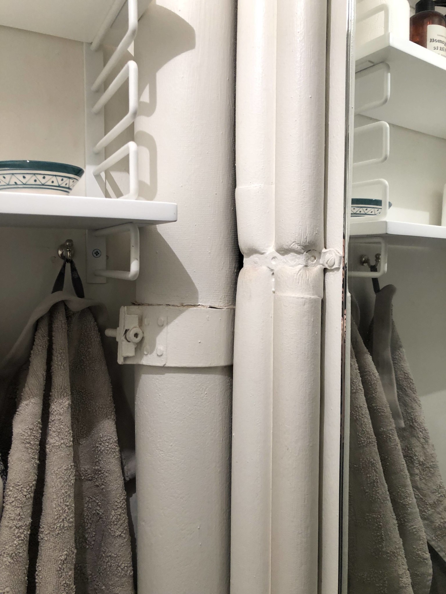

Hej! Bor i brf och har nyligen haft problem med flera översvämningar i fastigheten. Enligt uppgift ska stammarna vara från 90-talet, men tydligen är dokumentationen bristfällig och vissa stammar kan vara från 70-talet. Går det att se hur gamla stammarna är?! Rörledning inne i vägg, vitmålad, isolering synlig, delvis oarbetad yta, byggdetalj, VVS-installation.

Vad menar du med 90, relining eller?
Vad menar du med stammar? Man brukar syfta på avloppsledningar men första bilden måste vara en kallvattenledning eller kanske en gasledning.
Första bilden ser ut att vara en gasledning, skulle kunna vara från 70-tal, men sannolikt äldre.
Andra bilden ser ut som 90-tals fusk.

Vatten- och avloppsstammar sägs ha bytts 1990.
Fixa fler bilder, kanske finns det rör i källaren att fota?

Tack, ska göra det!
Nej, man syftar inte bara på avlopp. Det finns också kallvattenstammar, varmvattenstammar, elstammar, gasstammar, ...
