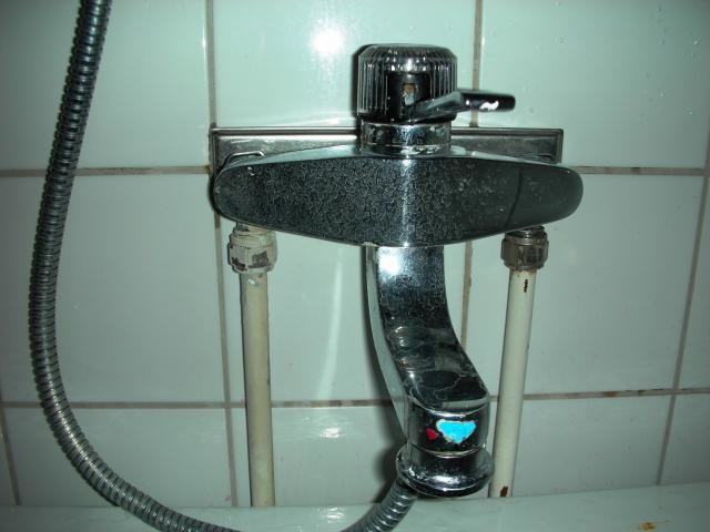

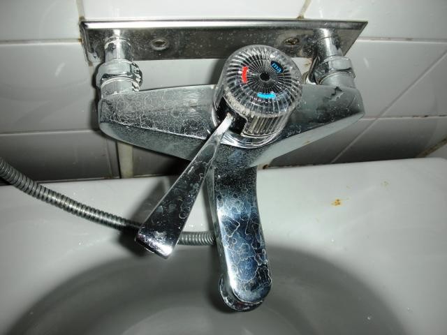

Angående duschblandaren så hittar jag inget märke, men så ser den ut och det enda jag hittar är 'MA' som står på toppen.
Ska kika lite där med då, om inget annat så är det kul.
· Västerbottens län
· 18 051 inlägg
MA= Mora Armatur
Det du har är en Morablandare utan termostat. Rengöring kommer därför inte att göra någon skillnad.
Den variation du talar om måste då bero på tempvariationer i inkommande varm och kallvatten. En termostatblandare kommer att ge jämnare temperatur så snart inkommande varmvatten är varmare än det önskade, vilket kan ta ett tag efter det att du öppnat.
