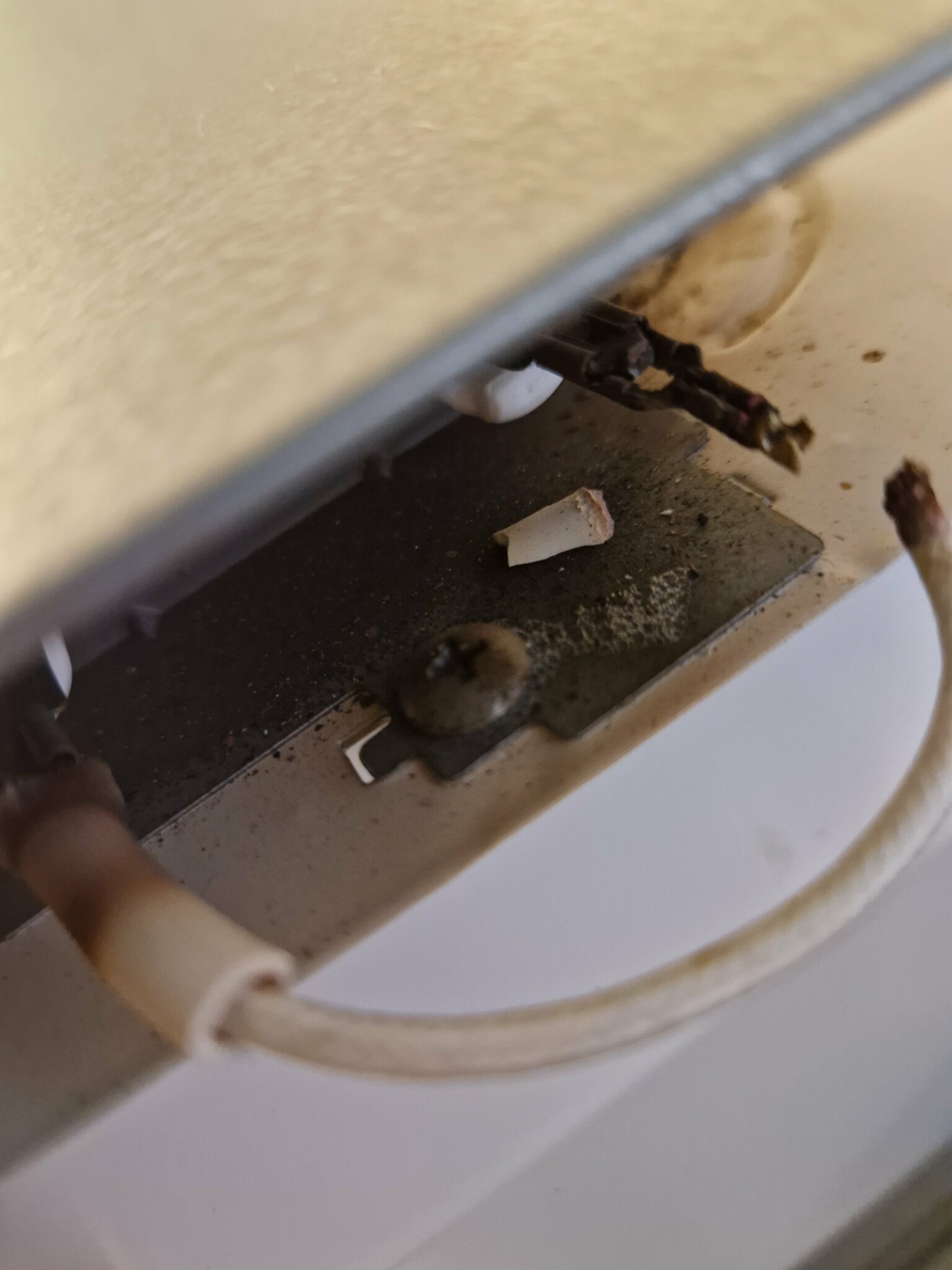

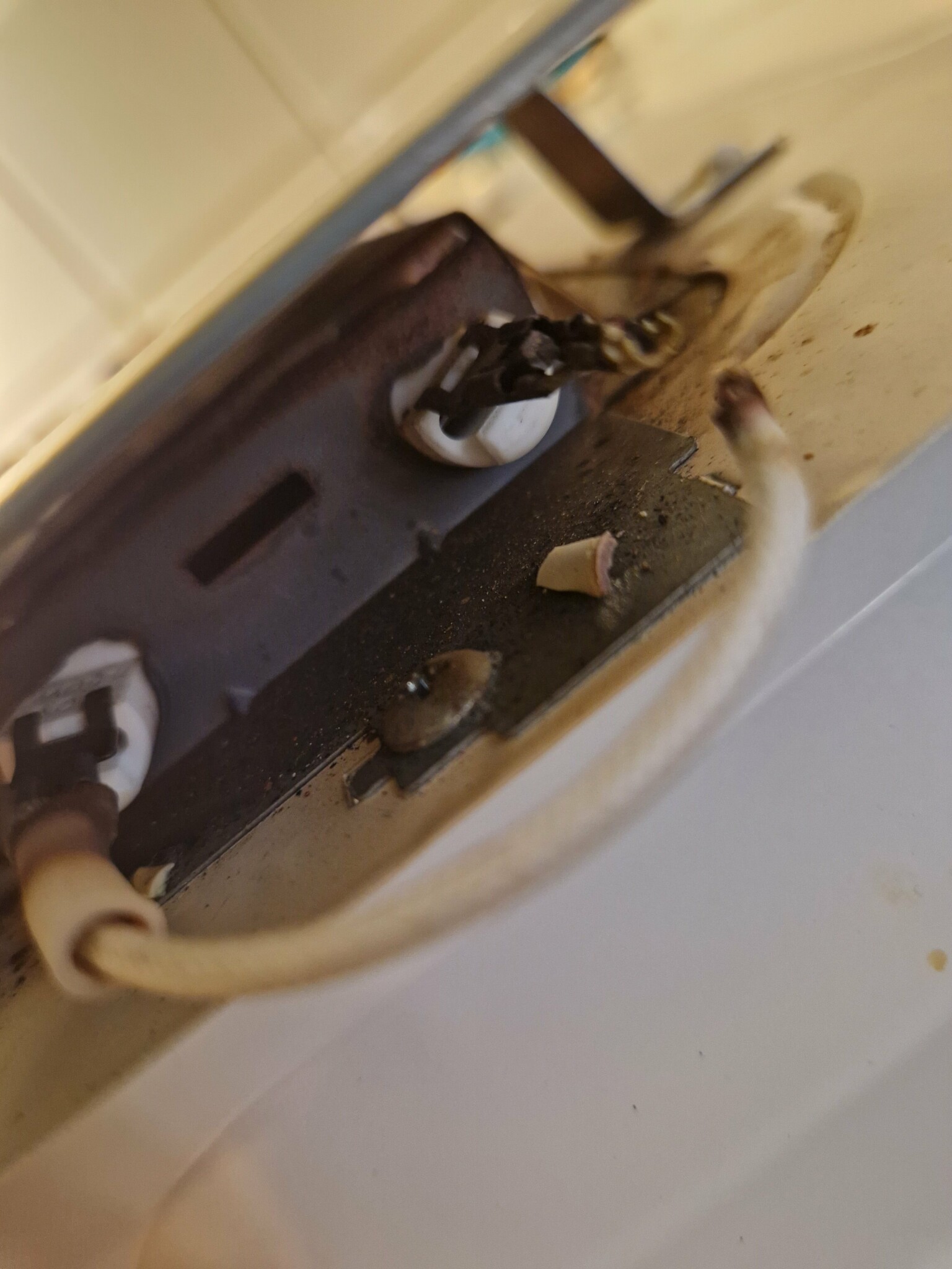

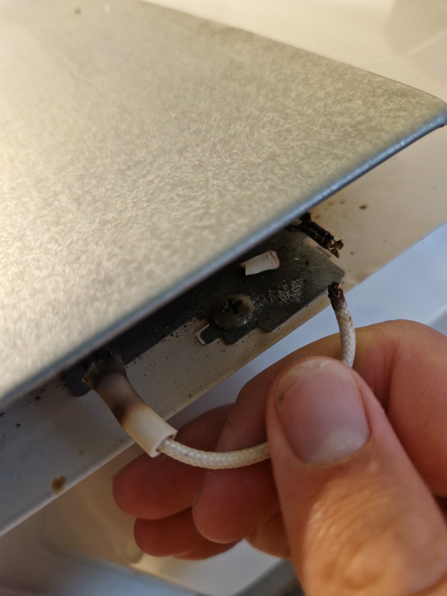

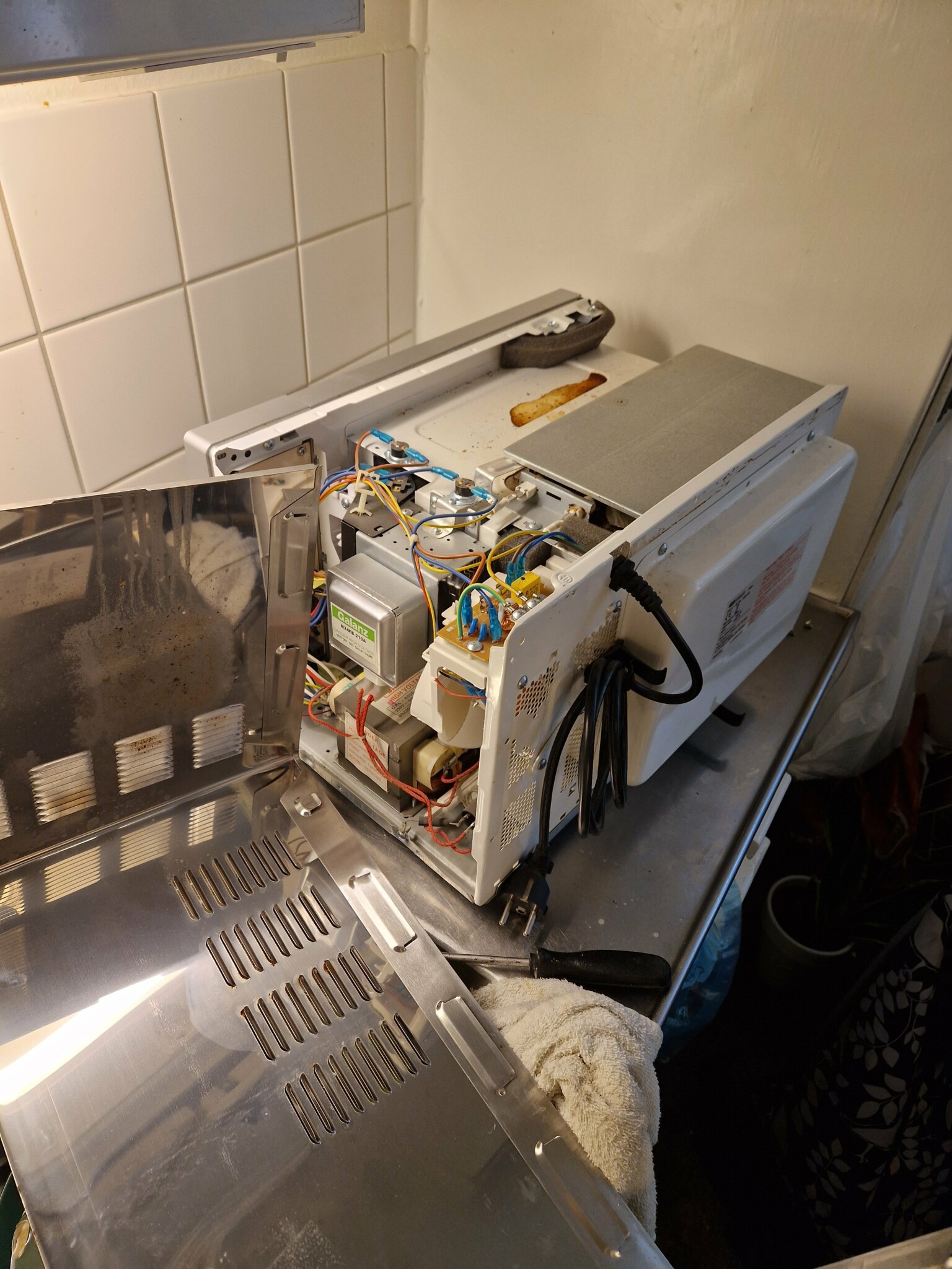

Hej! Jag tog av höljet av microvågsugnen jag köpte begagnad för att göra ren den ordentligt. Väl under"huven" så föll fästet på kabeln på bild i småbitar trots att jag knappt kom åt den- det ser även väldigt bränt ut runt omkring. Finns det reservdelar till detta eller är det bara att skicka den på tippen?
Tack på förhand!

Tetsade du micron innan du tog isär den? Funkade den då?
Är det ett grillelement i ugnen?

det är ju en ny sladd du behöver men om den finns som reservdel vete ju gudarna

Nej den var så smutsig så tyvärr gjorde jag inte det! Ja det är grillfunktion på den!

Godtycklig värmetålig sladdstump borde väl fungera. Har dock inga konkreta förslag på var man hittar en sådan värmetålig. Den gamla verkar inte ha varit nog värmetålig i alla fall...

Hahaha så sant! Det verkar den inte varit! Känner inte riktigt igen sladdtypen och den har nån form av keramiska fästen. Varav ett då föll i småbitar!
OK, då TROR jag att den vita sladdstumpen är till för att koppla ihop grillelementen.
Det är nån form av kabelsko som sitter i varje ände av sladden.

Det ser ju ut att vara en vanlig krimpt kontakt av standardformat. Dra loss den från dess motsvarande del och kolla om du kan hitta en motsvarande, krimpa på den.
https://www.biltema.se/bil---mc/els...latstiftshylsa-075---15-mm2-10-st--2000041121
Men tänk på att gör du fel finns det liten risk för brand. Men en micro ska man inte köra oövervakad, säkert slocknar det själv om man drar ut sladden... Se bara till den inte kommer i kontakt med nåt annat.

flatstifts hylsan måste vara av stål och inte förtent mässing

Tack så mycket! Det ska jag testa! Då behöver jag en värmebeständig kabelsko också? Har du nåt tips?(de jag hitter verkar vara av plast.)

Så jag behöver alltså 2 flatstiftshylsor i stål , en värmebeständig sladd och 2 värmetåliga kabelskor om jag förstått det rätt?

hylsskydden kan du strunta i är ju ingen där och pillar normalt ändå
silkonkabel är ju bra
titta på skroten i en gammal spis och klipp bort en bit
