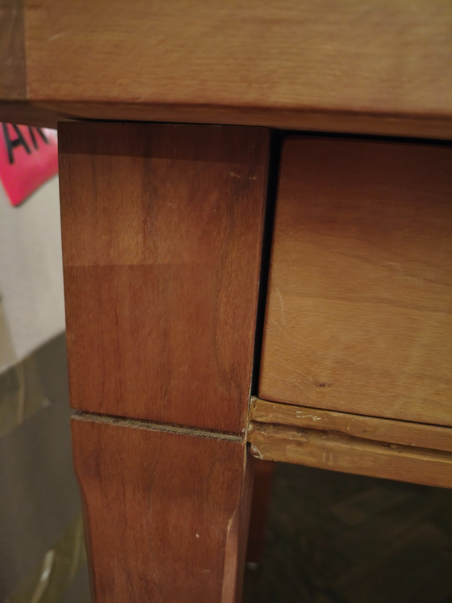

Nä, men precis. Och utöver den kosmetiska aspekten gäller det också att få till en reparation som håller. Infästningen av benen är så klart en extremt utsatt detalj och det räcker inte med lim eller några skruvar. Av auktionsbilderna att döma är grundproblemet den ursprungliga amatörmässiga lagningen, var garanterat bara en tidsfråga innan benen skulle lossna.T Talisman skrev:

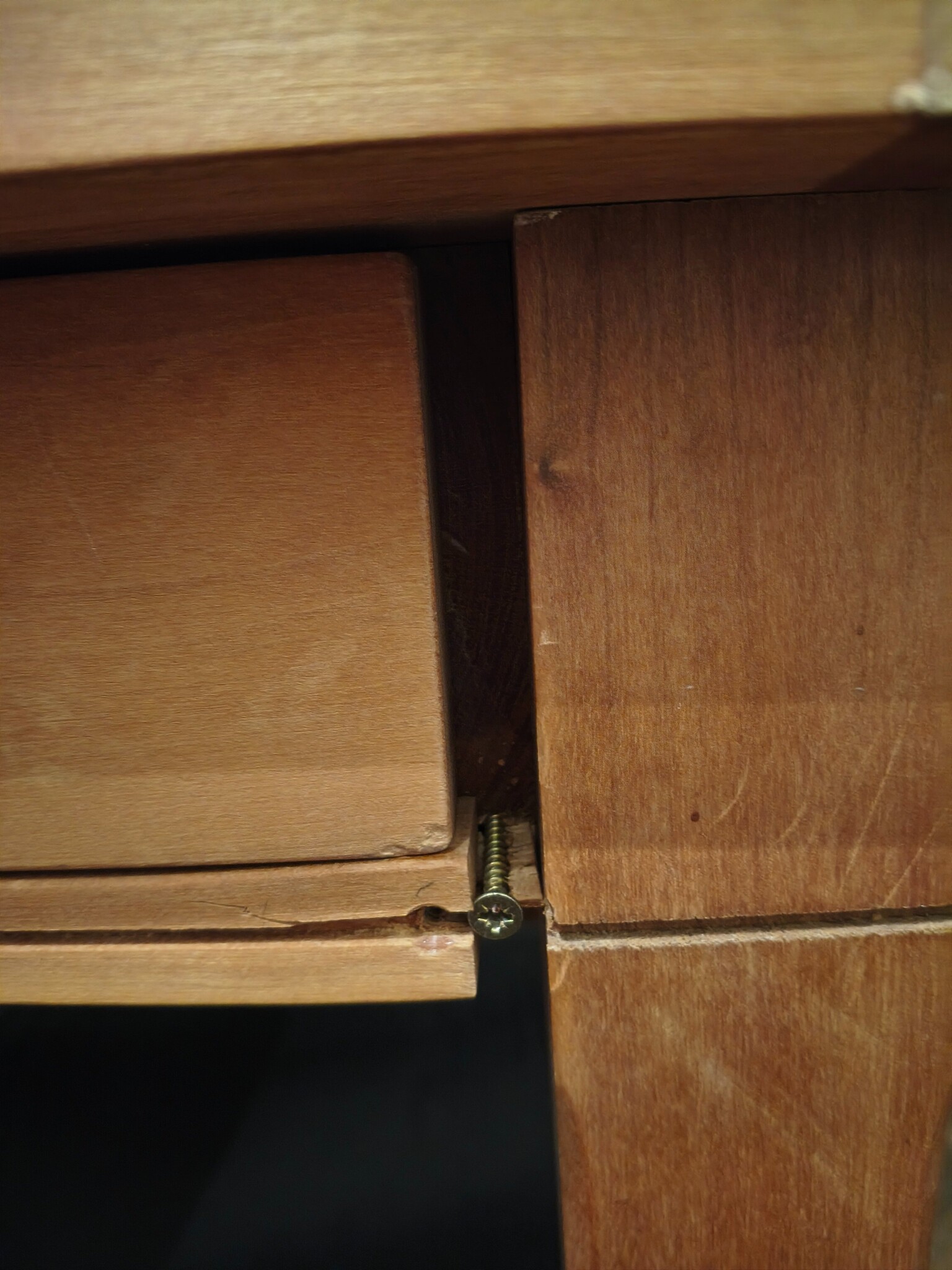

Här är tre foton.
Två visar framsidan av skrivbordet.
Ett av dem visar hur det ser ut på den trasiga sidan (stor glipa, blottad/lös skruv). Det andra hur det ser ut på den motsvarande, icke skadade sidan.

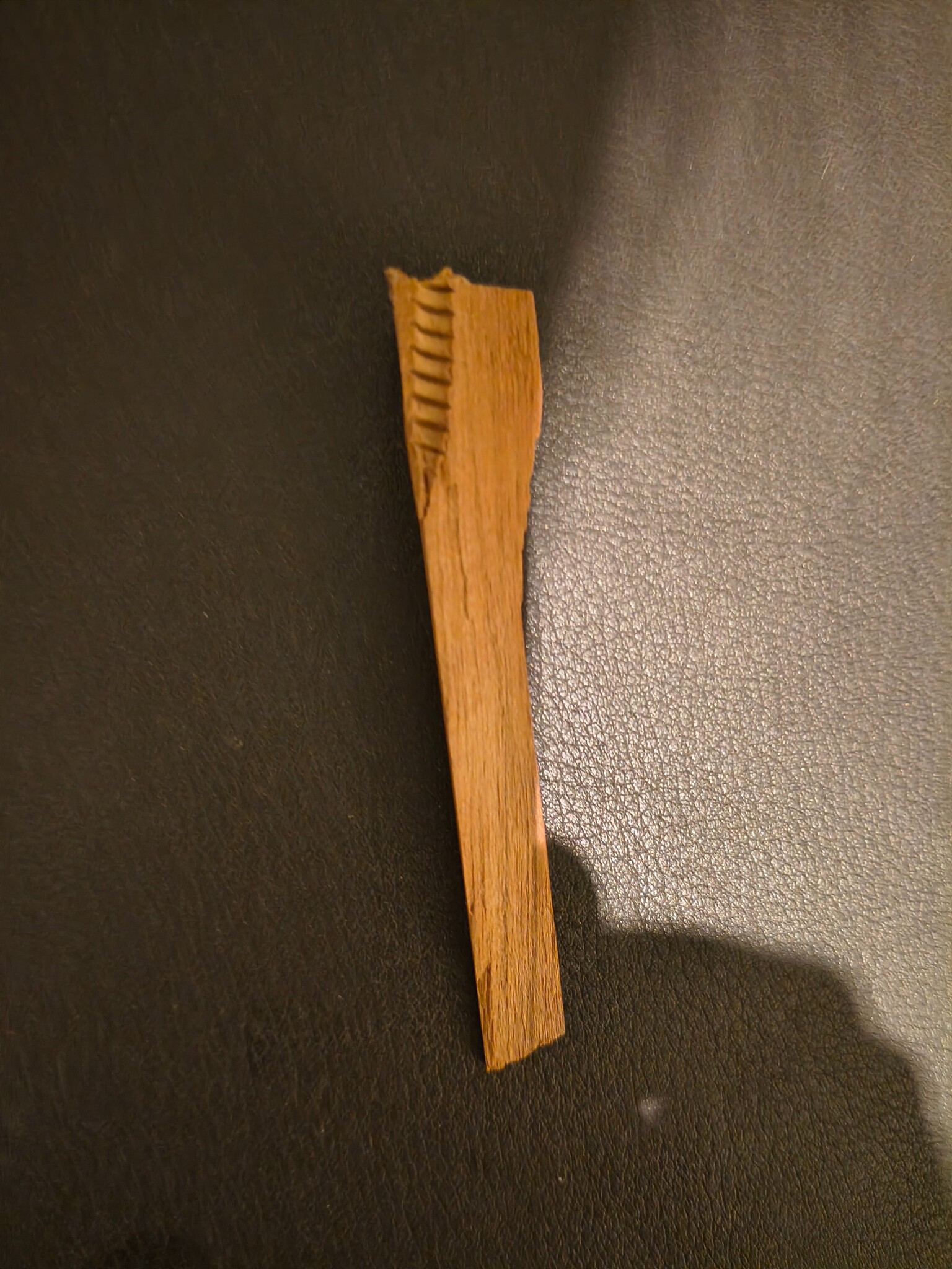

Den tredje bilden visar den lilla träbit som lossnade när en av transportkillarna med våld försökte bända tillbaka bordsbenen.
Svårt att ta fler foton då jag i så fall behöver flytta på skrivbordet, varvid det trasiga benparet med minst 85% sannolikhet ger vika och skrivbordets överdel rasar i golvet.
När skrivbordet levererades och ställdes på plats så lutade hela benparet inåt, c:a 30 grader. Så jag förmodar att benparet knappt sitter fast vid överdelen överhuvudtaget.

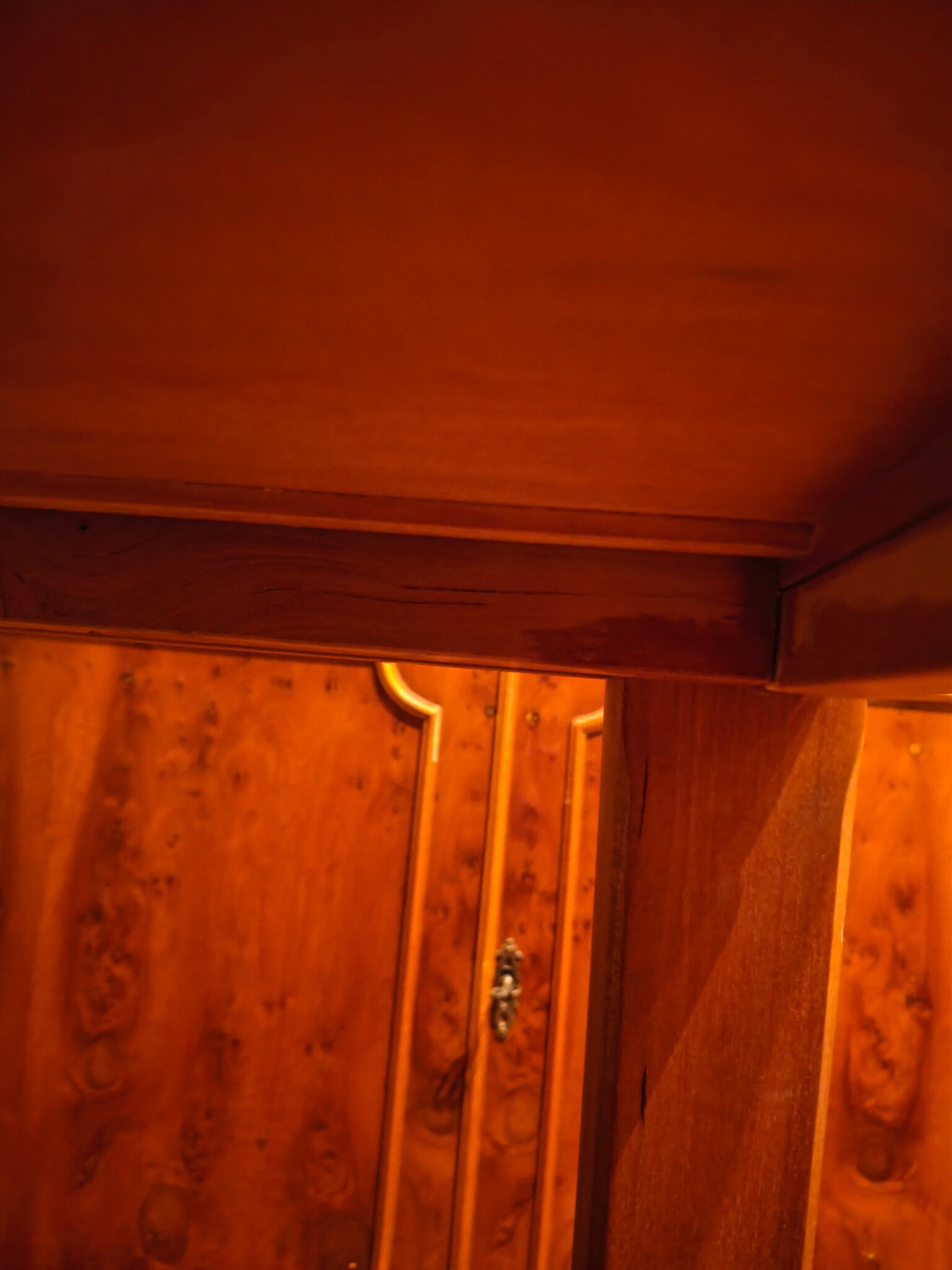

Tror det skulle vara intressant med att par bilder underifrån uppåt/utåt mot benens infästning. Lägg dig på rygg och slå på telefonens "blixt", så borde det gå utan bryta ryggen eller släpa fram bordet.

Är alla bitar kvar och brottytorna hyffsat rena är att ta isär fogen, limma de spruckna träbitarna och sedan limma ihop fogen igen något som borde bli lika starkt som när bordet var nytt. Rätt använt är modernt trälim starkare än de flesta träslag.T Talisman skrev:

Det är bara en liten träbit som har lossnat helt.P Pettman skrev:Är alla bitar kvar och brottytorna hyffsat rena är att ta isär fogen, limma de spruckna träbitarna och sedan limma ihop fogen igen något som borde bli lika starkt som när bordet var nytt. Rätt använt är modernt trälim starkare än de flesta träslag.
Vad det gäller transport skulle jag höra med några lokala flyttfirmor, de brukar utföra möbeltransporter.
Men benparet sitter uppenbarligen knappt fast vid skrivbordets överdel överhuvudtaget.
Hur brottytorna ser ut vet jag inte.
