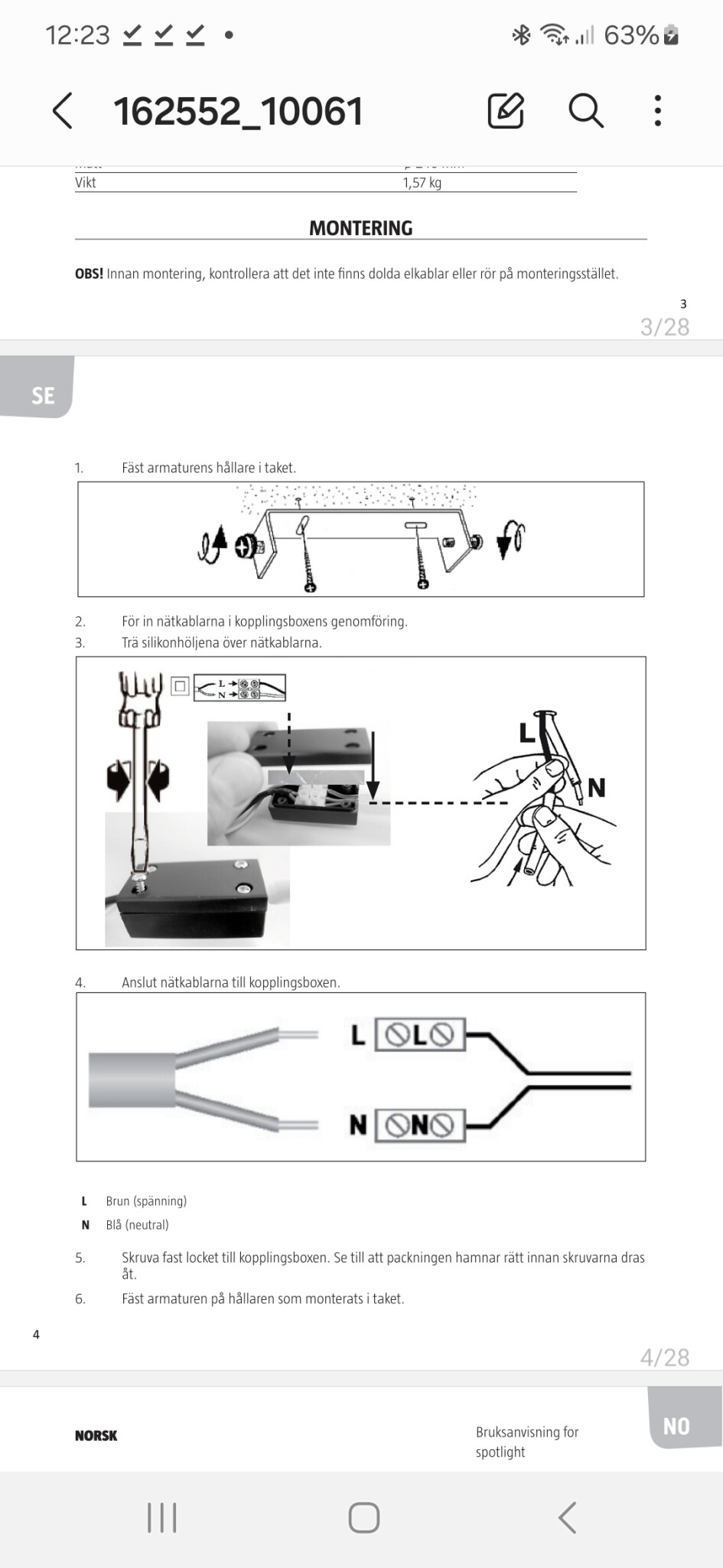

Frågan är i vilken grad detta fäste blir berörbart när armaturen är monterad. Det blir åtminstone en skruvskalle, vilket inte anses tillräckligt för att kräva skyddsjordning. Men kanske är armaturen delvis i metall. Det är möjligt, samtidigt som de "elektriska delarna" i armaturen är dubbelisolerad. De handlar troligen om ett tak också, vilket dock egentligen inte spelar någon roll.
Så det vore intressant att se denna armatur.
Mjolnir och 1 till
Typiskt Jula. Bild och text, bild och bild, och bild i bild stämmer dåligt överens med varandra....
Sedan kan bruxet missuppfattas som att en kabel ska avmantlas innan den förs in i armaturen.

Köpte en badrumslampa från Jula som jag antog skulle ha jord, men det hade den inte.
Jag skalade och klämde jorden mellan skruven och skenan som plafonden sen monteras på. Se bild.
Vill bara försäkra mig om att det är OK?
Det är ok men till vilken nytta?
Mjolnir
Demmpa Demmpa skrev:
Det skulle kunna vara denna armatur,
[länk]
Om det är den armaturen så ska det träs på en "slang" på enkelisolerade ledarna så att de blir dubbelisolerade.
Det är den. Har inte klätt på dem där "slangarna".

Bos inlägg #24 förklarar varför. Sista delen i inlägget.
Det jag funderar på är om trådstartaren nu skyddsjordat hela armaturen i och med att detta fäste troligen har direktkontakt med hela eller delar av armaturens hölje.
Metallfästet är ihopskruvat med plafonden och hela är i metall, så jag skulle säga att det är i kontakt med hela armaturen.
