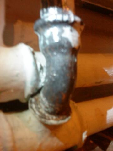

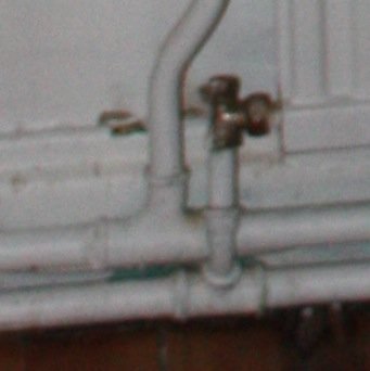

Har en befintlig installation med mestadels järnrör i stammarna där jag nu lär byta ut två radiatorer och montera nya.
Jag har tänkt använda befintliga avstick ihop med klämringskoppling kombinerat med superblue kona för övergång till kopparrör mot de nya radiatorernas slottsventiler.
Men nu kom jag på att de nya radiatorerna är djupare (duplex sektionsradiator) än befintlig panelradiator, vilket innebär att returmatningen kommer att behöva hamna lite mer "utåt från väggen" så att säga.
Så min fundering blev nu huruvida det kan gå att "vrida" upp lite på den befintliga T-kopplingen (den undre på bild) för att få den utåt för att passa de nya radiatorerna, eller om jag helt enkelt lär hitta en ny lösning...
Hoppas nån förstår hur jag menar!?

Ja det var något sånt jag misstänkte också..
Men det kanske var lika så bra det, för jag har pinsamt nog inte haft en tanke på att jag kunde gänga ur det befintliga röret ur T-röret.
Skulle tro att det räcker med en utvändig rak övergång till ett kopparrör sen...
Men så till det praktiska då, hoppas på lite mer tips här.
1. Finns det något bra knep för att gänga loss befintliga rör som säkerligen suttit ett tag?
2. Ytterdiameter på gängan på befintligt järnrör är 17mm och kopparrören som skall användas är 15mm, är det då en 10x10R koppling (t.ex 3598 på rinkabyrör) som behövs för att gänga ner i T-röret ?
Gjorde rent lite runt kopplingen och hittade till slut gängan där under all färg.

Har Julas stora rörböjare, som faktiskt varit helt underbar att använda..
Hade väl eg. inte tänkt byta tilloppet utan bara kapa av det på rätt höjd och sätta en klämringskoppling med super blue kona och sedan montera den nya slottsventilen.
Har ju inte riktig koll på det där med dimensioneringen, tycker det är lite rörigt när det blandas dimmensionsbenämning t.ex R15 ihop med 15mm som gäller yttermått på rör.
Men, bara för att vara säker på att jag förstått rätt..
Så innebär det alltså att "15xR10utv" är en koppling med en klämringskoppling 15 = passande 15mm kopparrör i ena änden och med R10 = Gängad ände passande 17mm i andra änden?!
Enda jag hittar här lokalt är i så fall på Biltema, finns en "Nippel, hane" nr. 86604 = 15 x 3/8" (R10)
Kan det passa mig då tro?!
För att få loss gamla linade rör är värme & förbön nästan det enda som hjälper.
Ev kan en exorcism också hjälpa men ofta får man värma på utav ¤%¤#, man bör nästan ha en gasol med turbojetmunstycke eller liknande. Värmepuffra kan gå det också men det lär ta tid.
Gassvets är betydligt bättre än både gasol och värmepistol. Skydda ytorna runtomkring med en fuktig frottehandduk och värm en punkt röd på kopplingen så begriper den vem som bestämmer.. Snabbt och lätt utan någon större värmespridning till röret.

Jo nu när "jag" kommit på att det går att göra på det här viset istället så kommer det iof i annan dager..GK100 skrev:
Då är det väl eg. ren idioti att använda de 22x15R kopplingar jag redan köpt, just bara för att jag redan köpt dem.. Får lägga dem på hyllan till framtida användning.

Det är såklart mycket lockande att lyssna på alternativ 3, men jag vill ju inte sitta där med isärplockat system och inte få loss skroten..
Dessvärre har jag ju heller ingen värmepuffra, har visserligen gasoltub liggandes, men munstycket är dessvärre borta sen länge och jag har redan letat genom de lokala handlarna häromkring utan resultat.

Har under 15 år som rörläggare aldrig behövt värma 3/8" rör för att få isär de, så du kan lugnt lyssna på Jenzzad^_^b
Rörtång är allt som behövs.
