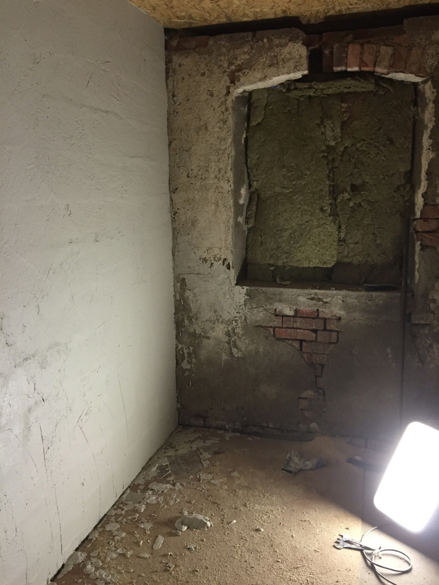

Har ett utrymme i stallet där jag murat upp en vägg i Leca. Putsar nu insidan med gipbruk och undrar om jag även kan putsa upp lite andra skador/släpp på ytterväggen. Vad tror ni om det?

Gipsputs sägs ju vara så pass elastiskt att det är lämpligt för lagning även av kalkputs, så det skall gå utmärkt. Jag har gjort massa småreparationer med gips på kalkputs med utmärkt resultat. Är det större skador skulle jag personligen använda "riktigt" bruk, men det handlar mer om att jag tycker det är lättare att jobba med.
