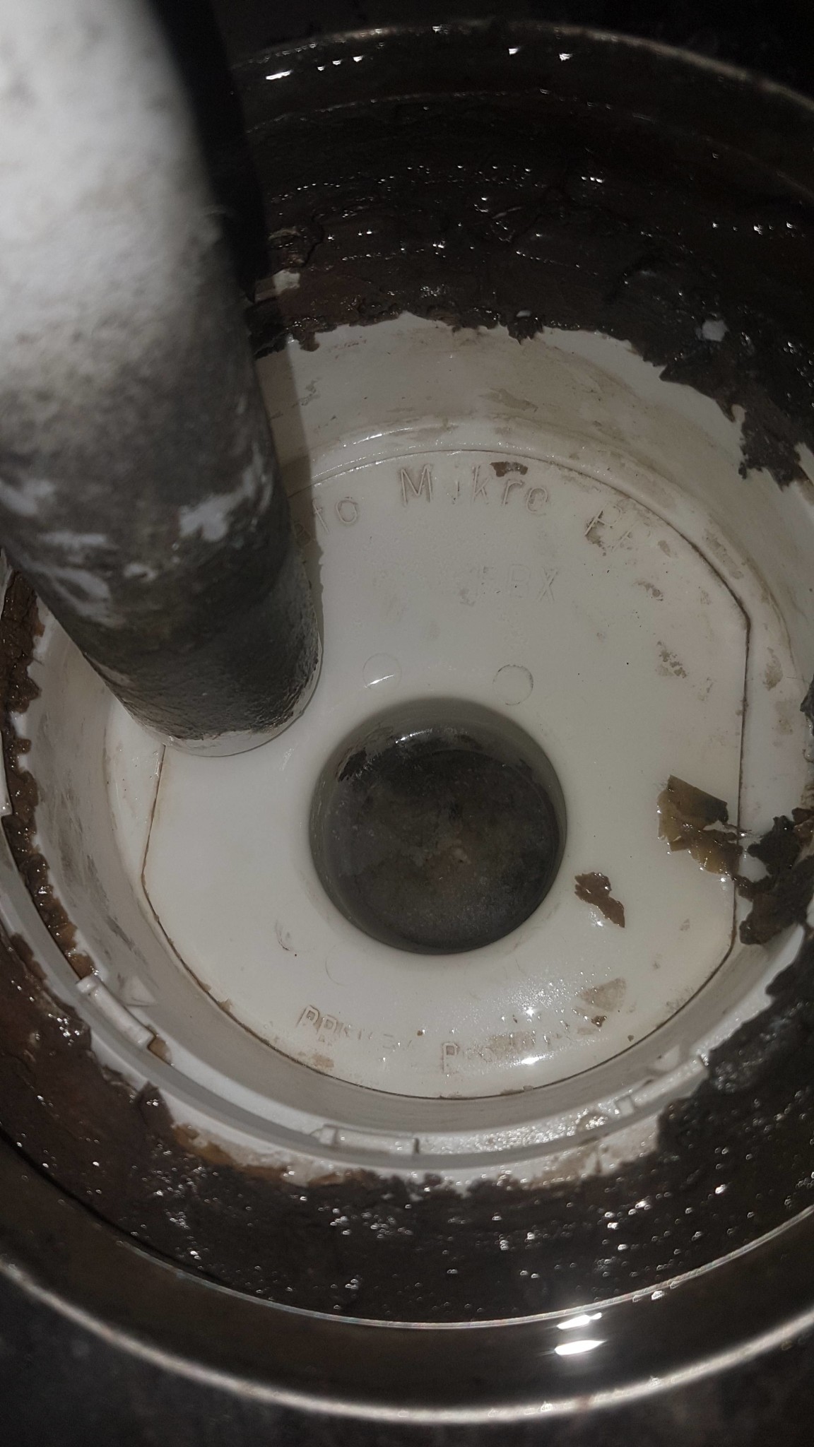

Har problem i tvättstugan med översvämning när tvättmaskinen tömmer sig. Det blir vatten överallt, mycket vatten. Det rinner ut till slut.
Brunnen är bytt 2011, den sitter under ett skåp så jag jobbar i blindo, har gjort rent allt jag kan komma åt, har försökt lyfta ur botten för att se om det sitter något mer men lyckas inte ta isär den. Ska det ens gå på en sådan här. Jag trodde den var som en duschbrunn med en fälla innan utloppet.
Översikt av öppen golvbrunn med smuts och skräp som kan vara orsak till översvämning i tvättstugan.
Flytta undan röret som går ner i brunnen. Stick ner en eller ett par fingrar i det vattenfyllda hålet. Greppa tag i kanten och drag rakt uppåt.

Ok, det ska alltså gå, får bli morgonens övning. Lovar att återkomma
