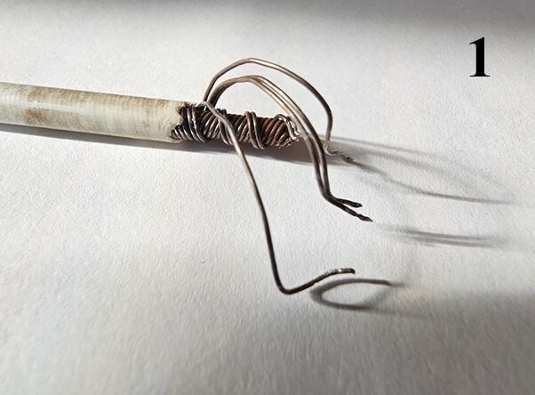

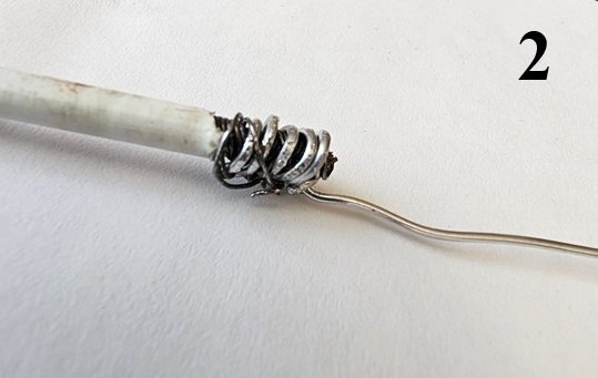

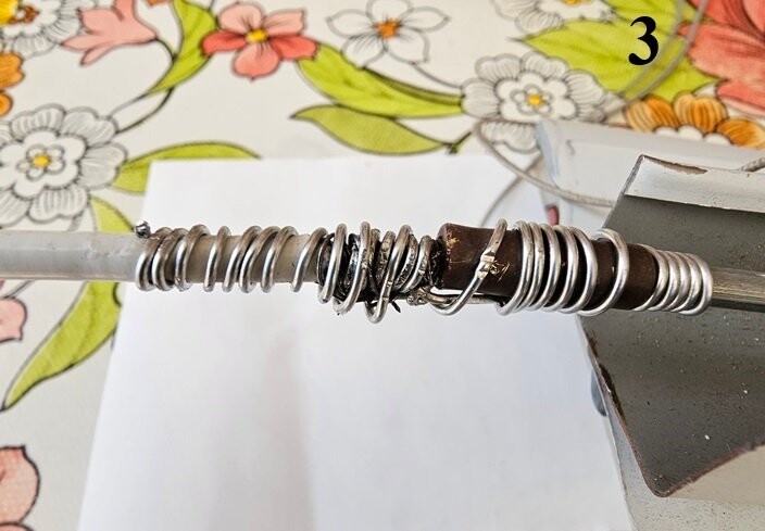

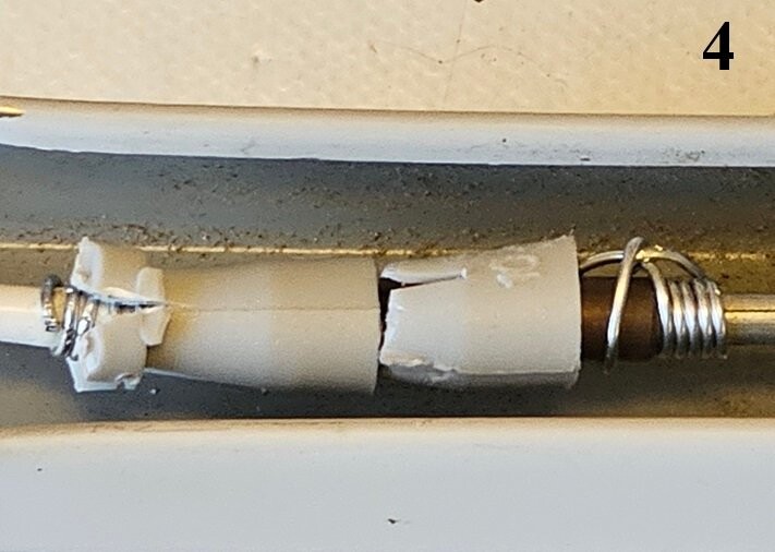

E EXE skrev:
Vredet/vajern man vrider om lamellerna i persinnen med har gått av vid infärstningen till den bärandeaxeln, och den låter sig inte bytas med mindra än att man demonterar och bygger om HELA konstruktionen, vilket är inte värt. På nyare persienner kan man lossa vajern från den lilla kopparcylidern I slutet av axeln eftersom denna hålls på plats av en liten skruv men så är det inte på äldre modeller som denna, där cylindern sitter fast på axeln och går inte att rubba. Går vajern av då är det kört! Eller - är det?
Finns det verkligen inget sätt att fästa tillbaka vredets vajer i axeln? Alla förslag - utom “beställ ny persienn” - är välkomna.
Problemet löst. Skalade av lite av plasten, bände upp trådarna i vajerns ände, flätade ihop dem med bit ståltråd, virrade runt den andra änden på axeln och sedan ett varv tillbaka. Avslutade med 2 st kapade 8mm plastplugg som "omslag", med vanlig Epoxy lim innanför. Det är inte vackert, men det sitter som berg! Några timmars arbete. Kostnad - runt en femma...
