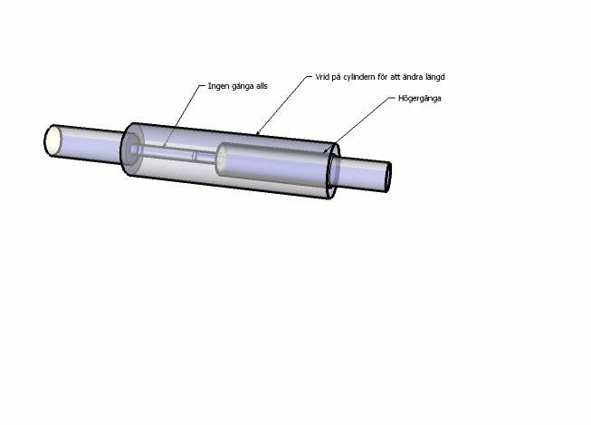

Vad är en dörrexpander, det där med höger- och vänstergänga låter som något slags vantskruv?
Skippa vänstergängan och gör en svivel i stället. Gör rörelsen med en vanlig högergänga.
Begripligt?
Hammarn skrev:
[quote author=mattiasp link=1148841332/0#4 date=1148889686]Skippa vänstergängan och gör en svivel i stället. Gör rörelsen med en vanlig högergänga.
Begripligt?
Nope!  :-?[/quote]
Vi provar med en skiss
Man kanske kan göra det enkelt för sig och ta en vanlig saxdomkraft till en bil och två bitar trä på var sida om den till karmarna.
Eller kanske ett sådant där träningsredskap som man spänner fast i en dörrkarm och gör armlyft med. Då får du allt-i-ett på en gång.
Vill man nödvändigtvis bygga hela verktyget själv i trä så skulle i alla fall jag kika på saxdomkraftens konstruktion. Enkel att tillverka utan specialverktyg.
Jag tänkte att du kan ta en stolpbit på ena sidan om saxlyften så fyller den ut avståndet som saxlyften inte når.
Karm-skyddsplanka-saxlyft-stolpbit-(skyddsplanka)-karm

Ännu bättre än en saxdomkraft är om du kan hitta en gammal VW (andra märken kanske också hade sådana, det vet jag inte) domkraft. Här finns en bild:
http://images.google.se/imgres?imgu...rev=/images?q=VW+jack&svnum=10&hl=sv&lr=&sa=G
Med en sådan slipper du klabbet med att få passbiten att hålla sig uppa samtidigt som du skruvar på domkraften. Du trär helt enkelt ett lagom långt rör (med rätt diameter) över stången, och passbit+domkraft blir "i ett stycke" mycket lättare att hantera.
//daniel
Men att försöka forma karmen efter att den skummats tycker jag låter lite jobbigt.
Jag hade satt några reglar (med rätta mått) i karmen innan den skummas och sen bara tagit bort reglarna då skummet härdat.
