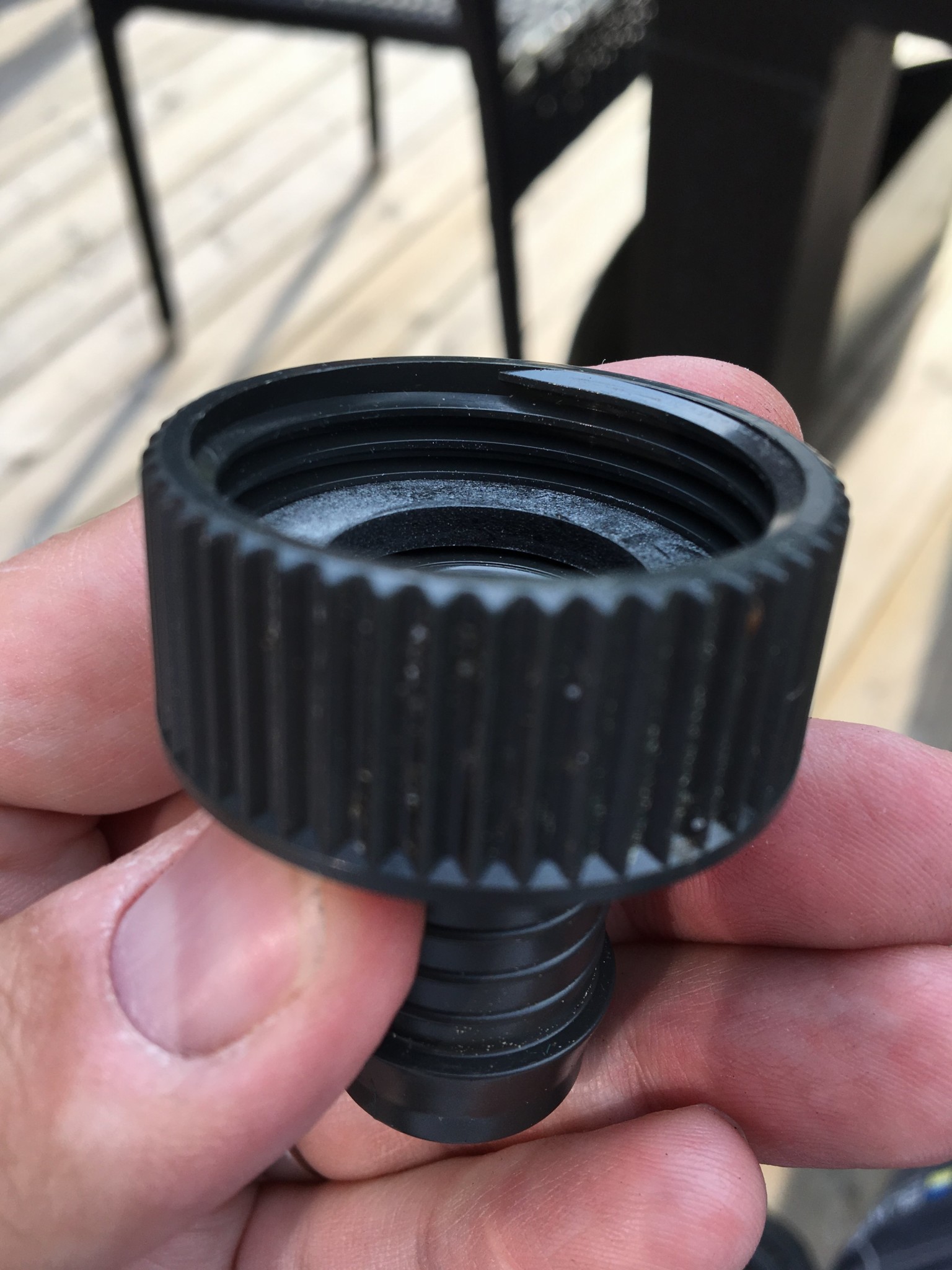

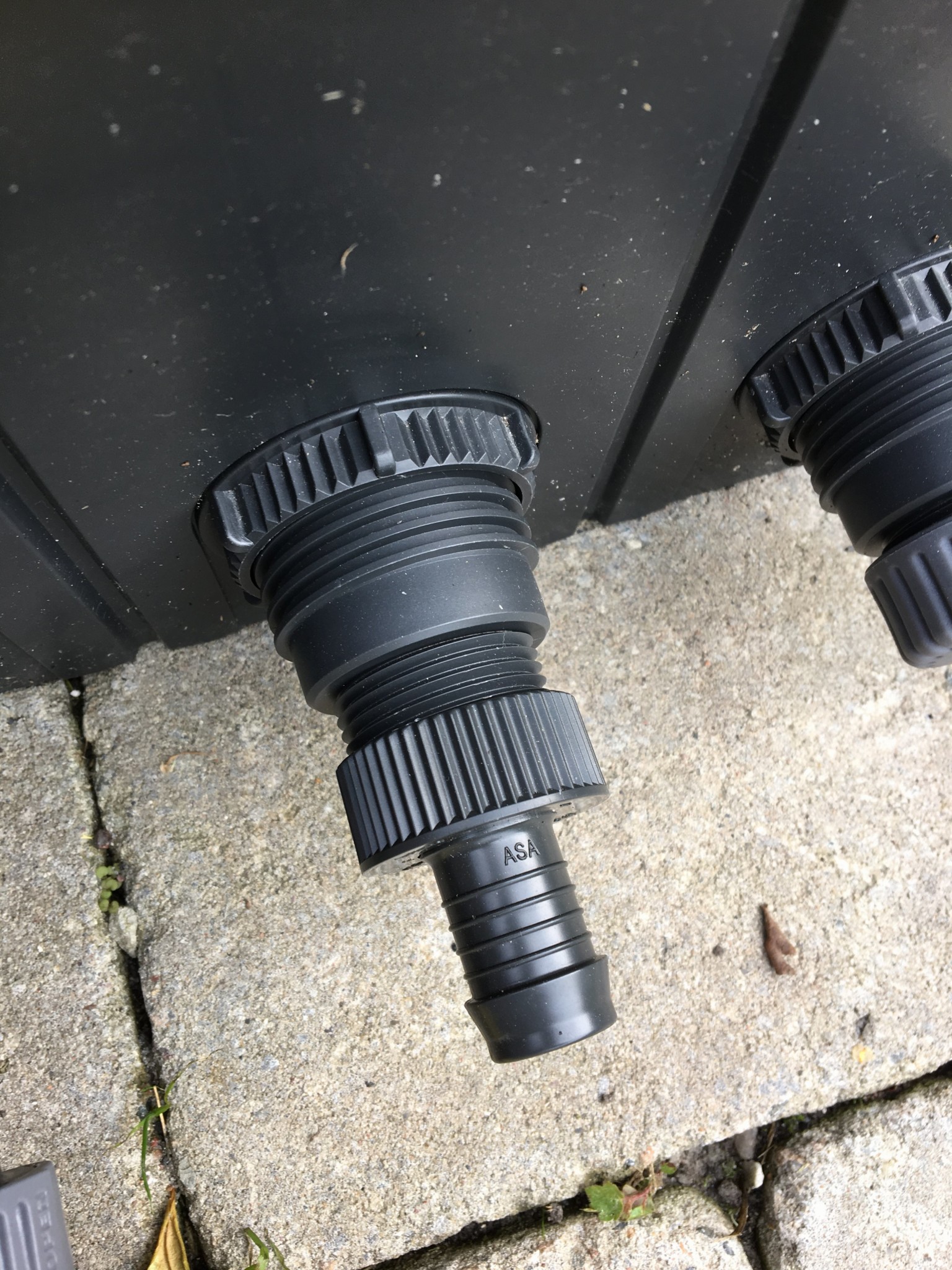

Sprinklerna som redan är nedgrävda har plastgänga. Ingenstans visas det i gardenas instruktioner (tryckta och filmer) att tätning ska användas.
Nu blir man lite orolig...
Kolla 12:20 i denna film så ser ni hur jag gjort utan tejp. Fel?

Gängtejp skall inte användas i plastkopplingar.. Det finns silikonpasta avsedd för detta.
Det finns även särskilt lim avsedd för kopplingar med höga krav, både permanent och
demonterbart. Endast om gängan är trasig kan ibland gängtejp användas att fylla upp
men det är nödfall.

Alla pooler jag monterat har iallafall gängtejp i monteringsanvisningarna. Och medföljer också i rörsatserna.K kraft1 skrev:
Länka gärna till gängpastan för plast!K kraft1 skrev:
Jag är också från gamla skolan där gängtape endast används till plastgängor...
