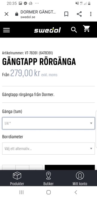

Gängtapp för R-1/4" -- eller var kan man hitta M-gängade tryckluftsnipplar?
Jag behöver ansluta en tryckluftsnippel till en tjock plexiglaslåda, och noterade att de flesta nipplar som säljs i vanliga handeln (BT, Jula, Swedol etc) har R 1/4" eller R 3/8"-gänga (NPT).
Dock har jag inte hitta någonstans där man kan köpa gängtappar för R 1/4".
Söker jag efter fel sak? Eller är det ovanligt i och med att gängan skall vara konisk?
Finns det andra smarta sätt att fästa en nippel i 8mm plexiglas? Min första tanke var att gänga hålet, men i andra hand använda en nippel med m-gänga så man kan ha en mutter på insidan. Är det vanligt?
Tacksam för pekare vart man enkelt kan köpa antingen gängtapp eller nippel.

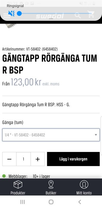

Swedol har 1/4 rörgäng.
Konisk eller rak kvittar nog egentligen du får dra tappen lagom långt och ev gängtäta med lämpligt kladd.
