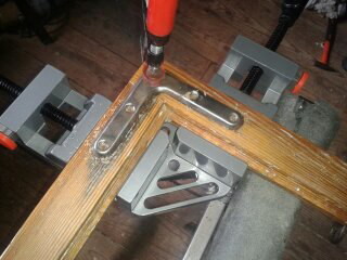

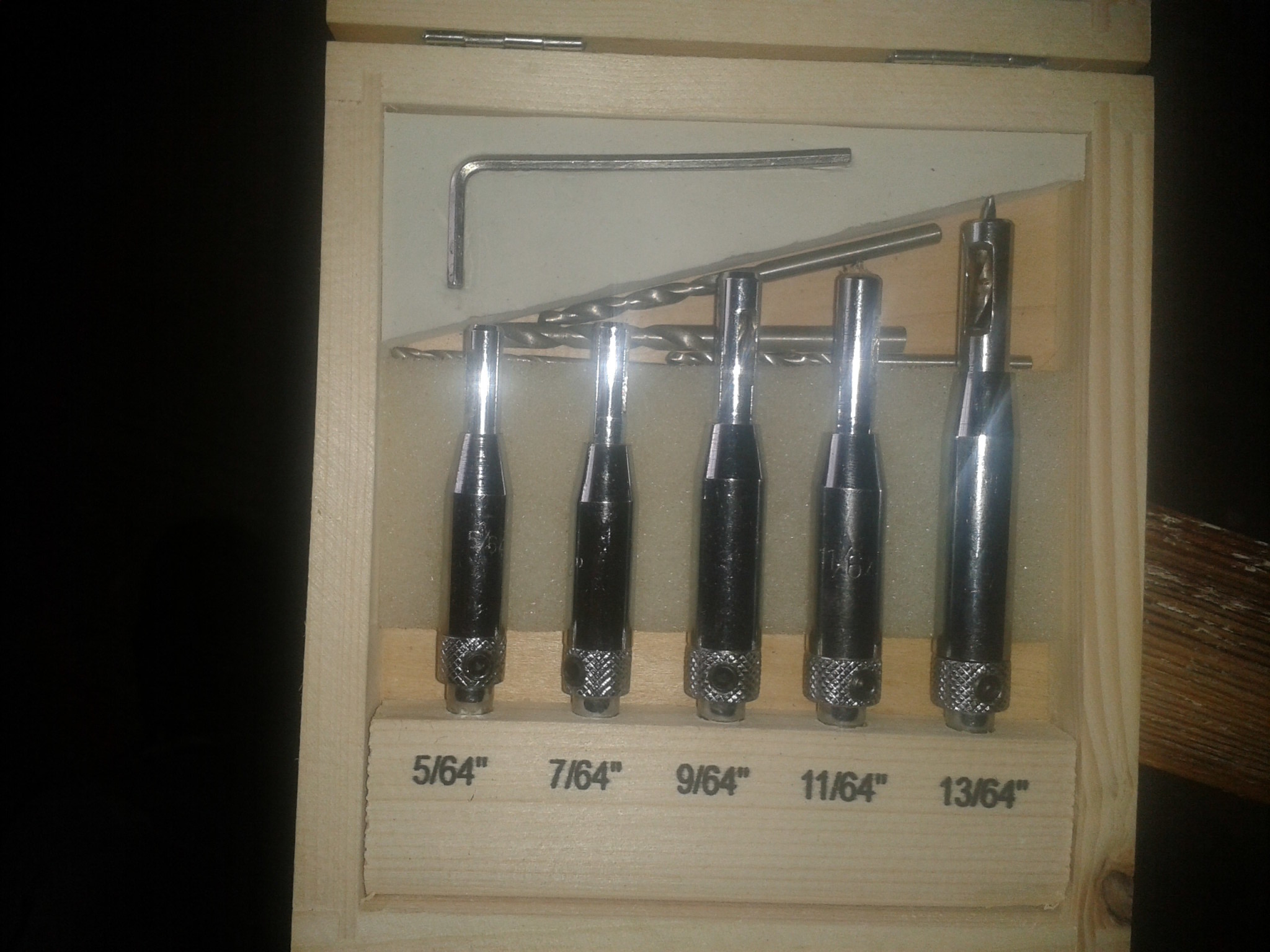

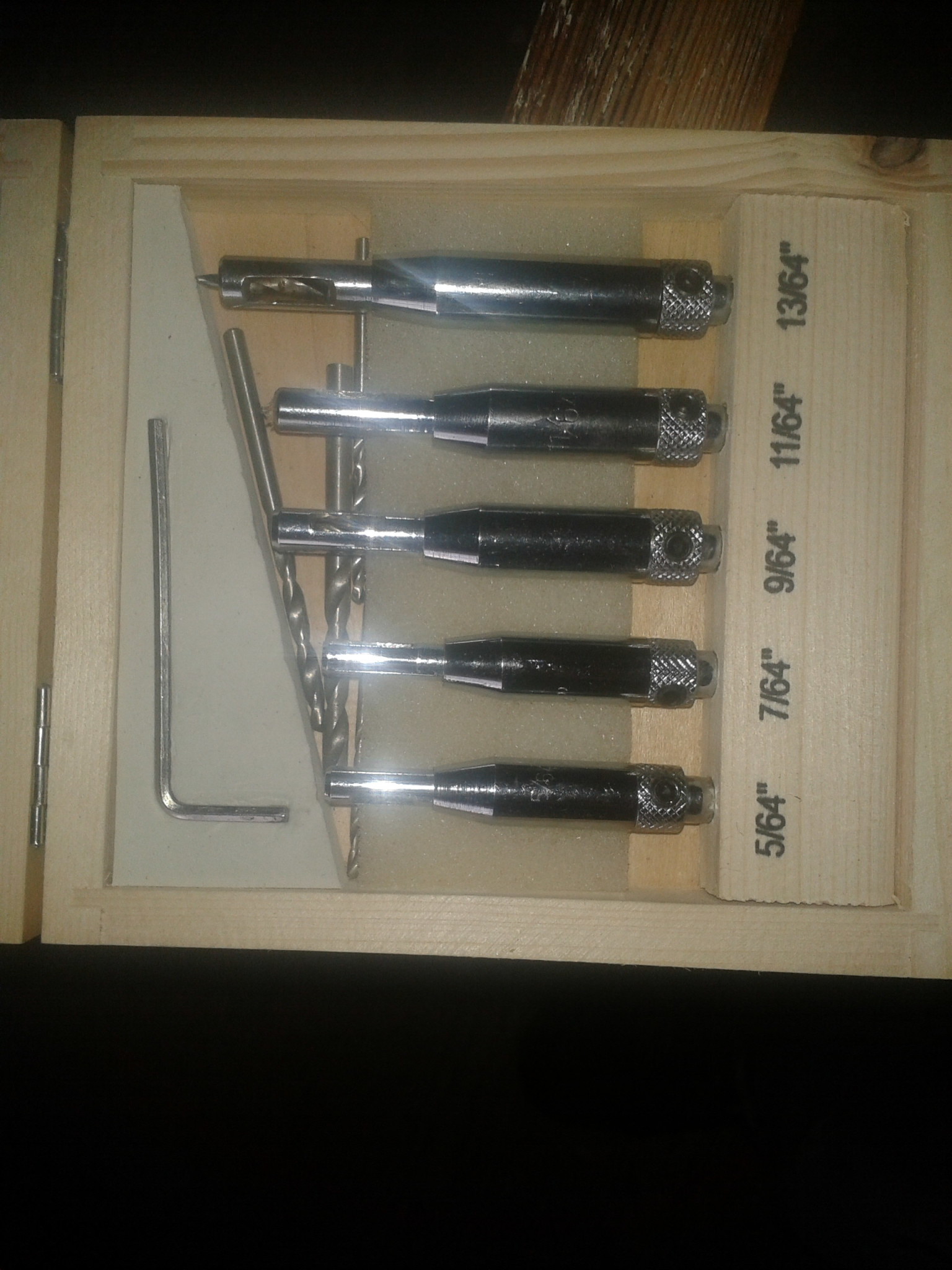

Återknyter till mitt köp av detta set från Rutland som jag inte hittar där längre.

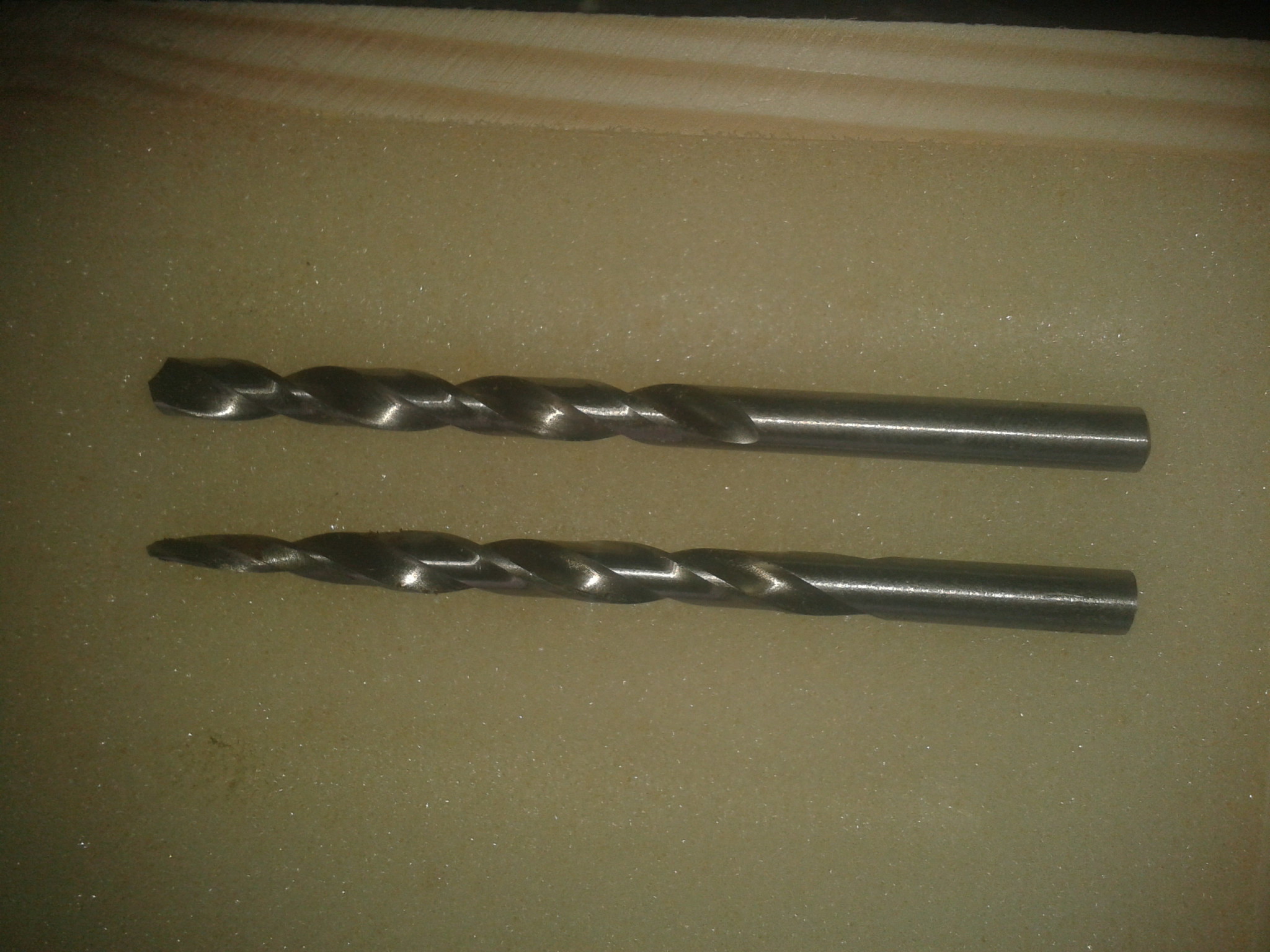

Bytte ut originalborren mot taperade borr från Jamestown Distributors eftersom jag använder gamla hederliga spårskruv som är taperade så valde jag denna lösning.

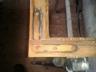

Har lagat gamla fönsterbågar och fyllt igen hål efter avrostade skruvar.
Tidigare när jag gjort detta och försökt att hitta centrum på frihand har borren och jag haft lite olika uppfattning var hålen skall vara så resultatet har blivit sådär, men med detta set var det avsevärt lättare och blev mycket bättre med hörnjärnen som mall.

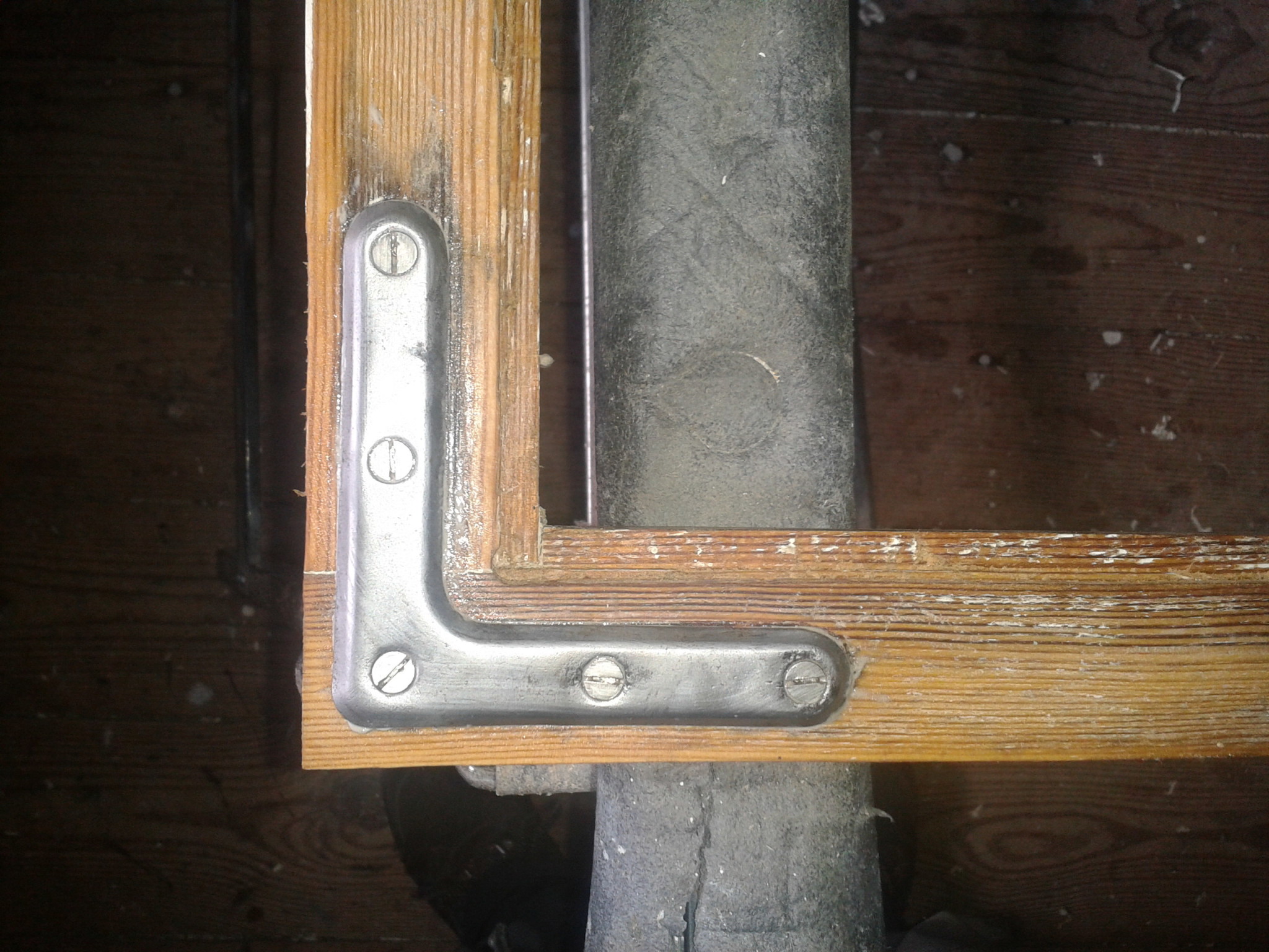

Å så en bild med skruvarna på plats.
Jag upplever det som hyfsat stabilt och förbättrar mina resultat avsevärt, det jag saknar är att slaglängden skulle kunnat vara lite längre men då skulle det nog blivit mer vingel i grejorna

Taperade = koniska?
