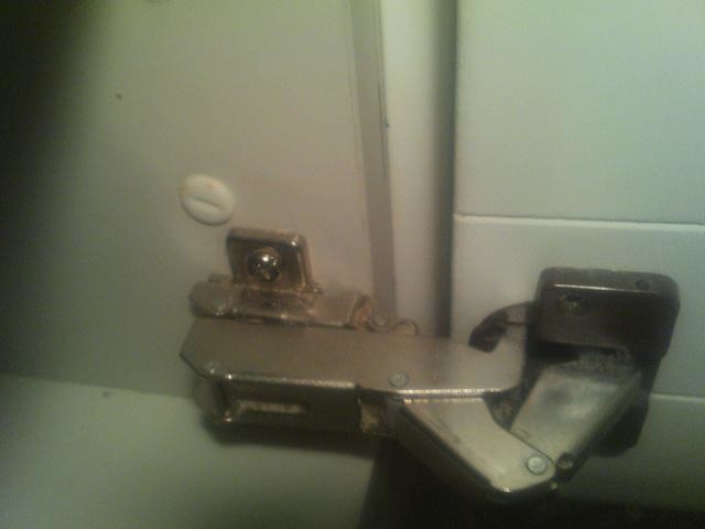

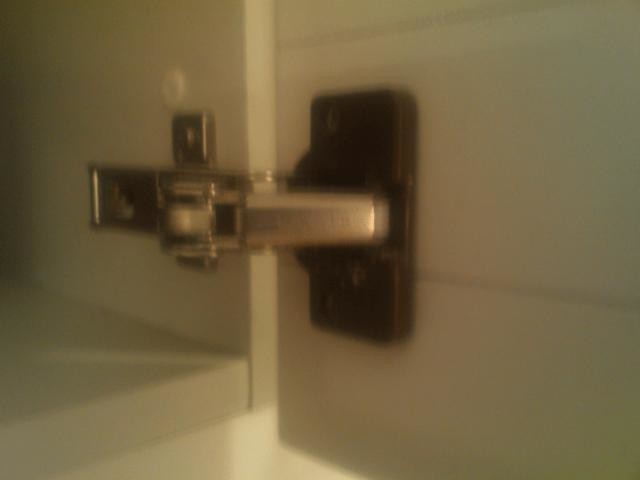

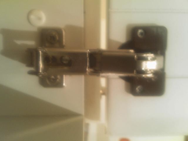

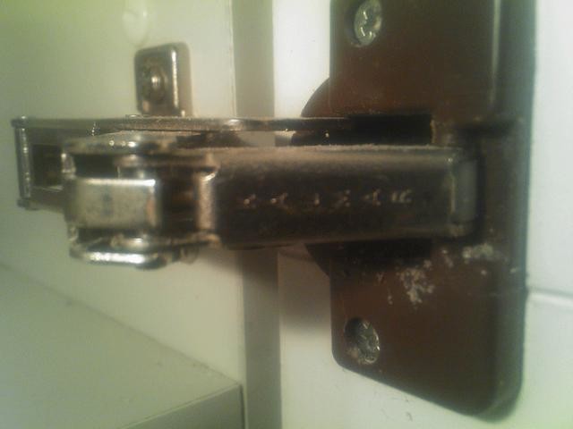

Har ett kök, byggt -83, där några gångjärn börjar tackla av. Tyvärr vet jag inte vilken fabrikant det är men det står KALMAR på gångjärnen. Kan tyda på Kalmar-Kök, men inte nödvändigtvis.
Bifogar några bilder. Det kan väl kanske bli knepigt att få tag i likadana men jag gör ett försök här.
Stort tack på förhand!

Ingen som vet vad detta är eller har tips om vart jag skall vända mig?
Ja, jag tror att det är Kalmarkök. Vårt gamla kök som var från 1981 och revs ut för ett par år sedan hade i alla fall sådana gångjärn och skåpstommarna hade etiketter som det stod Kalmarkök på.
Tyvärr har jag inga av gångjärnen kvar men även om jag hade haft det vet jag inte om du hade varit behjälpt av det, för våra var också i dåligt skick. Det huvudsakliga problemet var att skruven som håller fast den rörliga delen med den fasta som sitter i stommen gängade ur sig hela tiden så att luckorna lossnade.
Kalmarkök upphörde enligt uppgift med tillverkningen 1984. Marbodal har haft "Kalmar kök" registrerat som bifirmanamn sedan 1986 men jag misstänker att det inte betyder att de har med de här gamla produkterna att göra...
Det där gångjärnet ser ut att ha ungefär samma konstruktion och urtag som ett Blum-gångjärn. Köp ett par och prova om de passar.
Jag ska kolla upp Blum, tack. Och precis, det behöver ju inte vara exakt dessa gångjärn. Bara urtagen passar så är det ju ok.
Verkar inte vara monterade i ett hål utan direkt på sidan /luckan, borde fungera med vilka standard luckgångjärn.
Jodå, de är monterade i ett hål, det är bara skymt till mesta delen av den där bruna plastblaffan.
Såna finns som reservdel också har du provat ikeas?

Vet ju inte vad TS har för problem med dem men i vårt fall var det (eller är; köket är rivet men vi har samma gångjärnstyp i några garderober som finns kvar) det där med skruvarna som jag nämnde i #3. På de här gångjärnen sitter inte de två delarna ihop med snäppfäste, som på senare varianter, utan med en enda skruv som i alla fall på våra tenderar att gänga ur sig hela tiden. Hinner det gå så långt att skruven ramlar loss helt kan den dessutom vara väldigt pillig att få dit.
