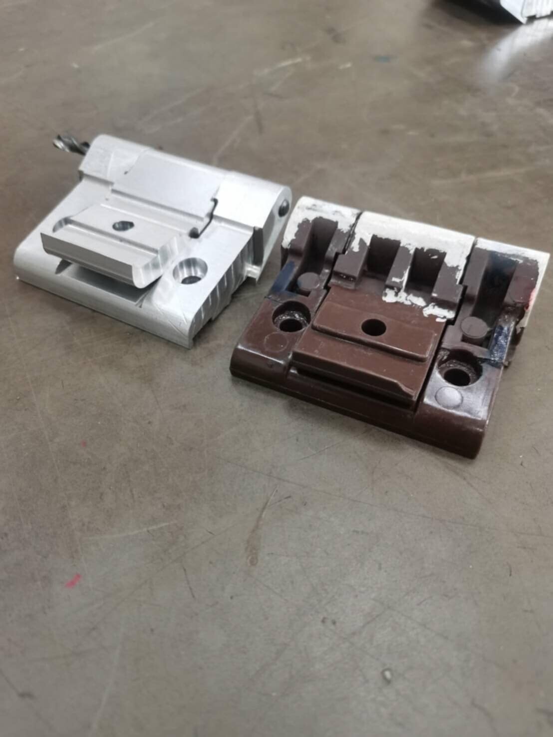

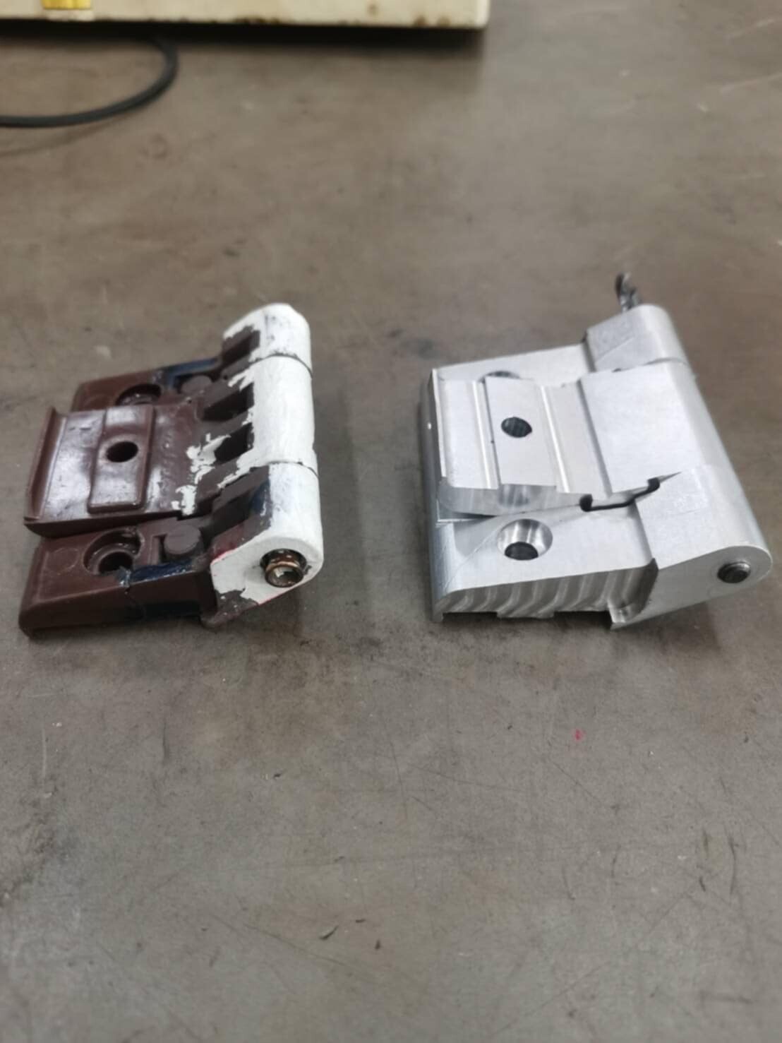

Har nu fått kopierat och tillverkat 4st nya gångjärn.
Under min semester nu i Thailand hittade jag en mekaniksk firma som tog mått och gorde en 3d ritning av dem samt fräsade fram nya i aluminium.
Samt monterade in en rostfri sprint som de ledar runt.

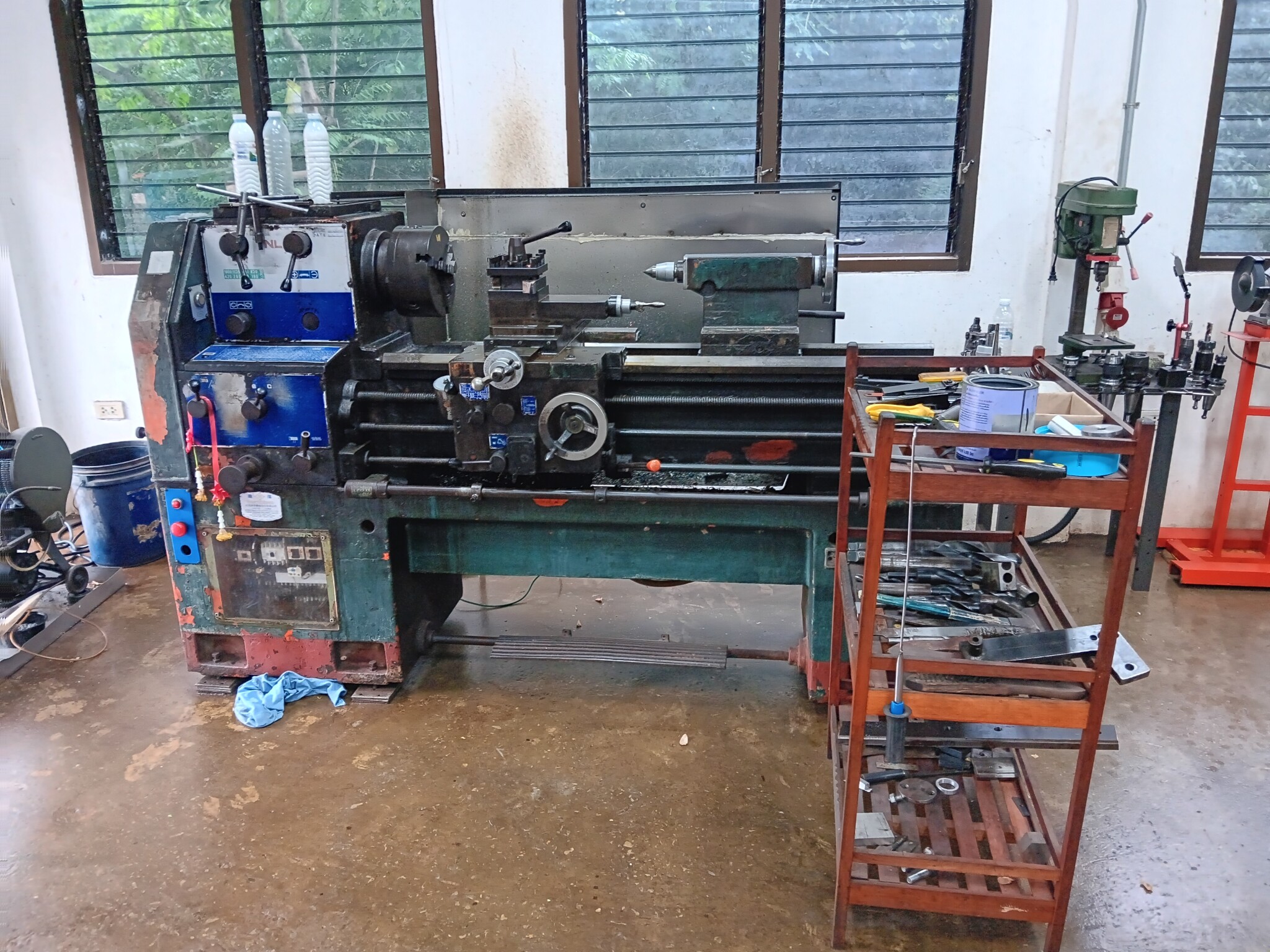

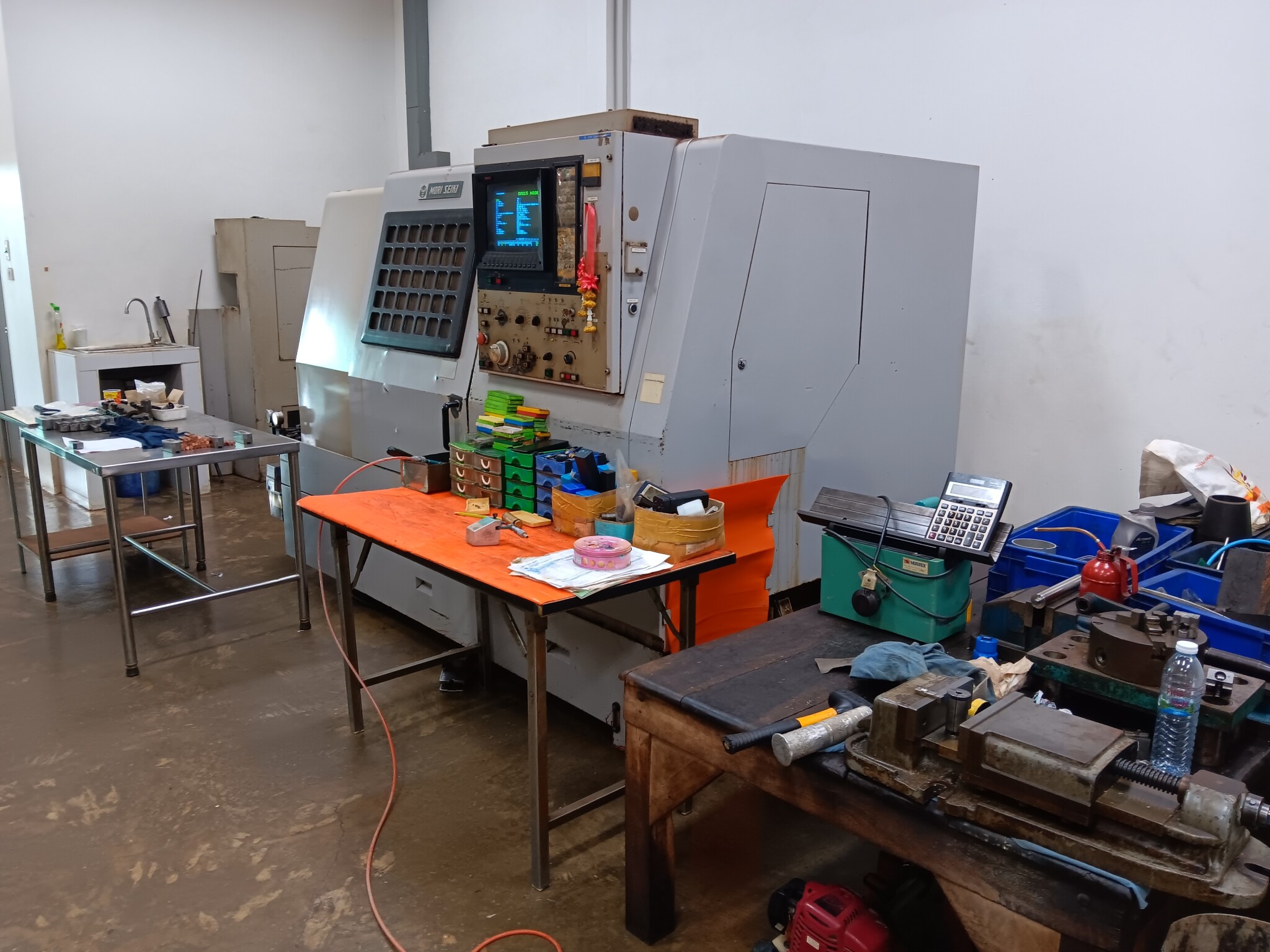

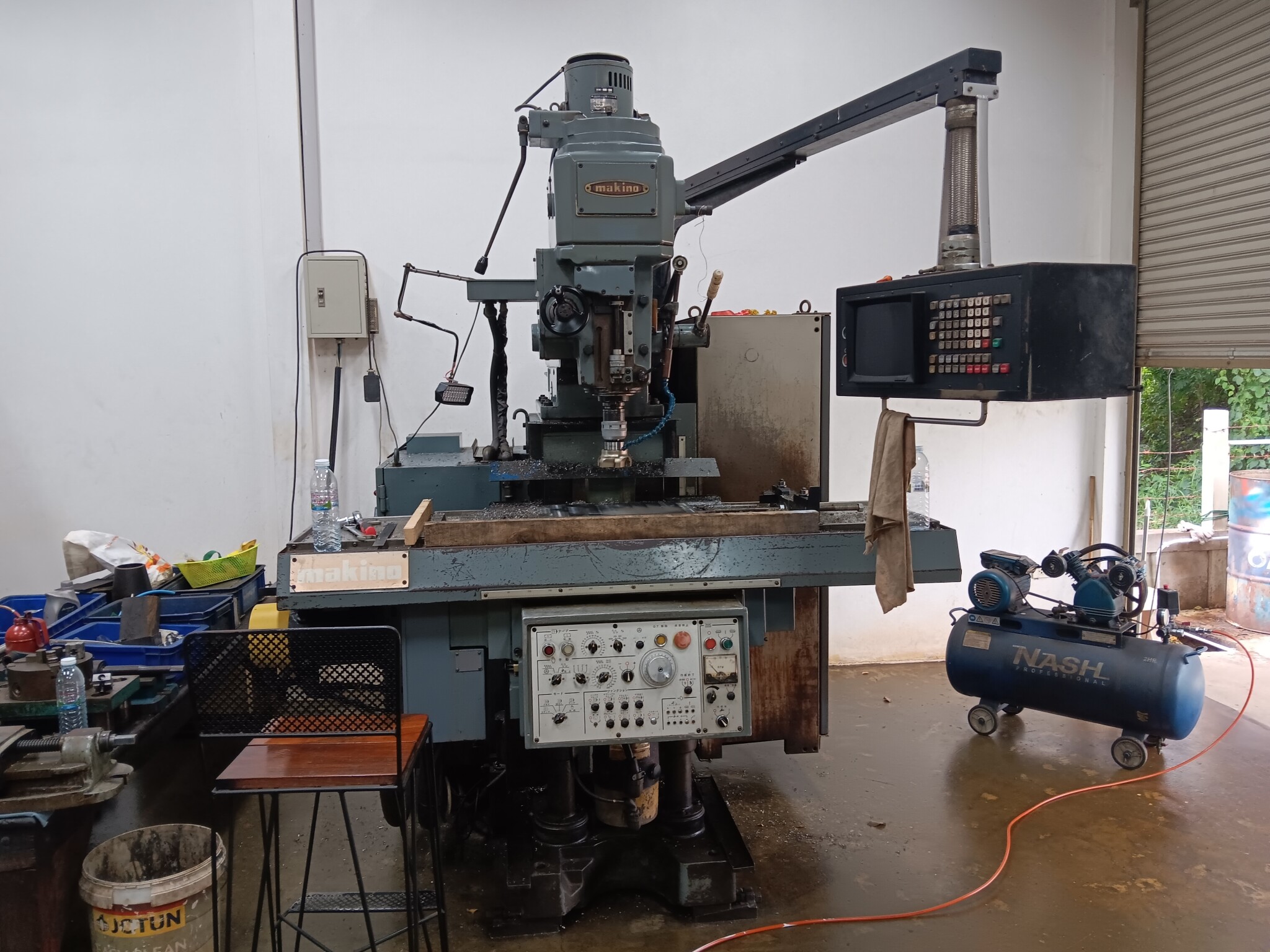

Nu har firman ritningen på gångjärnet som fil, samt tilverkat jiggar att spänna upp aluminiumämnet med i fräsmaskinen.
Märk, det ar inte en helautomatisk styrd fräsmaskin, så det går med några timmar i maskinen.
Kommer tillbaka.
Mvh//Rolf
Har nu haft mera dialog med firman och dess ägare om priser vid tillverkning av flera gångjärn i aluminium
i kvaliteten 6061, samt med en monterad rostfri pinne som den ledar runt.
Ägaren till firman önskar inte tillverka mindre än 3st som en batch då omställningstiden blir för stor på maskinerna som används.
Han har kommit tillbaka med följande riktpriser:
* 1 kit = 3st gångjärn 10.500 Baht ( ca. 3.150 Sek totalt) Styckpris på 1.050 Sek
* 2 kit = 6st gångjärn 18.000 Baht ( ca 5.400 Sek totalt) Styckpris på 900 Sek
