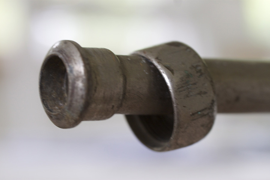

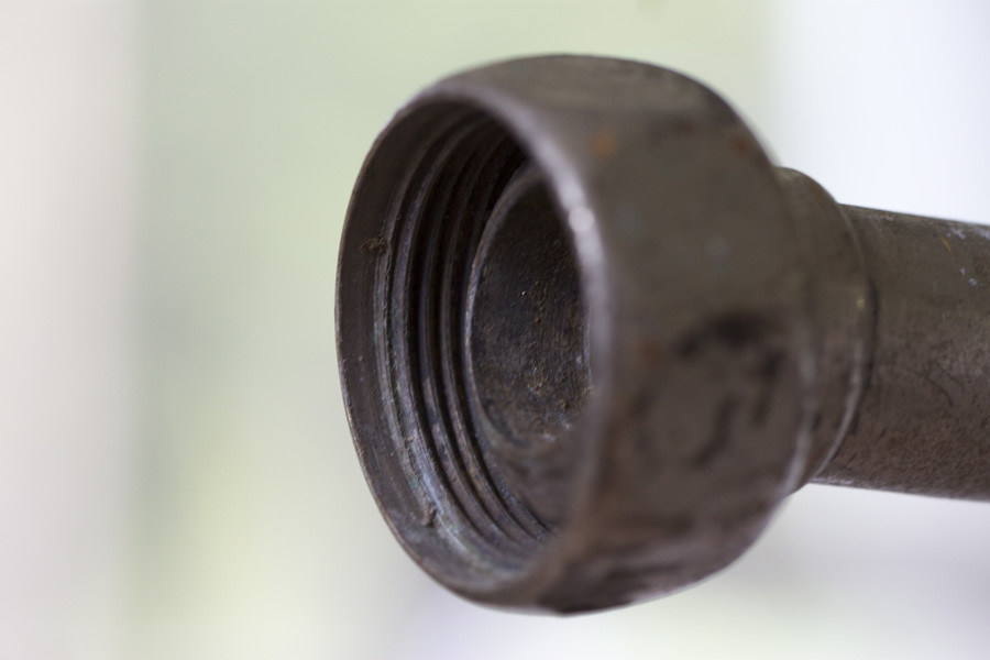

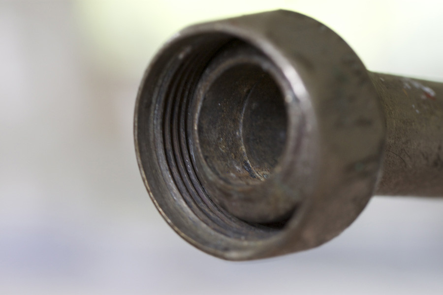

Har en invändig gänga på en dusch som jag vill koppla till vattensystemet utomhus för att få utedusch.
Jag blir inte klok på vilken gängdimension detta kan vara. Jag har mätt så exakt jag kunnat och får den inre diametern till 28 mm (ytterkanterna på gängan). Innerdiametern "hela vägen ut" är 30 mm. Vilken dimension är detta om jag ska koppla på en kulventil (=kran)?

Nu har jag varit hos en "specialist" med duschröret och visat kopplingen. Han hade ingen aning om vad det var för koppling, haha. Den största skillnaden verkar vara avståndet mellan gängorna som är mycket större på R25:an jag försökte använda. Även "höjden" på gängorna är större på R25:an. Har ingen lust att köpa nytt duschrör. Det måste ju finnas en koppling som passar och som tar mig ned/upp till något jag kan bygga vidare på.
Igen: avstånd mellan gängtopparna: 28 mm
Anstånd mellan gängbottnarna: 30 mm

Hej Då kanske du har M28x1.5 om du mäter stigningen på gängan(inte botten)så vet du stigningen om du mäter med skjutmått.Har du 1.5mm mellan topparna så är det M28x1.5 och det är själva stigningen som är intressant om du har mätt diametern 28mm invändigt.
Får 30.7 mm mellan "gängbottnarna" och 28.2 mm mellan "gängtopparna" om jag mäter så noggrant jag kan med skjutmåttet. Hinner inte luska fram gängtätheten nu men kan försöka ikväll. Här kommer fotona

Hej Tycker det ser ut som en vanlig G1 men mät mellan topparna på gängan om det nu skulle vara M-gänga

Har det suttit en blandare på den här kopplingen? För då är det troligen M gänga.

Hej Det var ju synd när du var hos "specialisten" att han/hon inte mätte med en gängtolk då hade varit klart.En M-gänga är stigningen 60grader och för att man ska få rätt stigning från botten på gängan till toppen på gängan så måste det bli rätt djup från botten till toppen men för att mäta det måste du mäta med ett gängbladmått och då får man fram vad det är för gänga men man kan mäta avståndet mellan topparna för på ett varv (360grader) så har ju gängan en stigning.Eftersom du har mätt invändigt till 28mm så kan du mäta stigningen exempel 28x1.5 då är stigningen 1.5mm/varv(fingänga) .Det kan ju vara lite lurigt att bara titta på en bild och veta vad det är för gänga och det blir ju inte lättare när du inte vet vad som har suttit där tidigare så få fram rätt gänga.Dom flesta blandarna om man ser till M-gänga brukar ligga på 26x1.5 men du får dia.28 så det verkar inte stämma så om du har M-gänga skulle jag tro på M-30x1.5 för där ligger det invändiga måttet på 28.2-28.6mm.zingo skrev:
