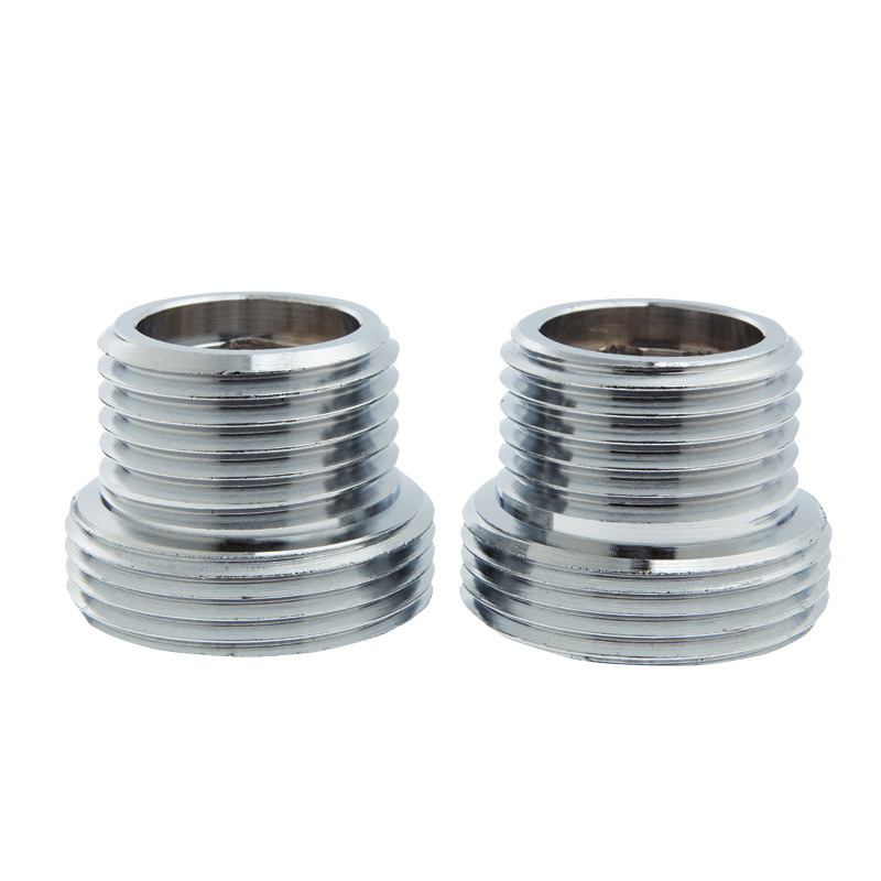

Då var det dags för nästa projekt, installation av duschkabin. Tidigare duschhörna har fast blandare monterad i väggen så enda sättet att koppla är med avstängt vatten till hela huset. Mätte så gott jag kunde utan att behöva skruva isär allting och införskaffade det jag trodde mig behöva, en sexkantsnippel för att gå ifrån utv.R20 till utv.R15 samt kulventil som kopplas på R15-gängan och vidare till duschkabinen.
Problemet är bara att blandarfästet på väggen inte är utv.R20 utan något som är omkring en halv millimeter tunnare och med aningen finare stigning på gängorna. Hittar inget när jag googlar VVS-sidor, någon här som har tips? Den köpta sexkantsnippeln med utv. R20-gänga är alltså aningen för stor och med för grova gängor.

Har kikat lite mer på nätet och det kan vara möjligt. Men jag kan inte hitta någon firma online med kopplingsdon för 3/4" Whitworth till R15/R20, får gå och kika lite hos bygghandlarna i närheten.
M26x1,5 har du väl antagligen...
Är det 160mm mellan anslutningarna i väggen?
Då behöver du en övergång som heter M26x1,5x15. Där monterar du med fördel två ballofixer innan du kopplar på dina duschslangar till kabinen! Täta med lin i R15 gängan och tänk på att den utvändiga gängan på ballofixen ska ha slät ända så du inte skär sönder packningarna. Därav att jag tycker du köper en invändigt gängad ballofix och en kromad sexkantsnippel. Många ballofixer levereras med klämringsände när dom beskrivs som "R15"!

Installerade i helgen och det passade perfekt denna gången. Köpte dessa: https://www.k-rauta.se/byggvaruhus/övergångsnippel-gg-carat-r15xm26-2-pack-240228krilleman_215 skrev:M26x1,5 har du väl antagligen...
[länk]
[länk]
[länk]
Skippade lin och tätade med gängtejp, verkar fungera bra utan läckor. Stort tack för hjälpen!
