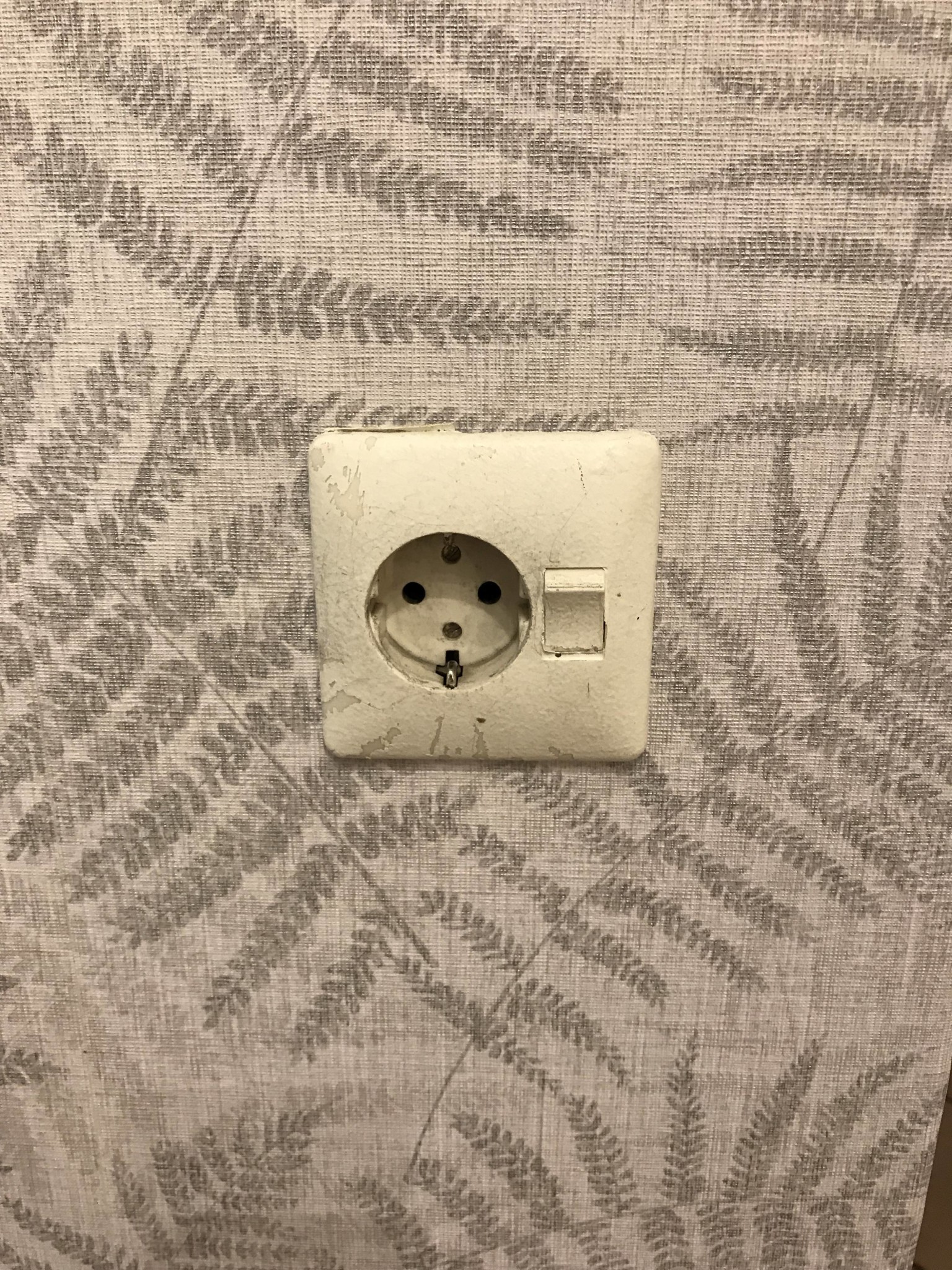

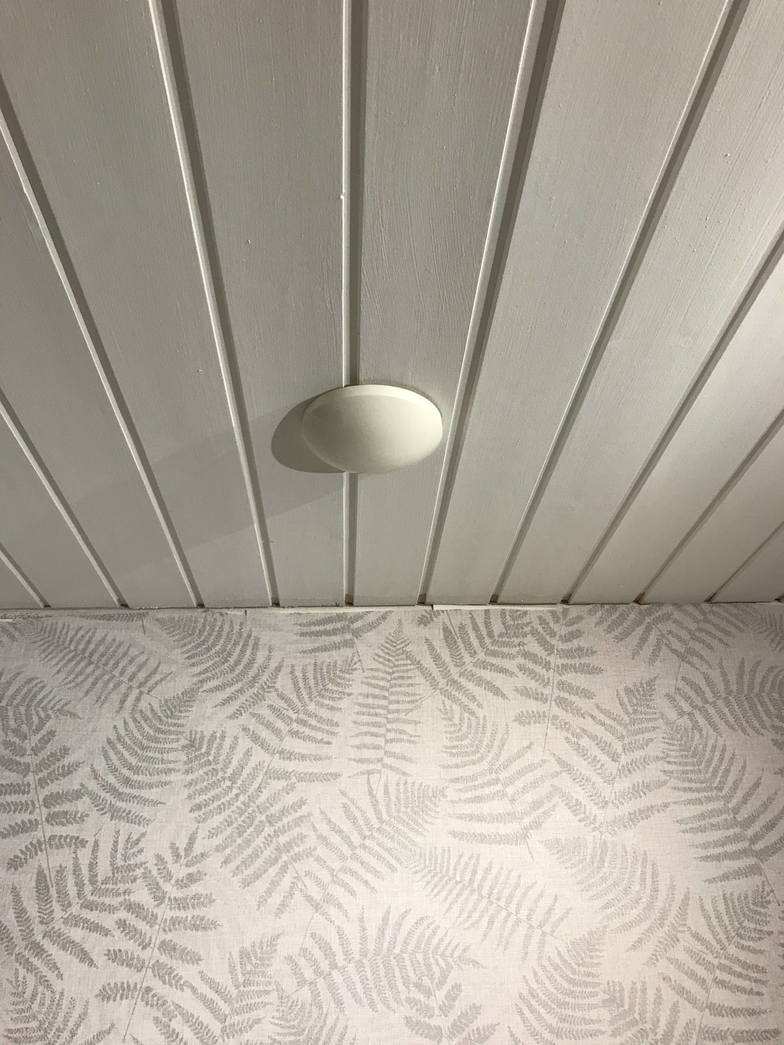

Tänkte få alla vägguttag å strömbrytare bytta nör jag e klar med renoveringen av hallen, Så tänkte på detta uttag som har strömbrytare, som bryterett uttag i taket, finns dessa fortfarande elle hur får man göra?

Känner inte till en sådan modell idag. Det blir nog till att borra upp för en ROT-dosa ovanför där en strömbrytare kan placeras, eller offra uttaget. Men eftersom ni inte verkar använda lamputtaget så kan man ju offra det också och montera ett vanligt uttag i dosan.

De finns, men inte i någon av de vanliga serierna. Tror det är är ett Busch-Jaeger. Kolla t.ex. Conrad.
Annars sätter man en förhöjningsram, ett vanligt envägsuttag och en brytare.

Den varianten med apparater med fler funktioner har aldrig varit vanlig i Sverige. Lite tyskinspirerat. Prova Conrad, Manufactum eller nån annan tysk handlare.
Annars, som sagt, en dubbelfacksram.

Ja jag misstänkte att dom inte fanns längre, skitdumt, är ju smidigt. Finns dom inte längre för dom inte är godkända längre?
Tanken var att nyttja uttaget i taket till en hängande fönsterlampa med en smidig strömbrytare till. Förslag att göra utan att behöva borra upp för en ny dosa men ändå få de snyggt
