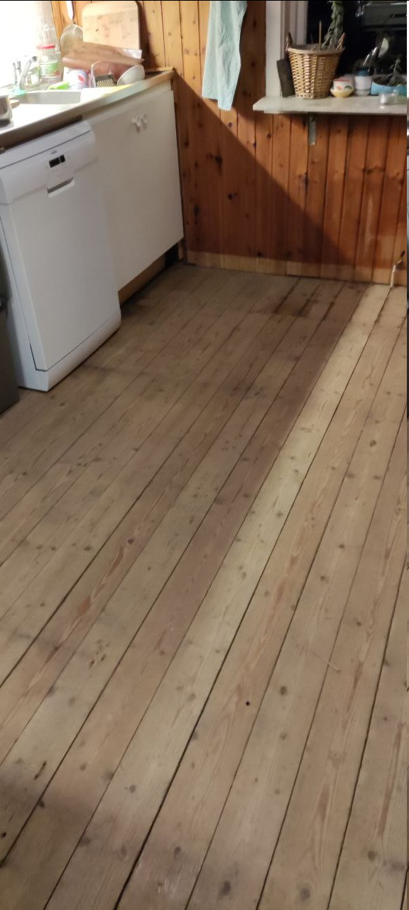

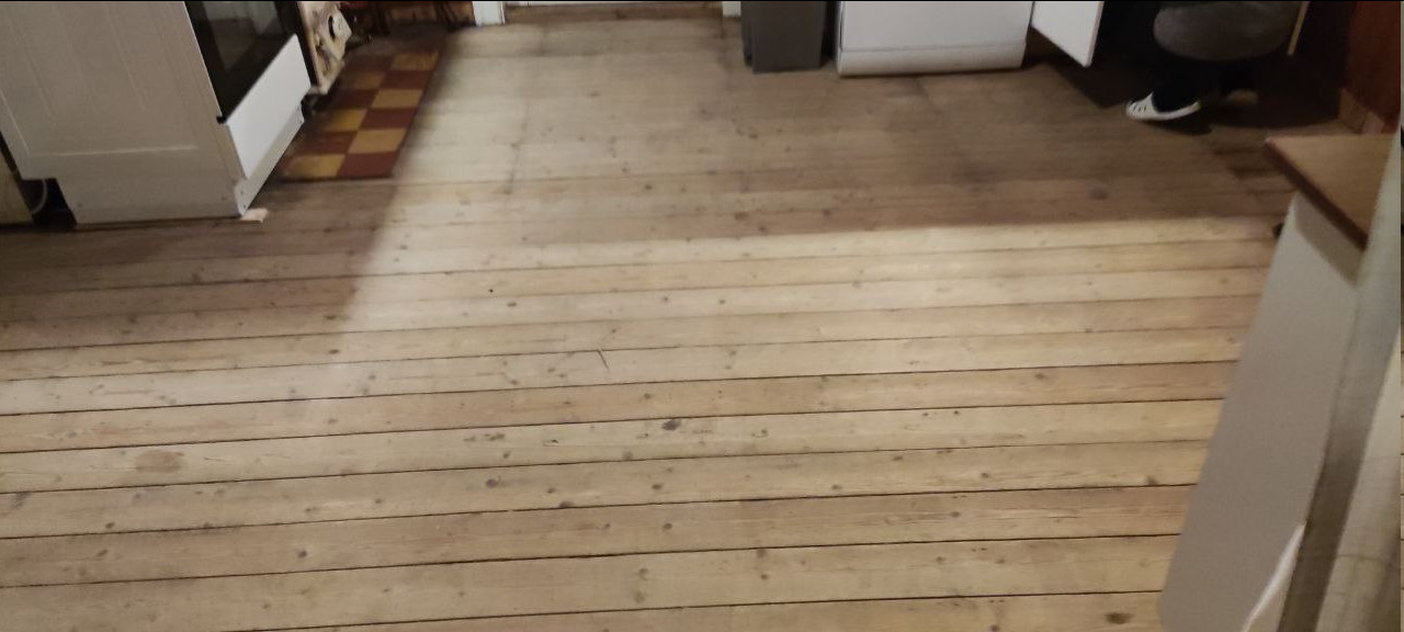

Vi flyttade hit 3 år sen från Berlin och nu håller vi på renovera ett gammalt ödes hus i Värmland.
Nuvarande projekt är köksgolvet.
Målet:
Målet är att få ett lätt sköt + varmare golv.
Därför valde vi klick vinyl med kork (https://www.wicanders.se/produkter/wood/go/alaska-oak-289) och vill lägga detta i köket.
Fakta:
Huset är från 1932 och har trägolv.

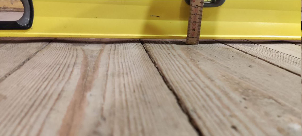

Golvets plankor är "U" formade och på två meter finns det några ställen där skillnaden är nästan 1 cm (see bild). Dessa är dock mera undantag, annars är avståndet nånstans runt 4 mm.
Vi ska slipa ner golvet (då vi ändå har en golv slip hem för övervåningen) så bra som det går på Måndag.
Frågan:
1) Säg att golvet blir rakt nog för vinylen, tycker ni då att golv gips kan löna sig för att få upp isoleringen och därmed ett varmare golv?
2) Om golvet fortfarande har skillnader mer än vad vinylgolv tillåter, kommer golvgips hjälpa att maskera dessa?
Tackar för svar!

Lägg golvspånskivor istället. Tror det blir bättre än golvgips
Bakasumi och 1 till
Som sägs spån. får ni plats med 22 nåtad golvspån så bär det, ni behöver inte tänka på om det finns gropar i golvet, det som sticker upp för mycket slipas ner.
Bakasumi och 1 till
Om du slipar golvet så att det blir slätt tror jag inte att en spånskiva eller gipsskiva tillför så mycket. Möjligen kan du för att göra det enklare lägga en spånskiva på golvet utan att slipa. Men det bygger ju en del på höjden. Och det kommer inte att göra golvet varmare.
Bakasumi och 1 till
Tackar för svaren. Skall börja slipa idag och some jag förstått isolerar varken gips eller spån något extra.
Okej så vi slipade på övervåning där vi tänker ha skurgolv. Det var faktiskt samma golv skillnad där med. Efter slipning skulle det fortfarande vara för stort avstånd. Så vi lägger nog golvspån :)
