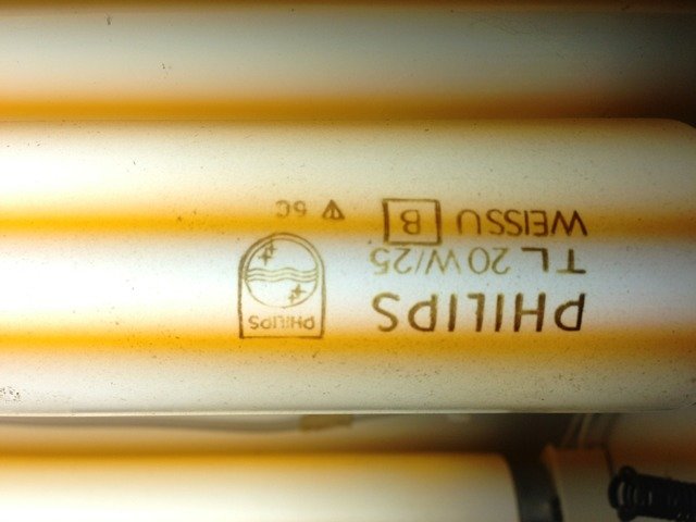

Skulle byta lysrör i svärmors garage men vet inte om det går att få tag på längre. Finns dessa att få tåg på? Gissar en diameter på cirka 40mm ImageUploadedByTapatalk1349868743.863306.jpg
Funkar lika bra med de moderna tunna rören. Infästningen är samma så köp ett likadant i längd (20W)
Det är inga problem att få tag i T12-rör, tyvärr är de ganska dyra numera. Och som sagt det funkar med T8-rör men det är inte optimalt då effekten inte är anpassad till driftdonet, vilket påverkar livslängden negativt.
Men om det är svärmors garage kanske inte livslängden är avgörande, jag tror det är minst 10 år sedan jag satte tunna rör i mitt garage och dom funkar fortfarande.
Om inte svärmor meckar med bilën hela dagarna förståss :D
18W/840 passar bra

T12? Jag trodde dom hette T10. Är detta ett annat rör?
Sent from my HTC One X using Byggahus
38mm = T12
32mm = T10 (som iaf jag aldrig har sett i verkligheten)
Okej, så föregångaren till T8 och som ofta satt i skyltar utomhus är alltså T12?
