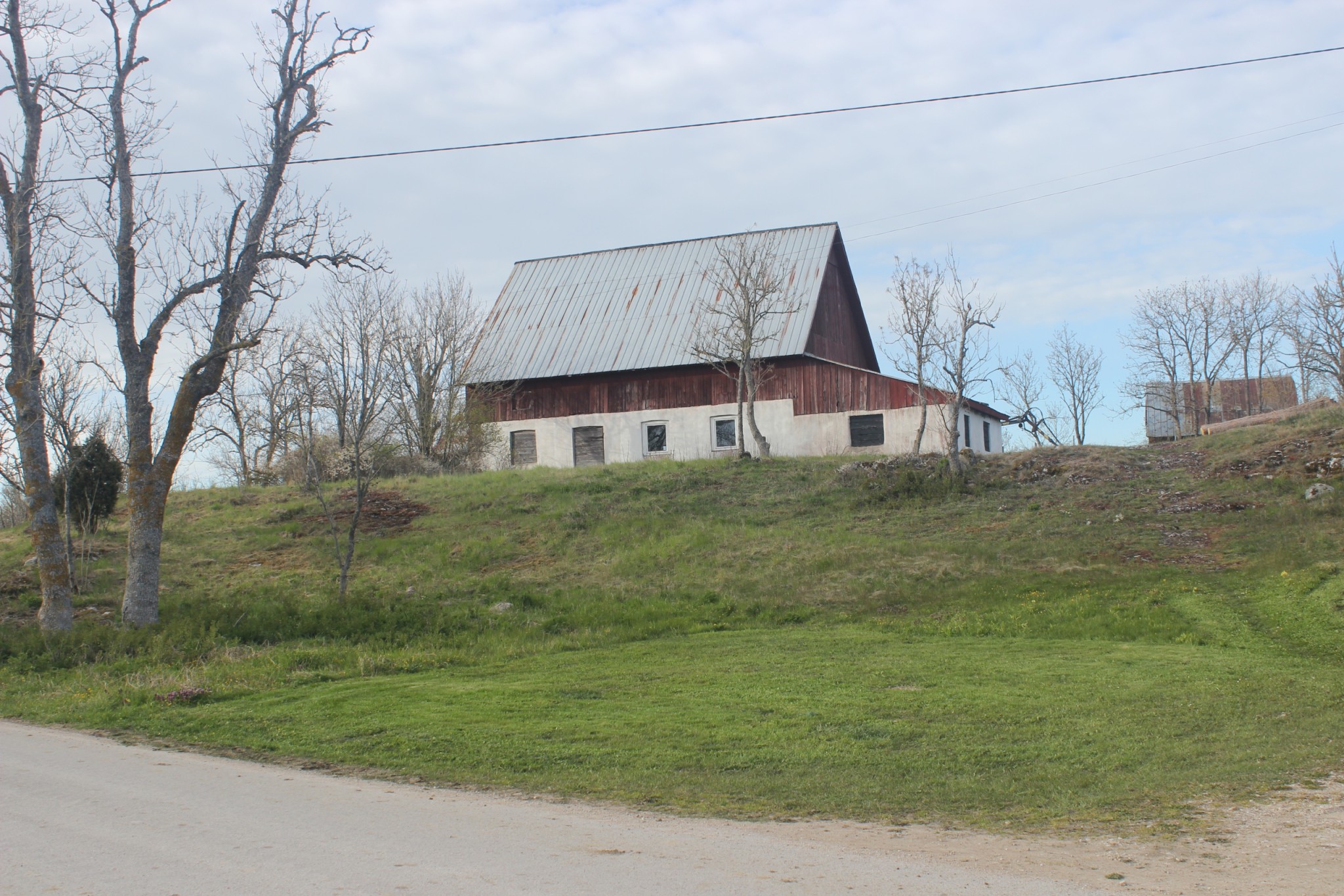

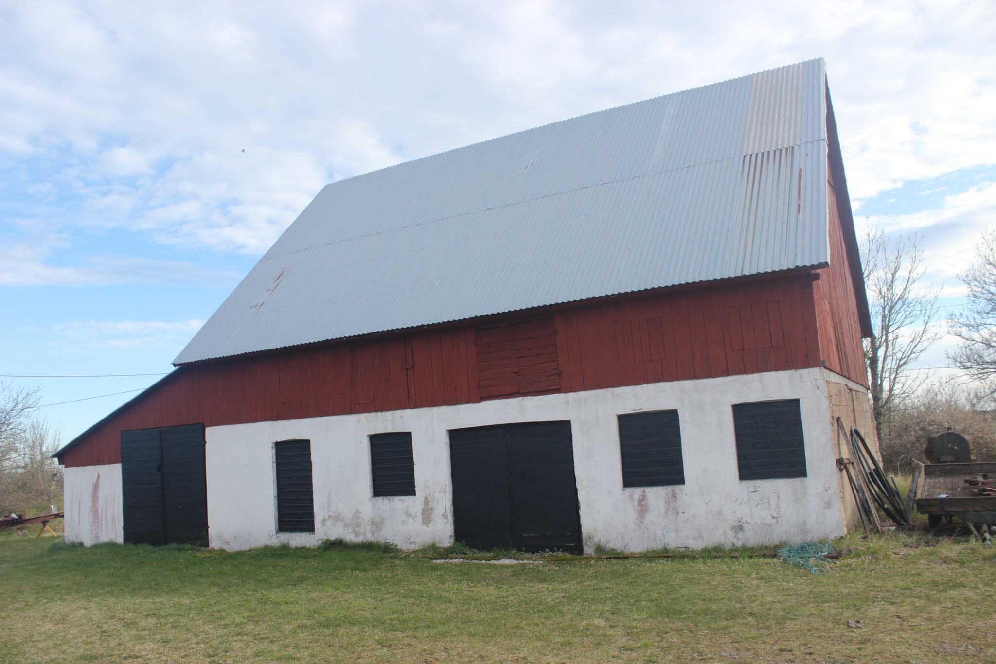

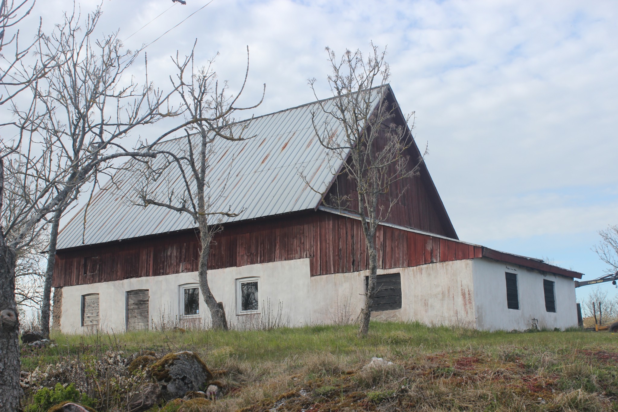

Håller på att planerar inför ett projekt. Jag och min sambo skall bygga om ett gammalt magasin till permanentboende. Med detta kommer en del problem och funderingar. Vi har tänkt att ha vardagsrum, badrum och vardagsrum nere med delvis öppen planlösning- halva golvet på övervåningen skall bort och 4 sovrum på övervåningen. Den delen som ligger under snedtak kommer plåttaket att bytas mot kanalplast och fönster monteras i väggen för att få in ljus i huset detta kommer att inrymma uterum. På sidan mot sluttningen kommer att bli altan.
Så det första jag skulle vilja ha hjälp med att lösa är uppvärmningen. Jag har tänkt rysk murspis med 2-300l vattentank då tillgången till ved är bra och billig. Dessa skall ha en verkningsgrad på 95% och hålla värmen länge?

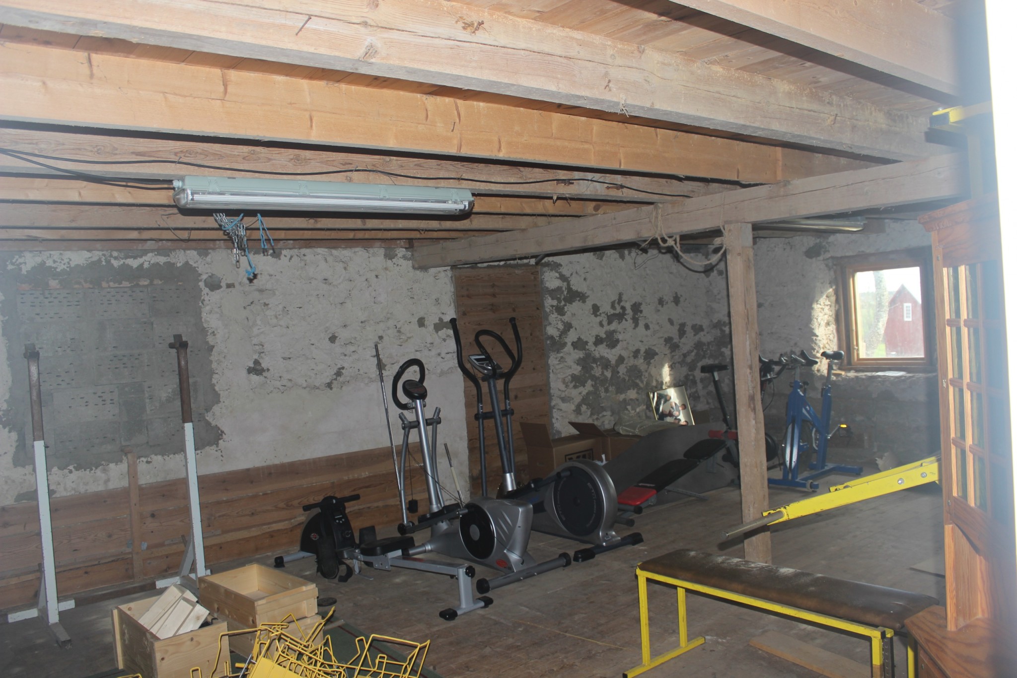

Nu vet jag inte om det ligger något särskilt byggnadstekniskt skäl bakom att du tänker dig ett golvbjälklag i trä, för det är väl det du menar? Det blir ju isåfall någon form av krypgrund? Är det inte bättre att gjuta en isolerad platta, då kan du dessutom enkelt och billigt lägga vattenburen golvvärme

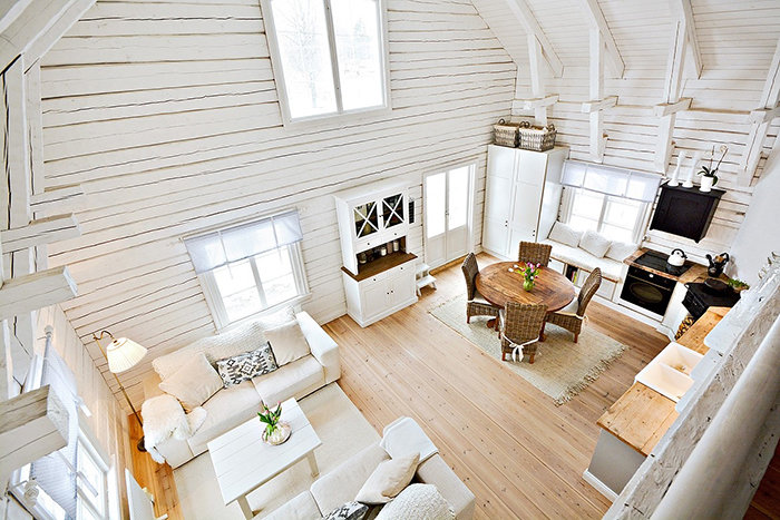

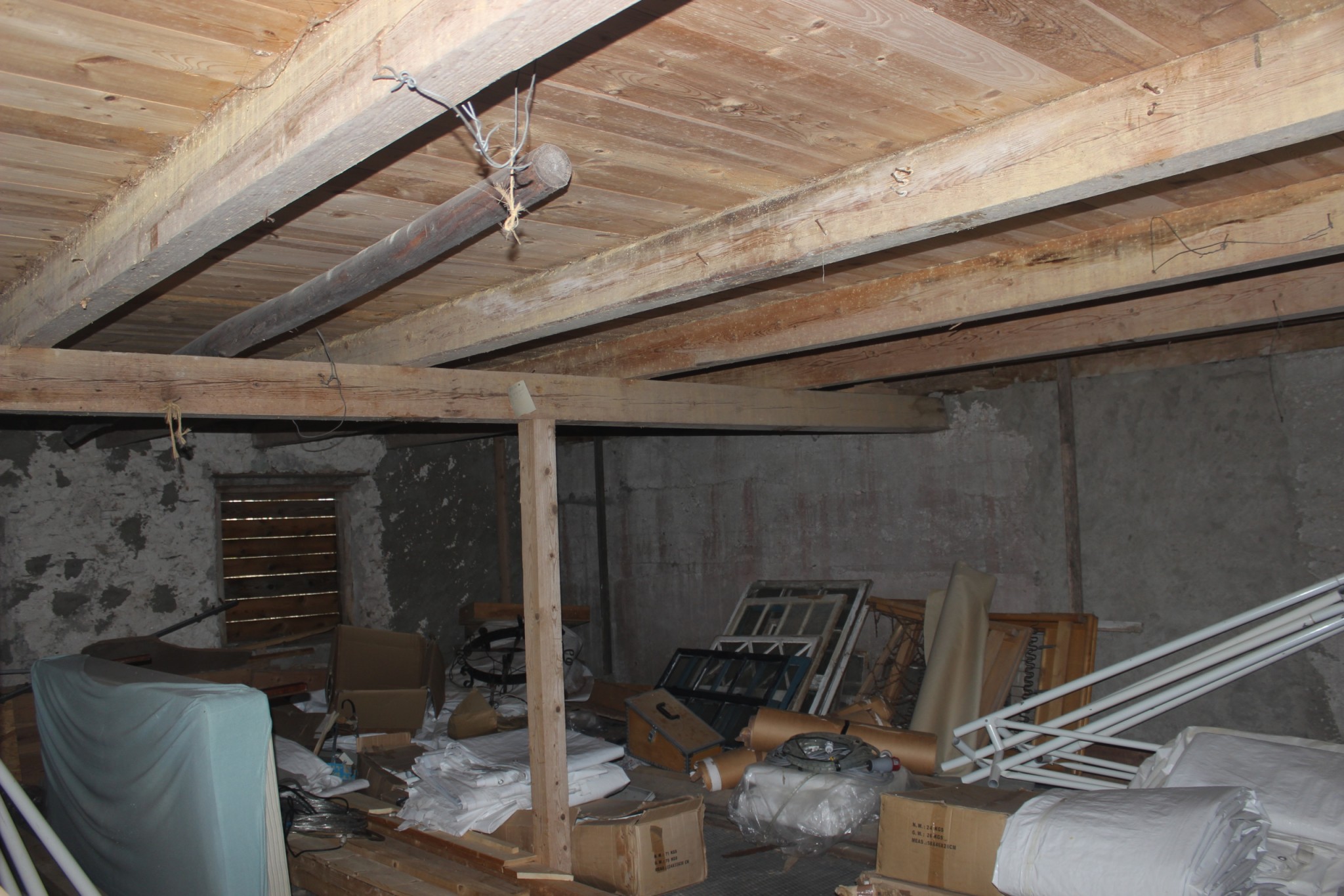

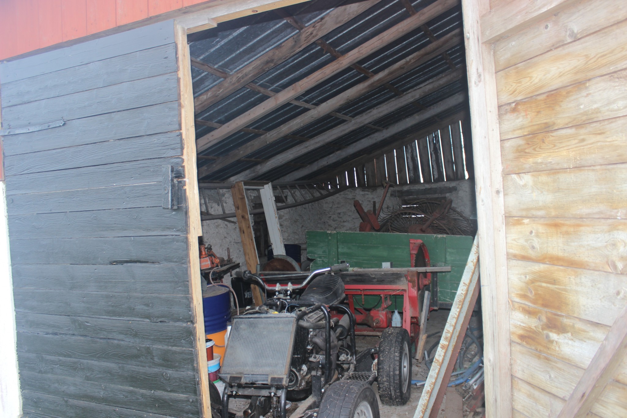

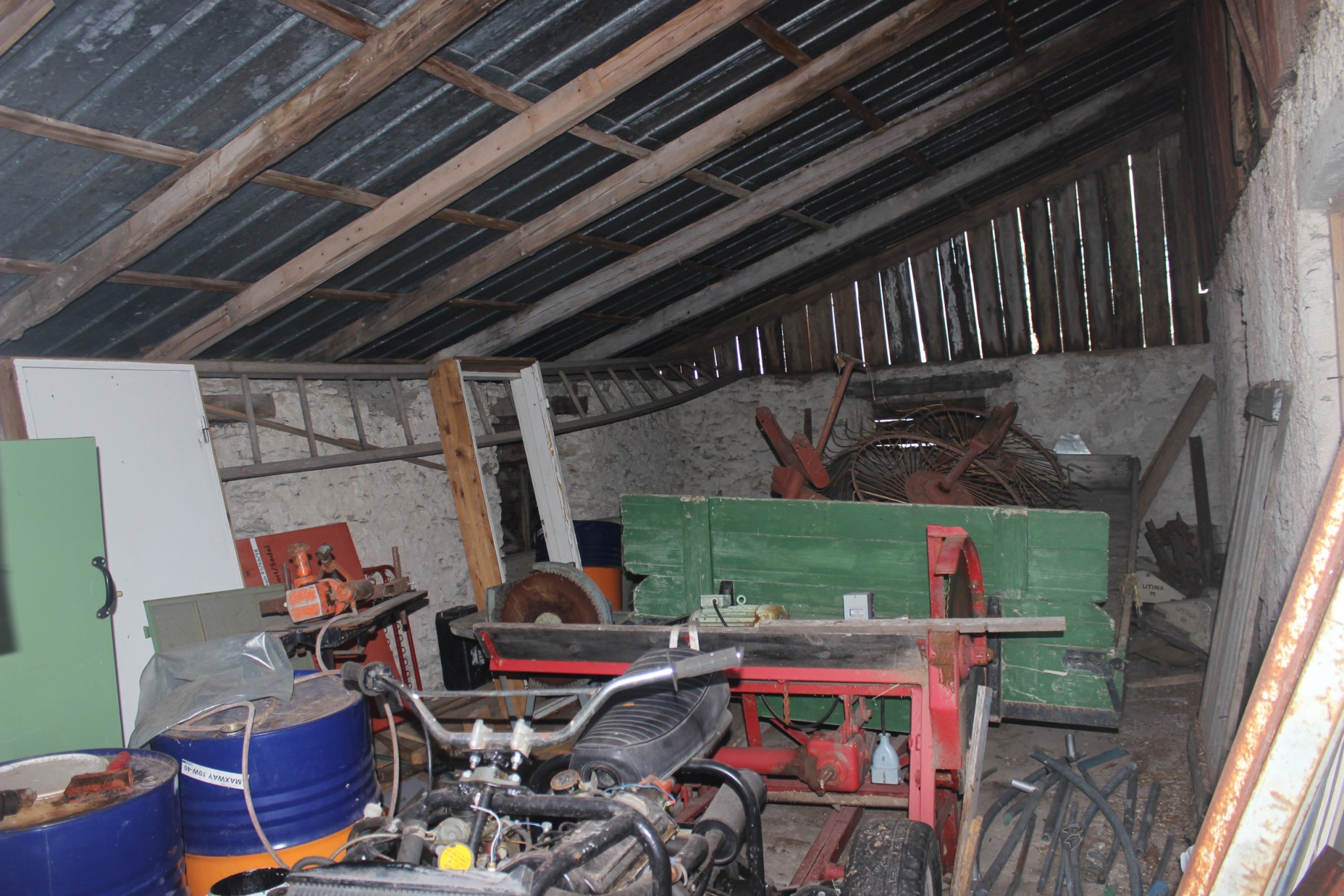

Den här typen av bjälkar är det i magasinet och eftersom vi skall ha öppet i taket på köket så undrar jag om det är möjligt att såga av bjälkarna i taket eftersom det ändå inte ligger något golv där. för det ser ut som om dom gjort så på bilden. mina bjälkar blir dock inte vita utan betsade i någon snygg färg. resten av huset kommer dock att bli mycket vitt och grått.
Menar du faktiskt allvar med att såga av bjälkarna samtidigt som ni isolerar yttertaket så konstruktionens vikt tredubblas?
Ursäkta nu om jag är barsk men jag tycker du skall tänka efter litet vad du håller på med. Bjälkarna hindrar långväggarna från att tryckas ut av takvikten och när man börjar bygga om en gammal stomme måste man låta stommen styra visionerna.
Om ni skall värma med en magasinerande ugn centralt i huset skall ni inte ha dubbel våningshöjd i köket för då far all värme dit upp medan det blir iskallt nere vid golvet. Det finns en orsak till att alla boningshus hade mellantak förr. Skall man ha ett naturnära hem med lågteknologisk uppvärmning måste man anpassa husets form och planlösning till den uppvärmning man har valt eller ge upp sina ideal och bygga en massa energikrävande teknik som kämpar emot naturen.

bara för att klargöra så är det takbjälkarna jag menar alltså övervåningens golvbjälkar. För det är ju det dom gjort på bilden? jag vill alltså att det skall se ut som på bilden. Det var som sagt en fundering och jag sätter inte sågen i något innan jag vet säkert.
Ja, risken är att väggarna trycks utåt om inget håller ihop dom. Innan du ger dig på en sån ombyggnad så bör du nog räkna noga på det med nån konstruktör.
Det är möjligt att det går att ersätta dom med några stålstänger som håller ihop konstruktionen, eller så kanske det går att staga upp väggar och takstolar på nåt annat sätt. Men det är omöjligt att vet utan att se på plats exakt hur det ser ut.
Det måste som sagt räknas på för att taket inte ska kollapsa eller deformeras för de påfrestningar som egenvikt, vind eller snölast. Som du ser på bilden så är 4 bjälkar borttagna, resterande är troligen intakta. Man kan ana en i underkant av bilden i vart fall.GotlandGarda skrev:
