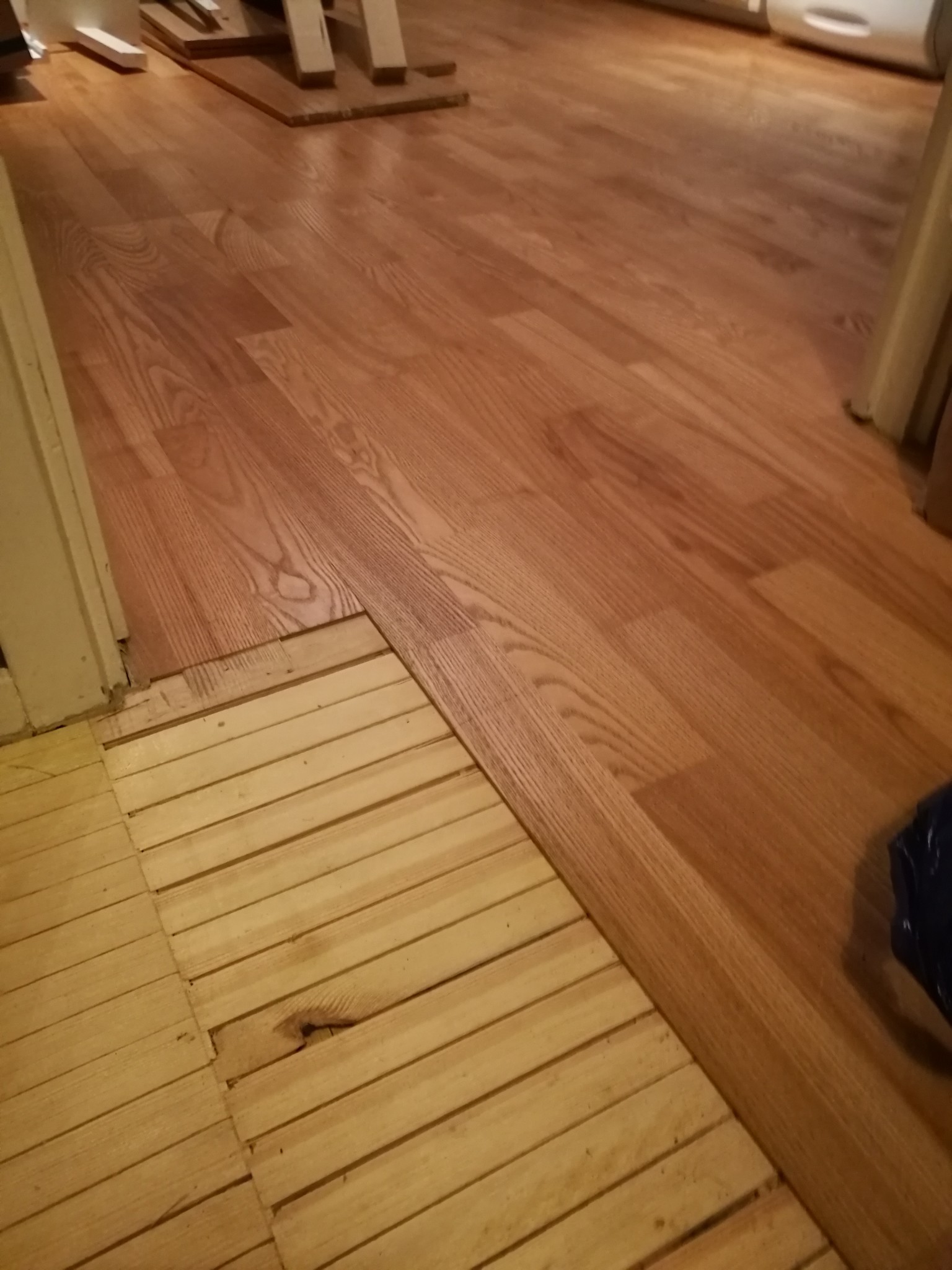

Jobbar med en liten lägenhet där hall och kök dåliga golv. Det ligger nu ett tunnt gammalt laminatgolv som är limmat på träunderlag. Visa bitar har spruckit eller lossnat. Jag har börjat bända bort några bitar, vissa går lätt, andra sitter som berget. Är det bara att försöka få bort allt eller ska jag ta bort det som är skapligt löst och sedan fylla i dessa tomrum med papp (eller något styvare)? Eller är det bara att riva bort hela rasket?
Ett par bilder på hur det ser ut:
  • Olagt trägolv med nya plankor bredvid gammalt golvunderlag av träribbor.
  • Övergången mellan ljusa trägolv och mörkare parkettgolv i ett hem.
Det är ju parkett som du delat på. Riv upp hela brädorna istället, alltså även "träunderlaget". Kolla först om det är självbärande parkett eller om det ligger på sand innan du river bara.
Tack! Upptäckte just det, betong under. Det blir att börja bända i morgon.
Tack!
Rev loss ett par sektioner:
  • Bild av en delvis avlägsnad golvmatta med synliga rester och en kant av bambumatta.
Det ser ju ganska nytt ut. Var det i så dåligt skick?

Nu är det i dåligt skick ;)
Det är ju ett klickgolv! Bara att lyfta bort brädorna för hand. Inga verktyg behövs.
