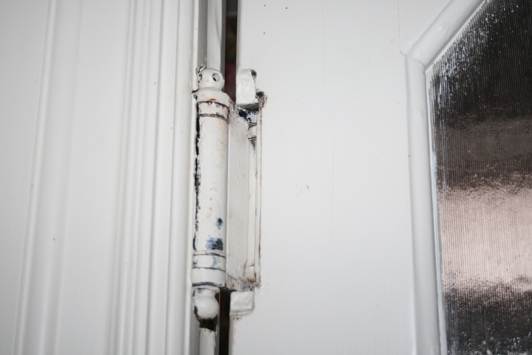

Jag har den här gamla svängdörren. När jag släpper ut dörren hänger den på sniskan, gångjärnet på bilden har gett upp på något sätt.
Vet någon någonting om hur man kan rädda det eller byta ut delar?

Det är säkert någon fjäder i den som spruckit.

Jo, det är det jag tänker också. Behöver jag plocka ner och isär allting? Här är glipan, den är bara någon centimeter men det lär ju inte bli bättre av sig självt...
Nya finns ju men tyvärr inte exakt like dem du har, kallas för dubbelverkande och finns på tex Theofils:
http://www.theofils.se/produkt/Gangjarn-281---dubbelverkande--22252.aspx

Ja det är fjädern som är kaputt precis som Thomas säger.
Jag skulle tro att det är en spiralfjäder...... och en sådan kan man ju i nödfall linda åt sig av pianotråd i rätt dimension kring en dorn..... om du har tid så skulle du ju för skojs skull kunna tillverka en ny fjäder och montera i det gamla gångjärnet. Ekonomisk är det ingen lönsamhet i det men dina gångjärn är ju så mycket snyggare än de moderna.
Jag är nog illa rädd att det blir att byta till modernare gångjärn av samma typ

Googla "pendeltürscharnier" då får du hundratusen bilder
