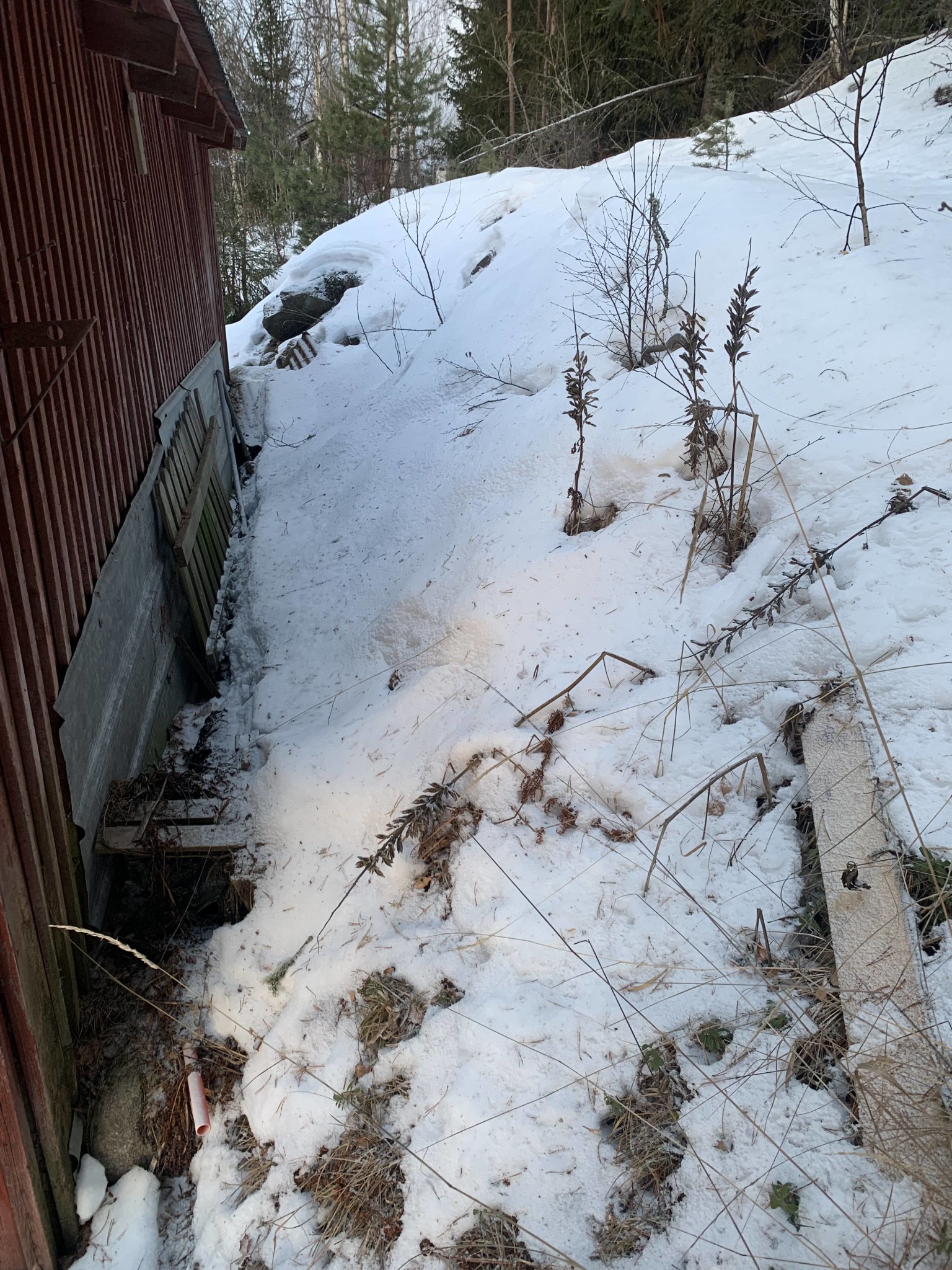

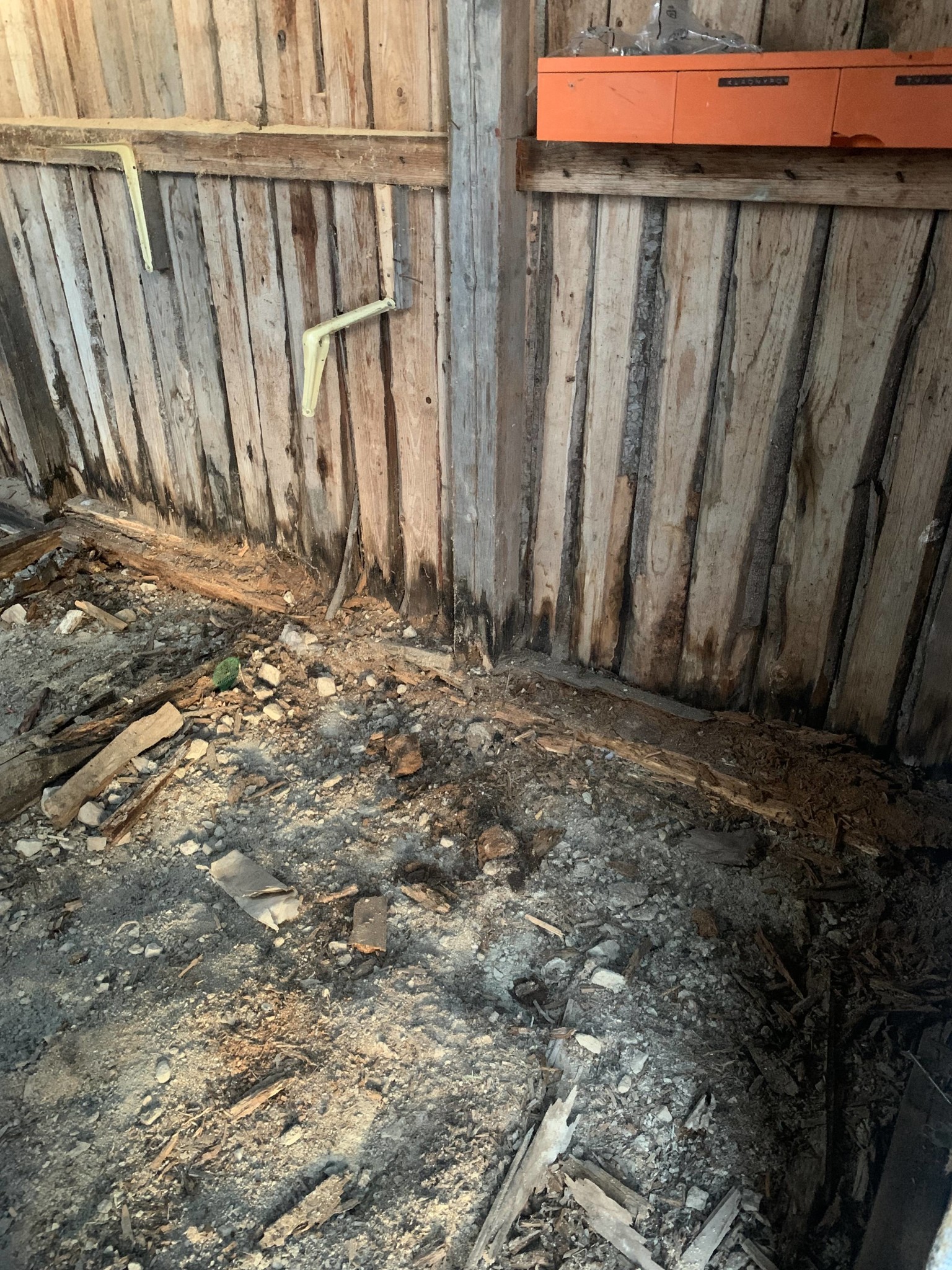

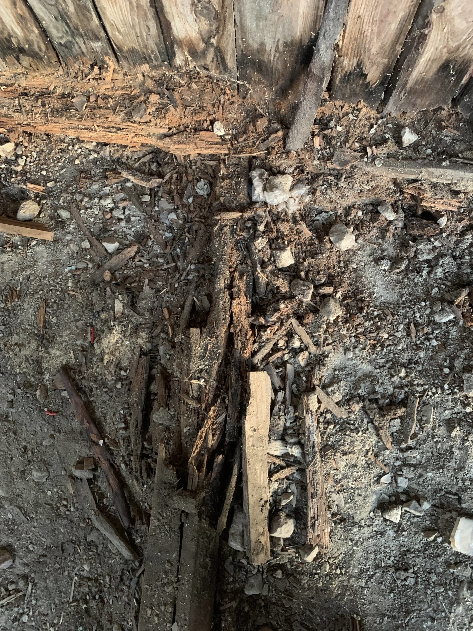

Jag ska bygga om ett gammalt förråd till ett hönshus. Nu har jag rivit upp golvet och ser att det är torrt överallt förutom mot den här väggen. Hur hade ni nu gått vidare om det såg ut såhär? Jag vill höja huset och isolera.
På baksidan sluttar skogen/berget mot förrådet.
Jag vill inte riva hela förrådet och göra nytt.

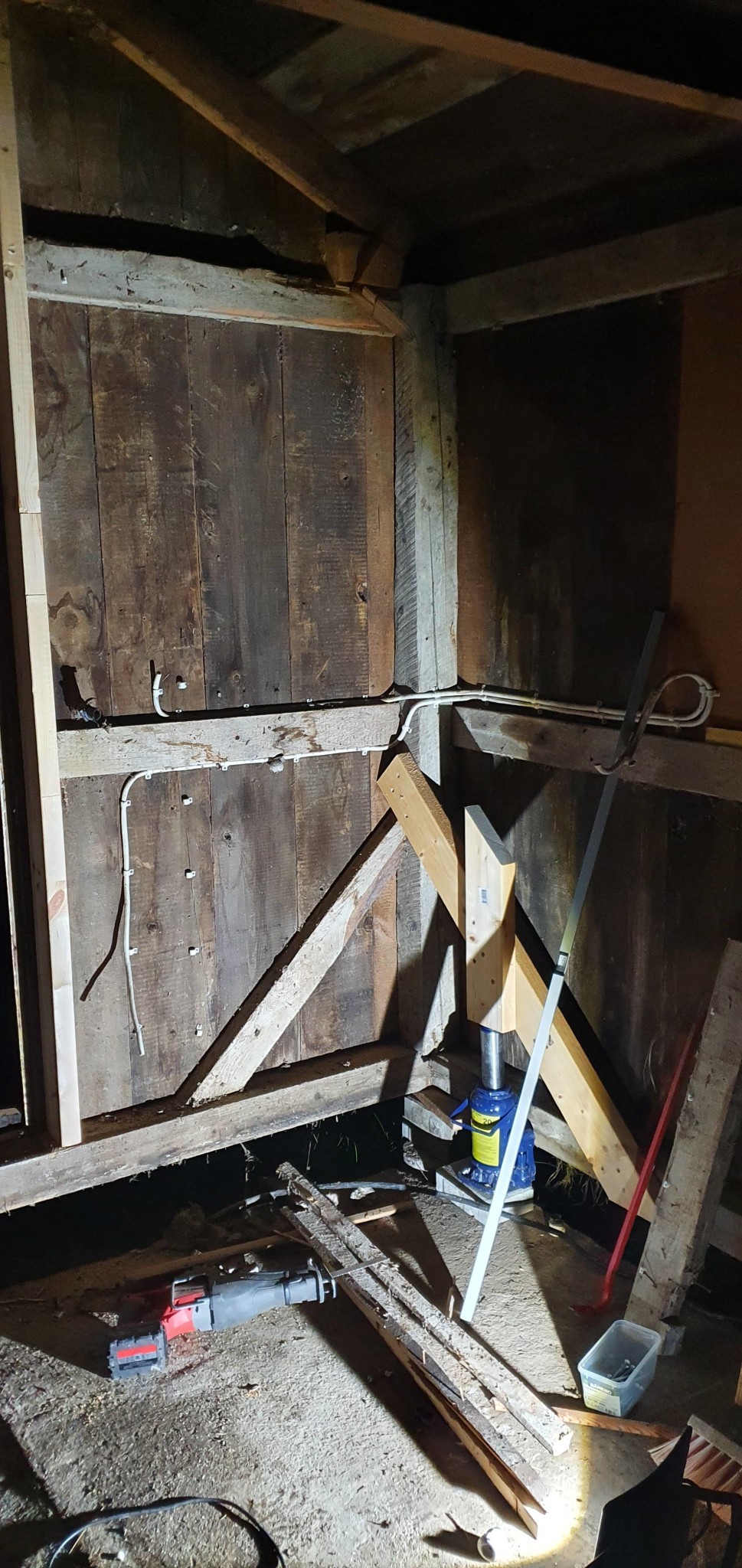

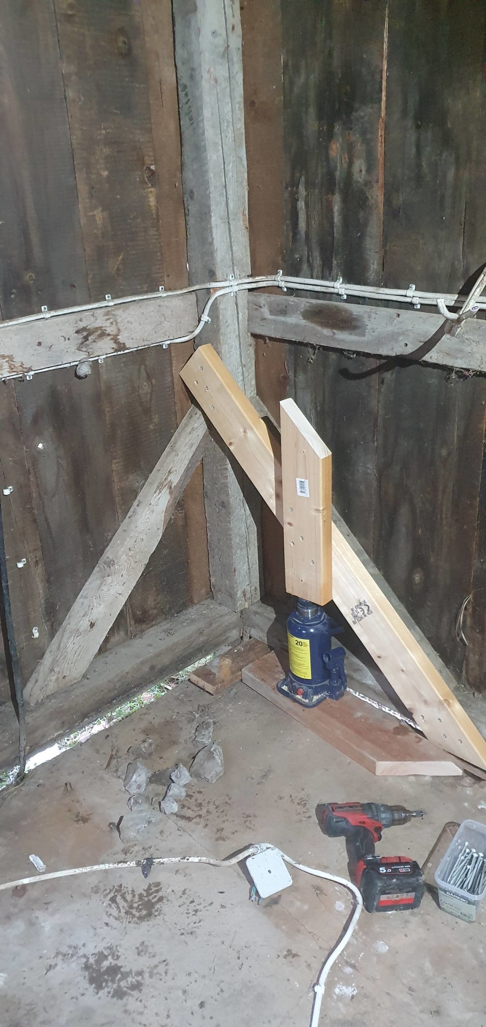

I ditt fall, om rivning är uteslutet, så hade jag:
1. Höjt upp huset med domkrafter. Skruva en regel 50cm upp på stolparna och lyft med en pelardomkraft.
2. Kapa bort allt som är dåligt nedtill på väggen och skruva dit en ny syll.
3. Gjut plintar eller ställ dit lecablock och sänk ner huset på.
4. Gräv ur och lägg ner dräneringslang mellan sluttningen och huset.

Håller med ovanstående förslag, kapa bort ruttet och mura upp en grund att du kommer upp på torr nivå.
Är det berg ända fram till väggen så täta utsidan på grundmuren och röj rent och slänta av det som går.
