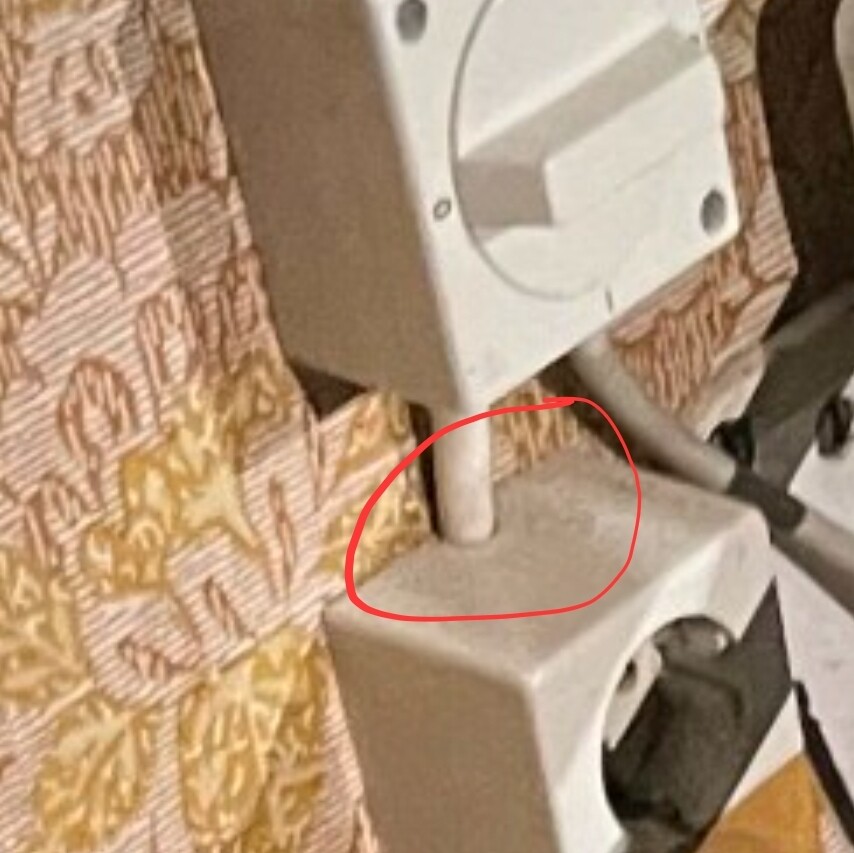

G GoGetLost skrev:
Varför skulle det vara ett akut problem för?
Att han heter Familjen* antyder att det kan finnas barn med i bilden, dessa är mycket duktiga på att slabba med vatten. Och dosan som sitter där ser ut att uppfylla ungefär IP-klass 0 på fukt, de har till och med gått ut med kabeln på ovansidan utan ens försök till tätning
Den uppfyller nog ip 21 👍

Det finns en duschslang i utrymmet vilket inte är bra så nära ett eluttag. Mitt förslag är att sätta in en duschkabin vilket dessutom skyddar mot vattenskador. Huset ser ju inte ut att vara jättefräsch så det gäller att hålla kostnaderna nere. Sedan noterar jag kraftiga avlagringar i handfatet så ett vattenprov är nog bra att skicka in. Behövs troligen järn- eller manganfilter.
Nej jag tror faktiskt inte att den passerar som droppskyddad, inte med denna håltagningen...
