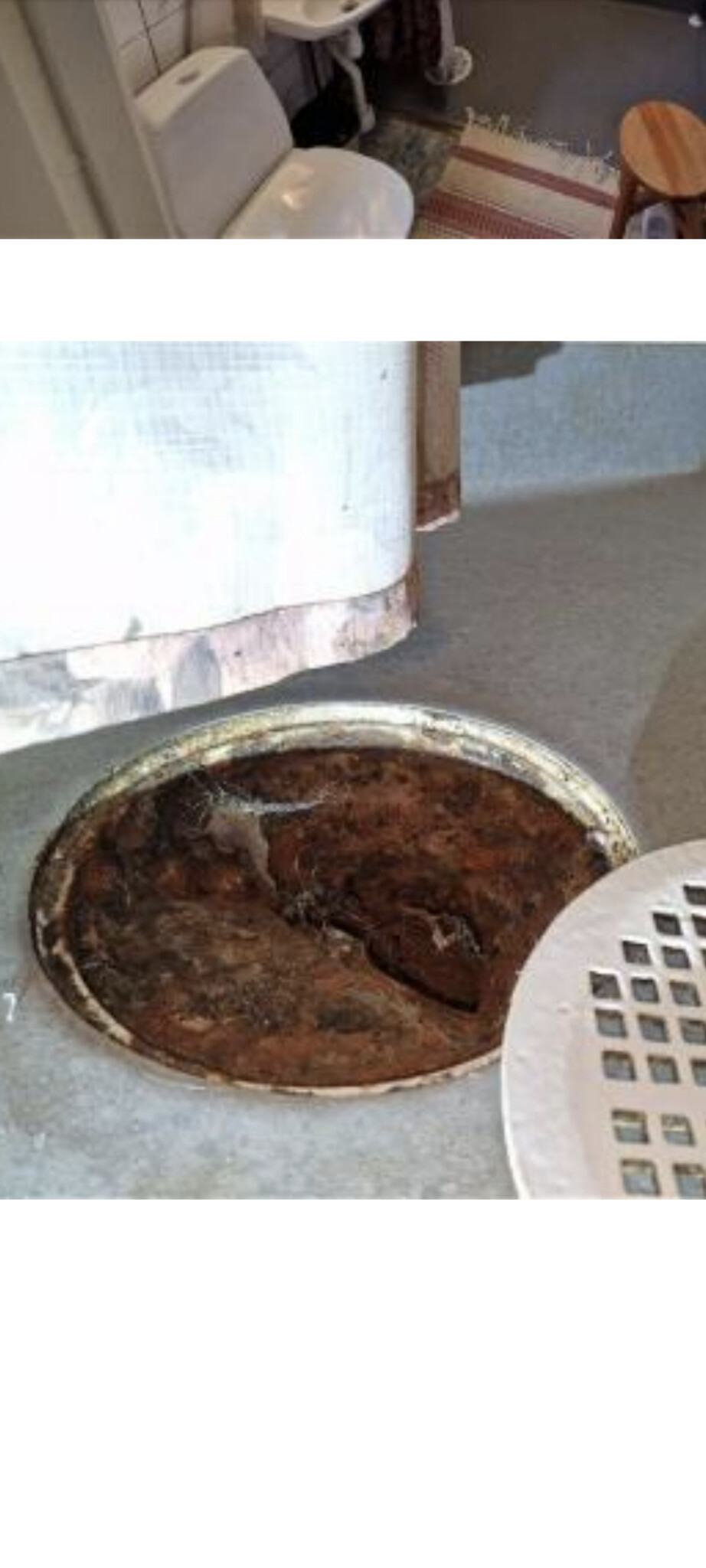

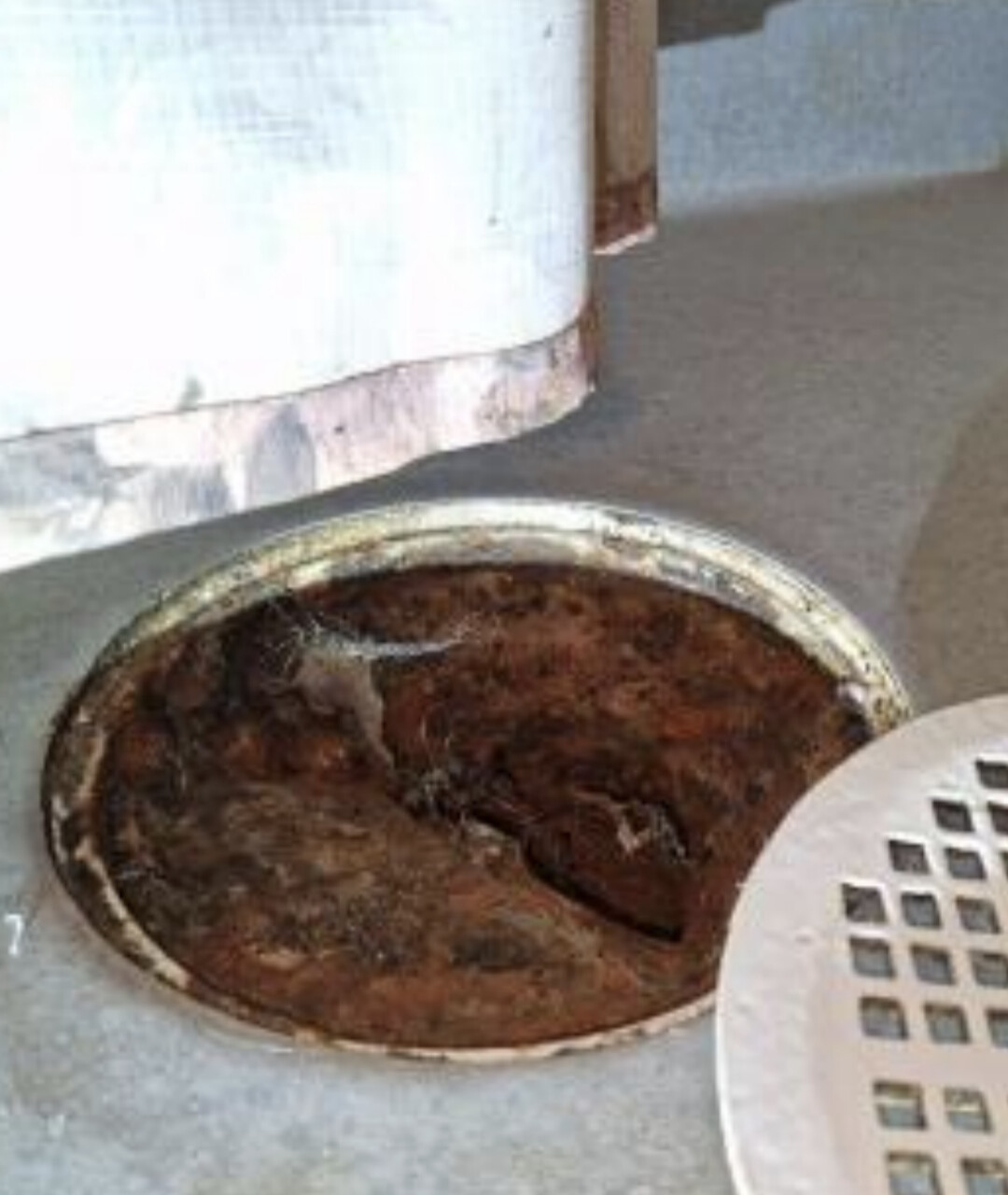

Har ett dödsbo som är byggt -53. Badrummet har en gammal gjutjärnsbrunn och vid besiktning fanns det inga vattenskador eller fukt i badrummet med brunnen ser inte topp ut och vad jag förstår så är det svårt att "ansluta tätskiktet på ett bra sätt" för att det inte ska orsaka fuktskador.
Är det bara att acceptera och byta brunn? Vad krävs för det?

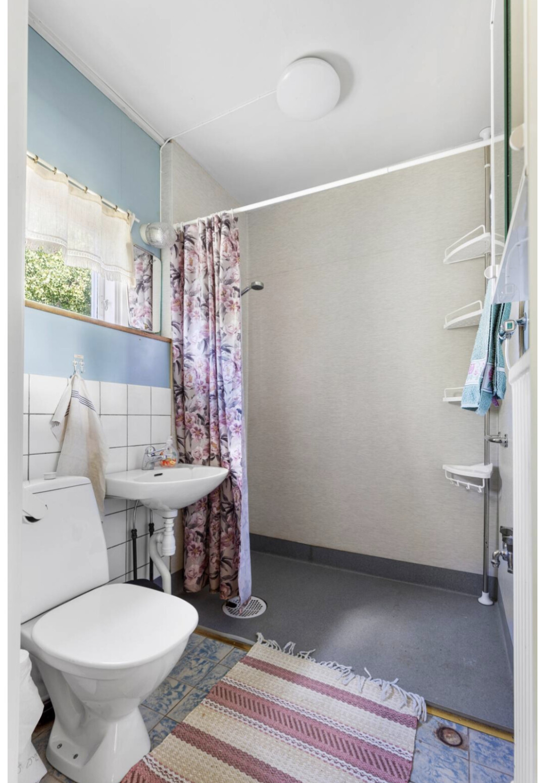

Min plan är att sätta in badkar kanske microcementa hela badrummet eller ev bara duchsdelen och golv och sen kanske måla övriga väggar och kakel, eller lever jag i fantasi att det går att göra så?
Bilden på badrummet är taget från dörren.
Vad tror ni?

Ska ni bo i huset eller ska det säljas?
Om det ska säljas är det nog tveksamt om man får tillbaka investeringen att renovera badrummet; låt hellre den nya ägaren ta den pucken.
Ska ni däremot bo där själva så kan det vara värt att få ett ordentligt byggt och fräscht badrum. Men då pratar vi att riva ut allt, byta inte bara golvbrunn utan även stammar, och sen bygga upp med nya tätskikt och ytskikt.

Om du ska få tätskiktet tätt mot den nya brunnen så måste du byta tätskikt, alltså plastmattan.
Sätt in badkar eller duschkabin så att man inte duschar direkt på golvet utan vattnet åker ner direkt i golvbrunnen för att hålla nere risken för vattenskador.

Ska det göras korrekt "by the book" så är det byta brunn äldre än 1990 som gäller.
Börjar man riva i ett badrum så ska det göras enligt dagens gällande branschregler om man vill ha ett försäkrat utrymme.
