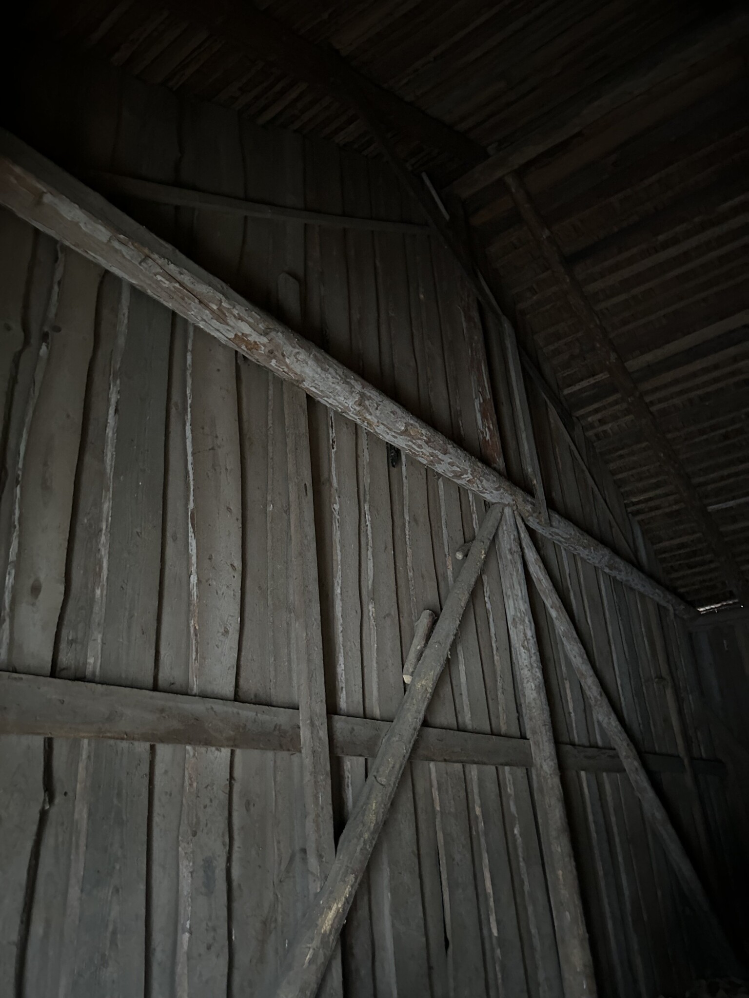

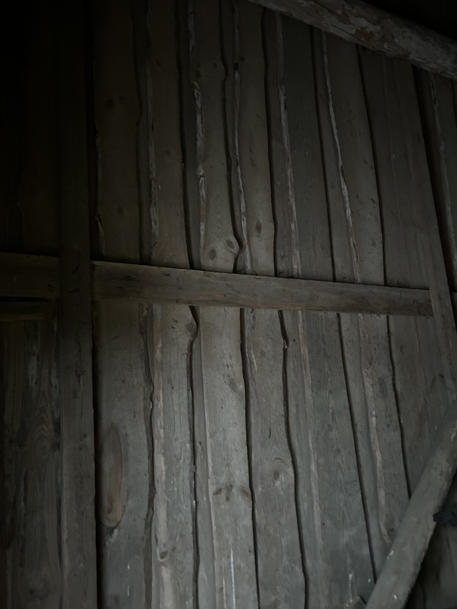

Hej! I mitt vedlider (som är byggt i flera sektioner) finns en innervägg av okantade brädor. Tror även denna vägg kan ha varit yttervägg någon gång i tiden. Min fråga är att när hade man lockpanel av okantade brädor? Kan denna del härstamma från 1700-talet utifrån byggnadsteknik?
Tacksam för svar!

Ångsågverken kom på 1800-talet dessförinnan var träbearbetningen i hög utsträckning manuell. Klippspiken börjar massproduceras under mitten av 1800-talet.
Är panelen jämntjock är den troligen ångsågad, är den spikad med klippspik är den i vart fall inte monterad där den sitter innan mitten av 1800-talet.

Okantade brädor använder man fortfarande så att dra några slutsatser enbart efter det är svårt.
