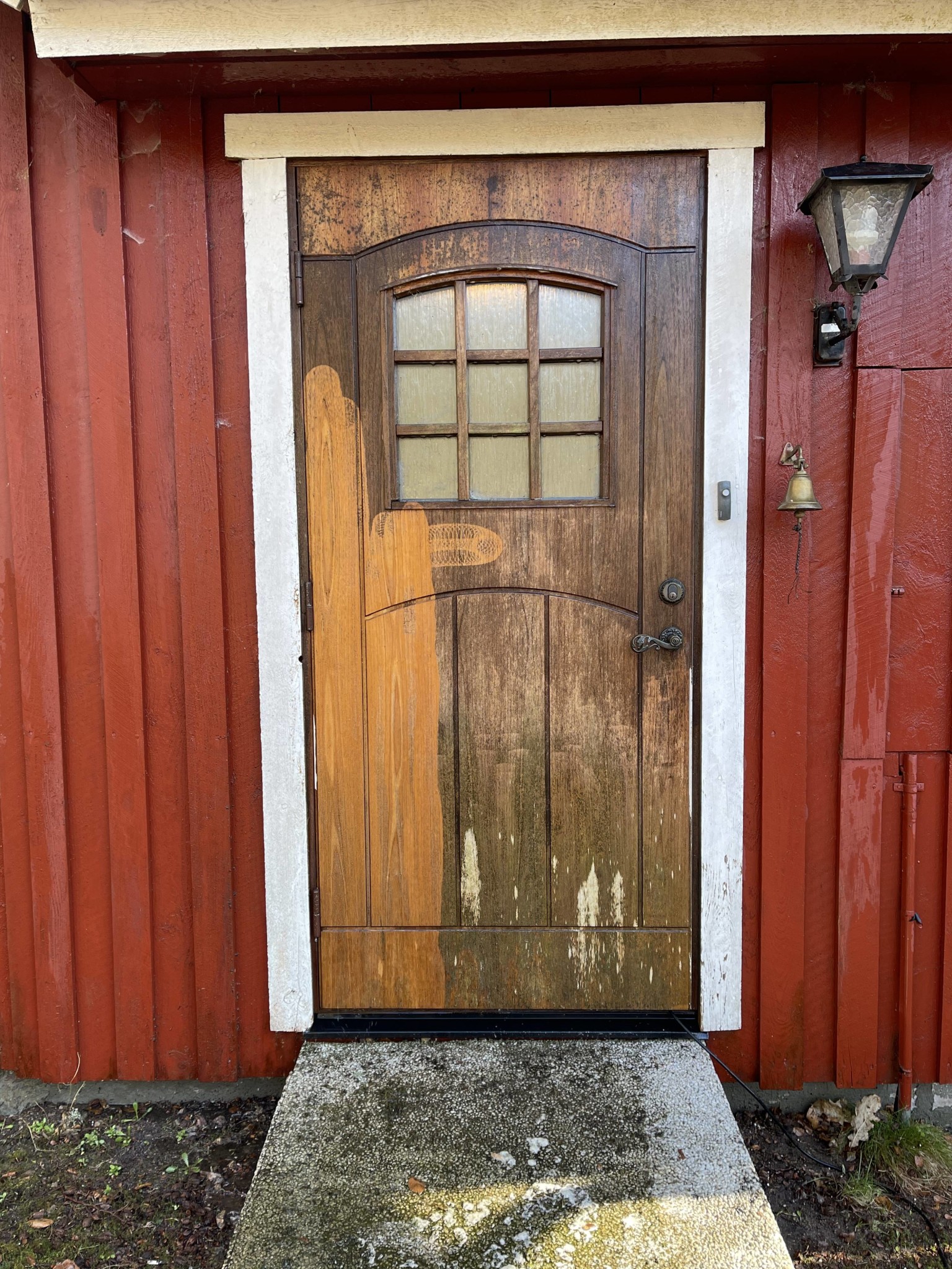

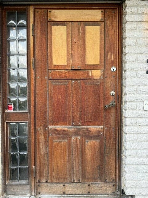

Jag har en gammal ytterdörr som skulle behöva lite kärlek. Huset är fråm 1960-tal, o säkert dörren med. Är det teak tror ni? Det ser ut att sitta dekorspik på därren. Tror ni den är något man kan ta bort eller har den en funktion?

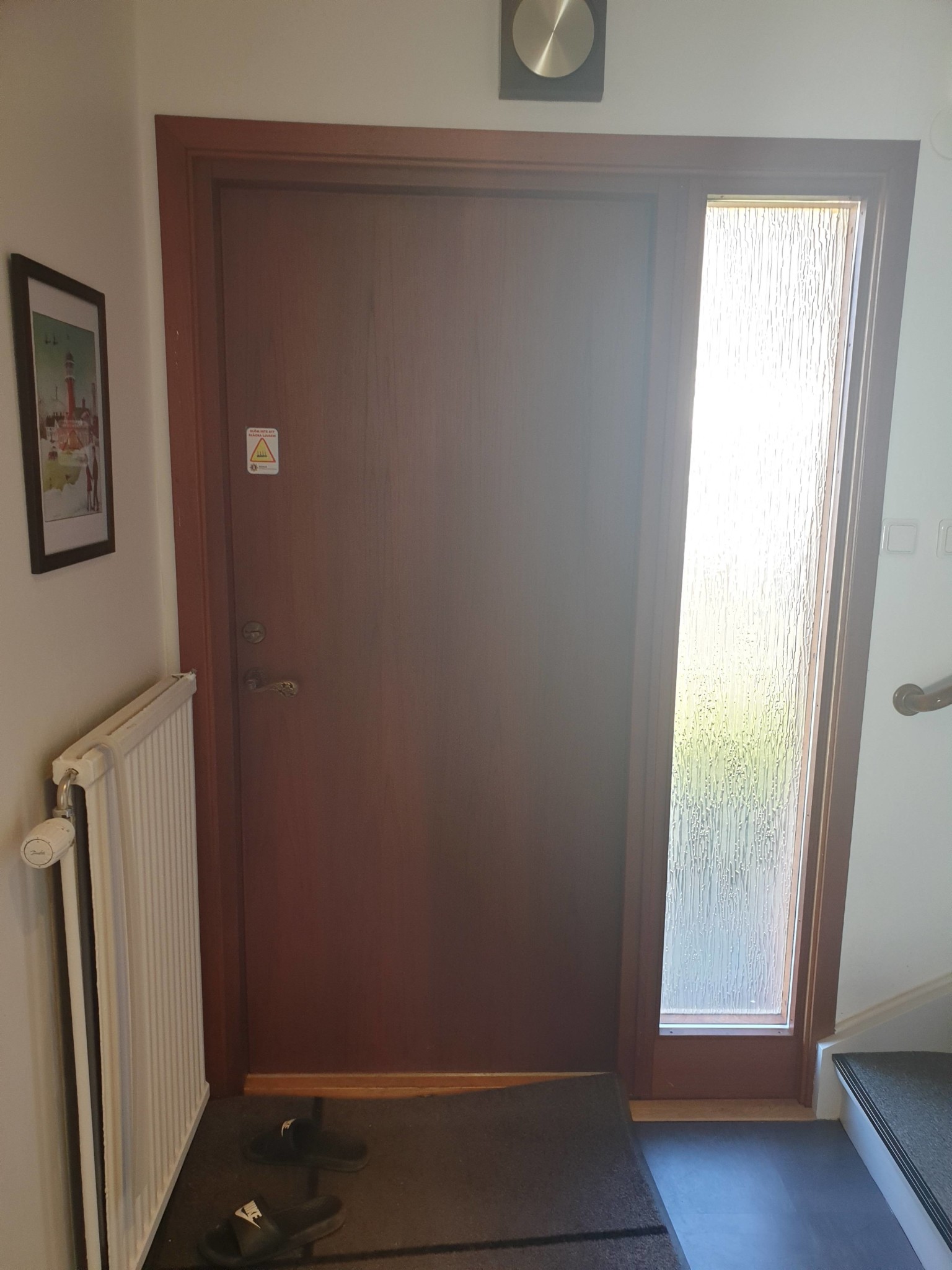

Insidan ser nästan laserad/betsad ut. Det hade vart fint att ljusa upp den med.
Låt dekorspiken sitta kvar då det troligtvis är fula märken under dom.
Att slipa och olja dörren kommer troligtvis ge nytt liv i dörren.

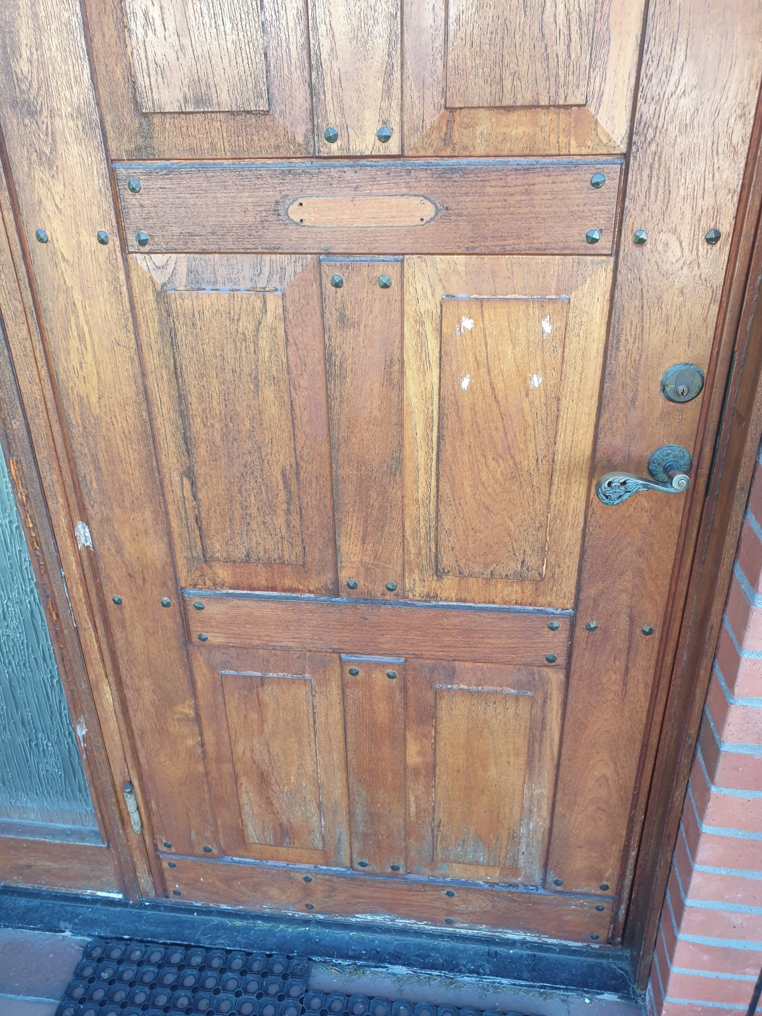

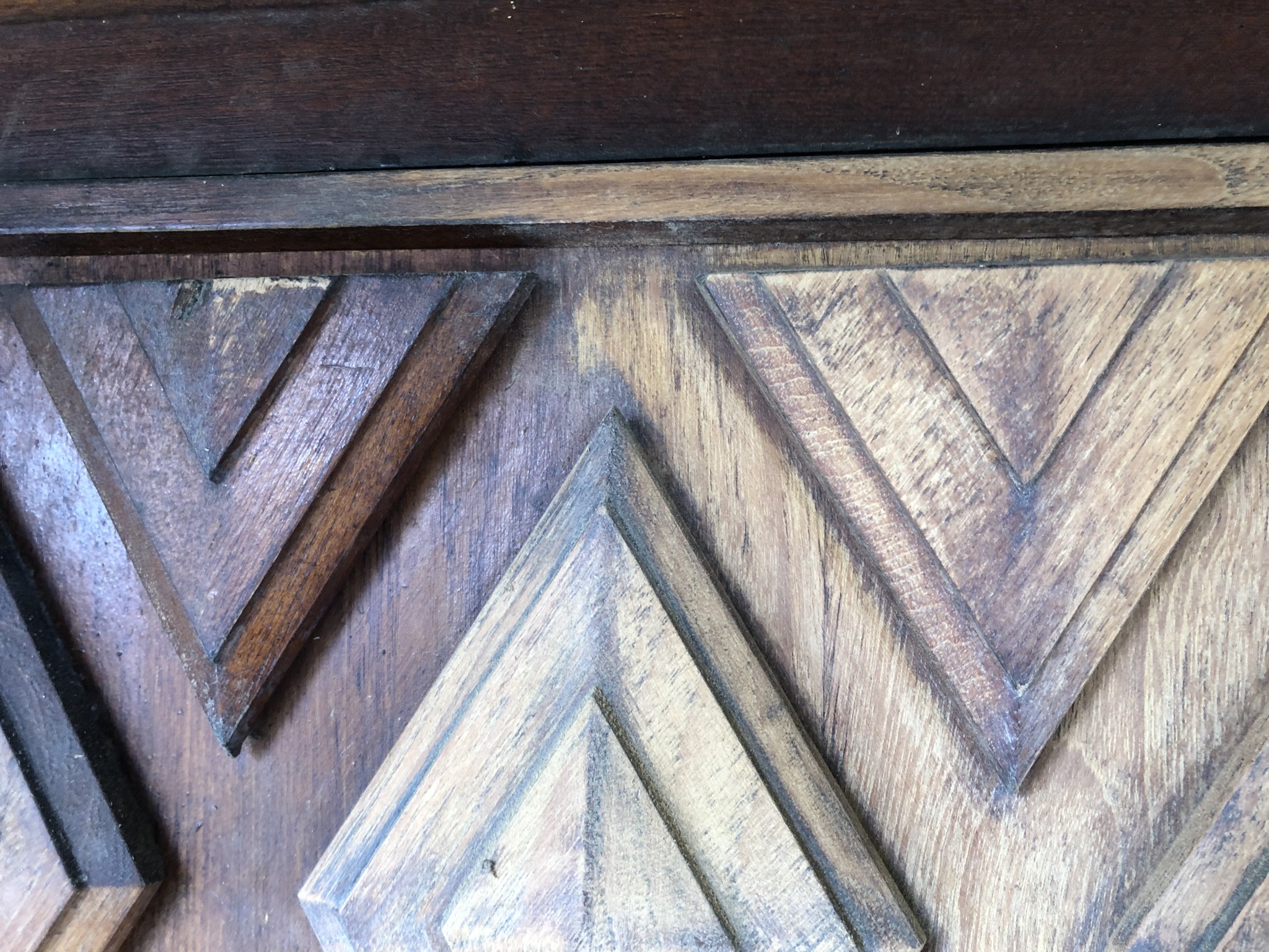

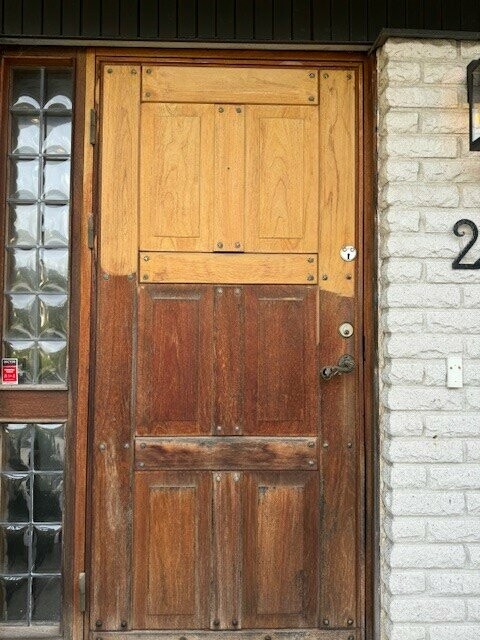

Hej! Intressant frågeställning så väcker tråden till liv då jag har en liknande kring min dörr (60-tal) som jag håller på att slipa där jag också har lite svårt att avgöra vad det är för träslag (bilder bifogat).
Dörren har varit lackad/oljad med ngn form av pigmentering antar jag då den tidigare var ngt mörkare, men när jag rengjort och slipat blir den ganska ljus där det är trärent som synes.
Finns ju många trådar där man ser att det konstateras att en dörr är i teak, men baserat på vad...Är det ngn som har några bra "kriterier" för hur man ser om det är teak eller andra träslag? I så fall, ser dörren och omkringliggande trä under brevinkastet etc. ut att vara teak eller ngt annat?
Vad är risken om man bara oljar med teakolja och det är annat träslag. Blir det för dåligt skydd så dörren riskerar att
gå ner sig igen?
gå ner sig igen?

Teakoljor är ofta pigmenterade för att återskapa den ursprungliga kulören något.
Välj en teakolja med hög torrhalt, 38-60% rekommenderar Bovalls.
Själv körde jag på Hagmans teakolja, brunpigmenterad med 44% torrhalt.
Det var svårt att hitta tillverkare som tydligt redovisade torrhalten när jag kollade, inte ens supporten kunde svara på det flertalet gånger.
Tack för bra svar, bra att veta att man inte gör bort sig helt om man det inte skulle vara teak...Dörren står i norrläge med ett utskjutande tak över sig så min förhoppning är att jag inte behöver olja den varje år, är väl möjligen nackdelen med olja annars om man kollar underhållet som rekommenderas av Bovalls etc...(1-2 ggr/år)
Tänker att jag testar med en ofärgad först för att se hur resultatet blir och kör pigmenterad om det blir för stora färgskillnader. Antar att det kommer krävas några lager för att mätta träet...

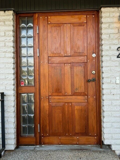

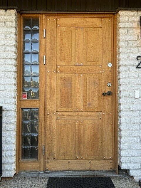

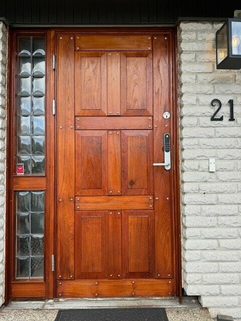

Roligt att se någon som har exakt likadan dörr som oss. Dörren är av Teak. Slipade själv ner den helt och oljade den sen med Jotun Benvar UVR med rekommendation från vår lokala färgaffär. I sista bilden har oljan inte torkat. Det går ju bra att slipa ner dörren, men det var ett mäck att slipa ner karmen
Spikarna är av mässing, så dom slipades också ner för att få fram sin lyster
