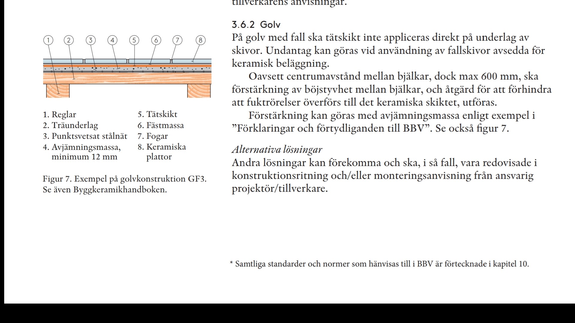

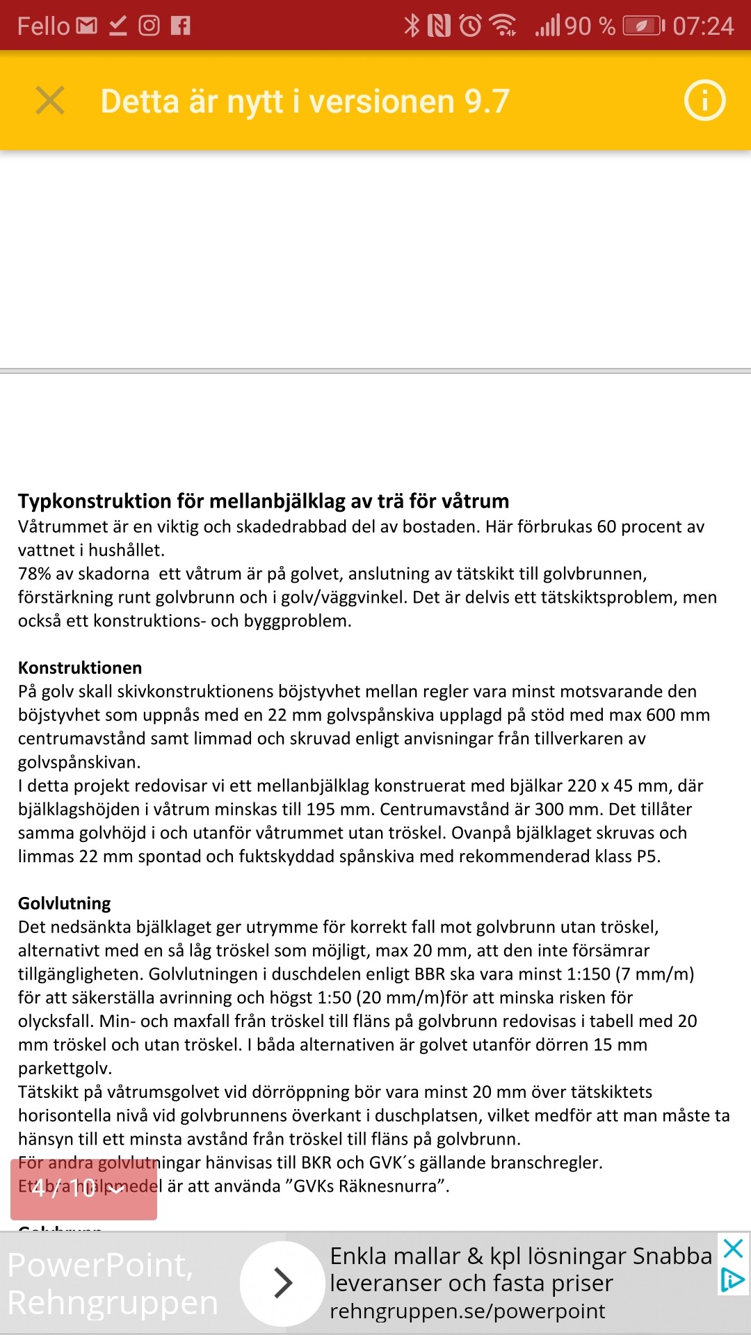

När jag kollar säker vattens broschyr står det som i skärmdumpen (om texten går att läsa) att 60cc med 22 mm golvspån är okej och inget att skruvas ska kunna tas bort. Har jag missat nåt? Varför skulle skruvarna gå att ta bort?
Det är inte så att du har läst det kravet i några andra branchregler/installationsanvisningar?
När man limmar golvgips brukar det stå i anvisningarna att man kan sätta skruvar för att pressa ner skivan mot underlaget och att skruvarna ska tas bort efteråt.

Jag har bestämt för mig att spånskiva skall skuvlimmas, dvs. man skruvar och limmar och låter skruvarna sitta kvar. Det skall ju ändå på ett lager flytspackel. Skälet att man skall ta bort skruvarna efter limning av golvgips, är att man inte vill att skruvarna skall jobba sig upp genom tätskiktet. Där skulle man ju få tätskikt direkt på skruven. Sedan är det ju ett icke problem, efter som man skall använda flytspackel, inte golvgips.
Det har alltid varit OK med cc60, skruvlimmad spånskiva och ca 15mm flytspackel. Flytspacklet tillsammans med spånskivan ger samma styvhet som bara spånskiva på cc30.

Fick en anledning att läsa på i Byggkeramikrådets anvisningar. Tack!
Cc 600 funkar med flytspackel på spånskivan
