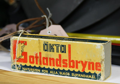

Lyfter tråden lite eftersom rubriken passade.....
Finns detta att få tag på i idag?
vill minnas att min farmor sålde dom i sin järnhandel och att man som liten parvel "filade" på morakniven...
Jag hade ett själv som nångång försvunnit i någon flytt eller så.....kanske så är nostalgin trevligare än kvaliteten på stenen.....men ändå
