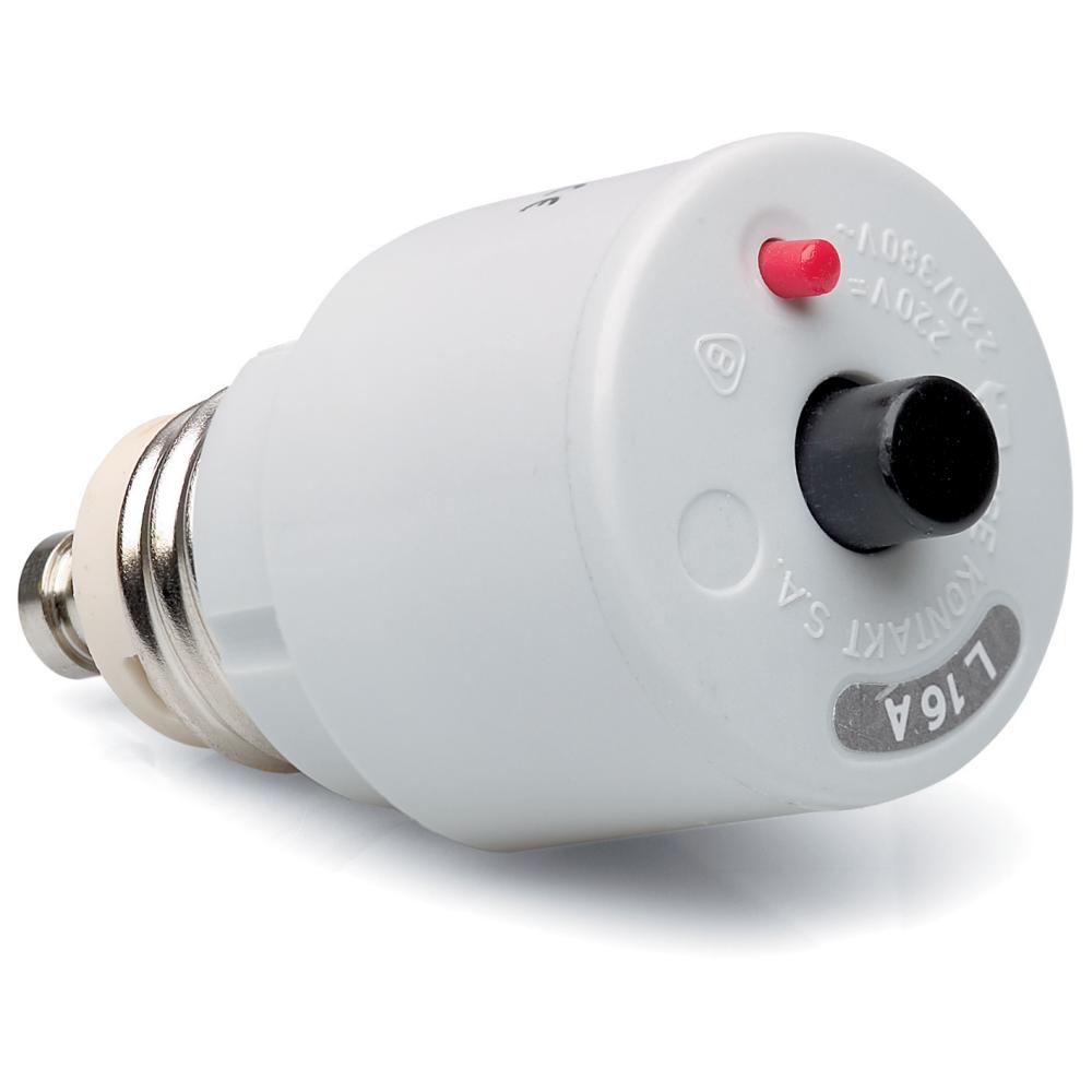

Vi har vanliga proppar in huset. Men även en del säkringar vi inte sett förut.
Dom har ett lock på och en liten knapp i mitten.
Hur funkar dom och vad gör man om dom går sönder?
Ser de ut ungefär så här?
Automatsäkring som efter utlösning återställa med ett tryck på den svarta knappen …
Om det är dessa, så kallas de för proppautomater.
Min åsikt är att ta bort dessa och ersätta dem med vänliga smältsäkringar.
Har inte allt för stor tillit för att de klarar ett större antal utlösningar.
Bättre med smältsäkring som är förbrukad när den gjort sitt jobb

Precis. Så den kan inte gå sönder.,?

Snälla.snickaren skrev:
Vi skrev samtidigt tack
Det är det som är problemet.
Den kan gå sönder, dvs att den inte bryter när den ska bryta.
Kontakter kan "svetsas" ihop om det vill sig illa
Mekaniska delar kan kärva.

Dom är numera förbjudna i vanliga installationer , men används legalt i provrum och labratoriemiljö

Var har du fått den uppfattningen ifrån?

Inte uppfattning dom säkringarna har ett hysteri som inte översenstämmer med gällande regler i dag , inte ovanligt att någon stoppar in en sådan med högre amper på , då blir det helt fel och därav inte får användas annat än i provrum för EL
Numera sitter det även i provrum och labratoriemiljö automatsäkringar , så dessa är ute nu . Det finns flera som används ute i
bostäder , det gick att köpa dom på äldre dagar , men har inte letat i dag , om dom går att köpa längre

Är ju precis lika lätt och/eller svårt att byta till högre ampere med en vanlig smältsäkringar så vad är skillnaden?

Trams. Proppautomaterna är fysiskt utformade precis som en vanlig proppsäkring. Det innebär att diametern på proppen måste matchar passkontakten och att det där därmed inte går att skruva i om den är för stor.

Och då sätter ett blåbär en större 16 där för att 10 ryker , med vad det innebär
Då måste passdelen bytas, sen är det skit samma om man stoppar i en automat eller vanlig smältis.
Min erfarenhet av dessa automater är snarare att de löser för inget, räcker med att man blänger lite strängt på dem.

De hade ofta karaktäristik L eller U kanske vanligast med L och det motsvarar då i överlastområdet en liten aning trögare än nutida dvärgar B, C, D. Däremot magnetutlösaren snabb i princip motsvarande dvärg typ B kanske det Fotografen menar med att de löser för inget.
Och de är inte förbjudna men kanske inget som skaffas nytt numera i större omfattning. Det du kanske tänker på kring gamla förbud kan var att använda dem som mätarsäkringar där fanns förbud. Det kopplades då ofta till en annan reglerad begränsning för dem dvs att de fick max föregås av smältsäkring <100 A och det kunde ju vara fallet för tex en servisledningssäkring.
